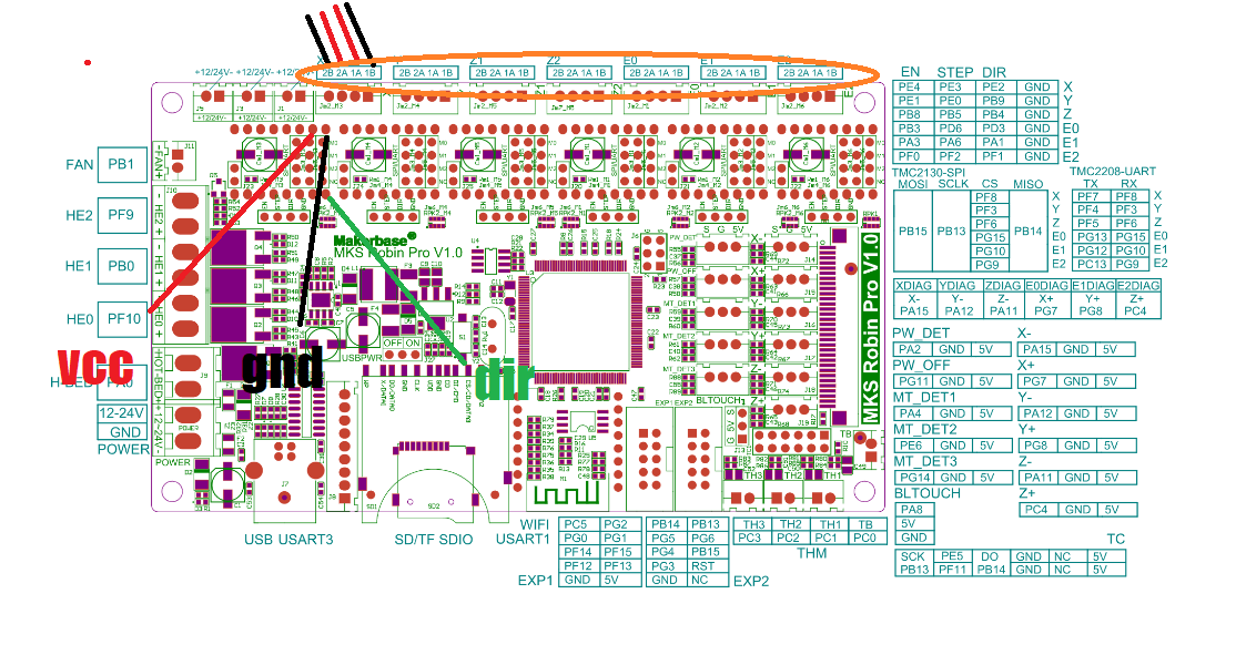

Ciao a tutti, da poco ho sostituito la scheda alla mia anet a8 con una mks Robin pro 1.0 e da allora sto ricevendo moltissimi problemi, l'ultimo dei quali che non restituisce nessun output agli stepper, l'ho testato anche con un multimetro e niente, 0 volt in tutti i pin, sinceramente non so quale possa essere il problema se della scheda o del firmware o qualcos'altro.

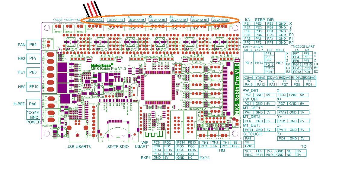

con il multimetro in test di continuita' trovi la coppia di cavi che vanno alla stessa bobina dello stepper
e le colleghi di conseguenzascheda.thumb.PNG.a930b0cea8bd5daad800bb076005e0c7.PNG
notare che l'output di questa scheda è diverso dal soliito.
i driver vanno inseriti in questo modo:
se li hai gia' inseriti al contrario....faccio servizi funebri per mb e driver, prezzi modici

Servono dei driver a parto oltre alla scheda? Nell'ultima che usavo collegavo gli stepper e andavano, mi sai consigliare quali prendere?
Per gli stepper ho usato le stesse impostazioni che usavo su quell'altra board.
