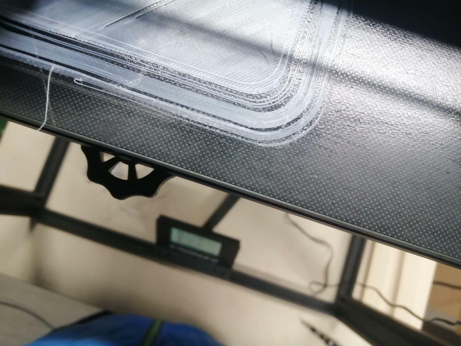

LorenzoB21 Inviato 16 Gennaio 2024 Inviato 16 Gennaio 2024 Buona sera, ho una tronxy x5sa pro core xy e ho i seguenti problemi problemi di stampa: 1) quando stampo oggetti grandi l ugello perde come il fulcro del pezzo e si sposta continuamente ovviamente rovinando la stampa, sin dai primi layer. 2) qualcuno sa come si calibra quando si fa il livellamento automatico? perchè da la schermata con i valori ma poi se li memorizza o devo calibrarla io con le rotelline? 3) ho visto che certe persone con la stesa stampante hanno messo una cinghia che unisce le due barre filettate dell asse Z, mi consigliate di farlo o non conta molto? Cita
eaman Inviato 16 Gennaio 2024 Inviato 16 Gennaio 2024 26 minuti fa, LorenzoB21 ha scritto: 1) quando stampo oggetti grandi l ugello perde come il fulcro del pezzo e si sposta continuamente ovviamente rovinando la stampa, sin dai primi layer. Bisogna che controlli le cinghie, le impostazioni di corrente dei motori. Oppure abbassi l'accelerazione e stampi piu' piano. A quanto vai ora? Cita
LorenzoB21 Inviato 16 Gennaio 2024 Autore Inviato 16 Gennaio 2024 (aggiornato) le cinghie le ho tensionate piu volte per vedere se piu o meno tensione influiva ma lo fa lo stesso, di accelerazione ora ho impostato a 150 da default ma ho provato anche con accelerazioni piu basse allego l immagina, tralasciando il livellamento che non è giusto, l ugello fa così e si sposta lasciando questi spazi e creando una "cosa simile ad una molla vista in 3d" Modificato 16 Gennaio 2024 da LorenzoB21 Cita
eaman Inviato 16 Gennaio 2024 Inviato 16 Gennaio 2024 14 minuti fa, LorenzoB21 ha scritto: di accelerazione ora ho impostato a 150 da default ma ho provato anche con accelerazioni piu basse OK di accelerazione dovresti poter usare almeno 1000 🙂 Io da quella foto e da quello che dici non capisco gran che', intanto perche' il livellamento del piatto e' fatto male, quindi scalda bene il piatto lascialo caldo per 5 minuti, livella, e sempre dopo aver scaldato almeno 5 minuti stampa. Poi sarebbe utile sapere come dovrebbe venire la stampa: fai uno screenshot dello slicer perche' in quella foto hai un tot di spazi in cui non e' stato estruso, forse. Cita

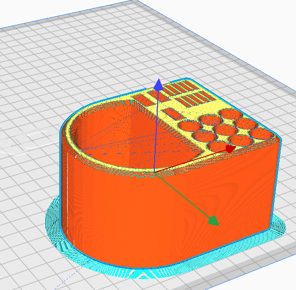

LorenzoB21 Inviato 16 Gennaio 2024 Autore Inviato 16 Gennaio 2024 okk, si non si capisce molto però non riesco a farne altre al momento... allego un foto di come dovrebbe venire 1 Cita

eaman Inviato 16 Gennaio 2024 Inviato 16 Gennaio 2024 22 minuti fa, LorenzoB21 ha scritto: okk, si non si capisce molto però non riesco a farne altre al momento... allego un foto di come dovrebbe venire Sarebbe stato meglio uno screen shot del solo primo layer, comunque: - il levelling e' sbagliato - sei sotto estruso: per capire perche' prima e' meglio che livelli dato che potrebbe essere anche quello, ma puoi cominciare a spurgare nozzle ed estrusore e asciugare il filamento. Cita
