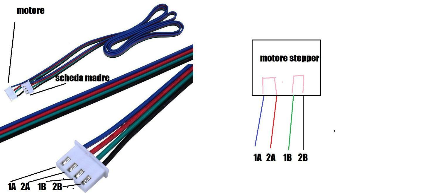

FoNzY Inviato 17 Gennaio 2024 Inviato 17 Gennaio 2024 secondo me hai i fili invertiti nello spinotto, dovresti provare a scambiare i fili nel connettore del motore 4 fili che formano 2 coppie per prima cosa, controlla che il cavo di Y sia uguale quello di X (fiii nelle stesse posizioni) 1 Cita
simozzano Inviato 17 Gennaio 2024 Autore Inviato 17 Gennaio 2024 I connettori li ho switchati e adesso è l'asse x ad avere problemi. 41 minuti fa, FoNzY ha scritto: secondo me hai i fili invertiti nello spinotto, dovresti provare a scambiare i fili nel connettore del motore 4 fili che formano 2 coppie per prima cosa, controlla che il cavo di Y sia uguale quello di X (fiii nelle stesse posizioni) Però non capisco, i fili all'interno dei connettori sono "bloccati" con la colla a caldo. Come fanno ad essere sbagliati? Cita

simozzano Inviato 17 Gennaio 2024 Autore Inviato 17 Gennaio 2024 (aggiornato) Effettivamente i pin 2-3 del connettore erano invertiti, però "rimettendoli al loro posto" il piatto adesso non si muove proprio. Edit: ho riportato i pin alla configurazione originale perchè altrimenti non si muoveva neanche. Facendoci caso vedo anche che assi X e Z hanno gli stepper 17hs8401s-24 mentre l'asse y ha il 17hs8401s-22. Può essere questo? Integro anche dicendo che all'inizio, dopo aver fatto l'auto home con l' "aiutino" della spinta, la stampante mi stampava correttamente la prima stampa. Se poi volevo stampare ancora dovevo rifare l'auto home perchè mi dava l'errore di failed homing Modificato 17 Gennaio 2024 da simozzano Cita

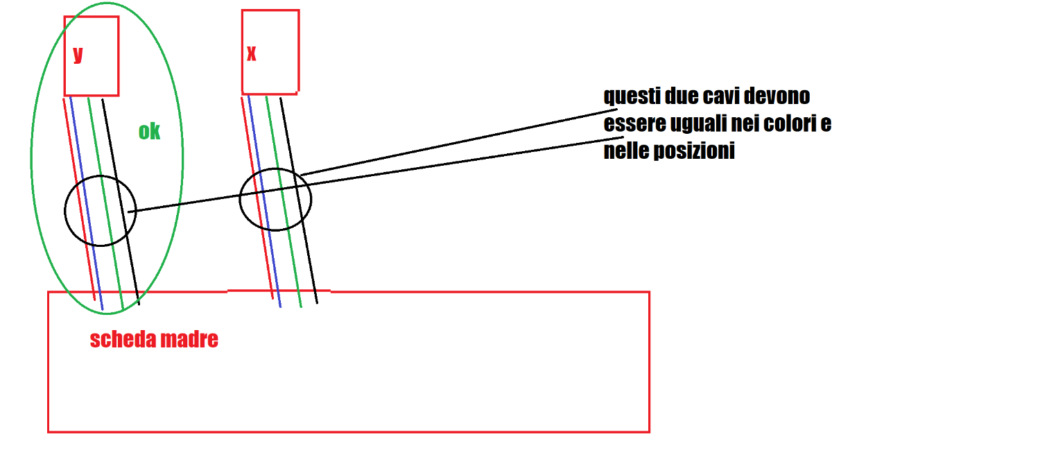

FoNzY Inviato 17 Gennaio 2024 Inviato 17 Gennaio 2024 (aggiornato) 1 ora fa, simozzano ha scritto: Effettivamente i pin 2-3 del connettore erano invertiti, però "rimettendoli al loro posto" il piatto adesso non si muove proprio. Edit: ho riportato i pin alla configurazione originale perchè altrimenti non si muoveva neanche. Facendoci caso vedo anche che assi X e Z hanno gli stepper 17hs8401s-24 mentre l'asse y ha il 17hs8401s-22. Può essere questo? Integro anche dicendo che all'inizio, dopo aver fatto l'auto home con l' "aiutino" della spinta, la stampante mi stampava correttamente la prima stampa. Se poi volevo stampare ancora dovevo rifare l'auto home perchè mi dava l'errore di failed homing mi confondi, non capisco che sta succedendo...l'asse con il problema sarebbe il piano? è sempre stato il piano? ti ho chiesto di verificare i fili, non di girarli alla caso di cane 😅 fai un altra prova, scambia l'intero cavo di X con quello di Y, devi farlo sulla scheda madre se iil problema si sposta ancora è il cavo senno' è il driver Modificato 17 Gennaio 2024 da FoNzY 1 Cita
simozzano Inviato 17 Gennaio 2024 Autore Inviato 17 Gennaio 2024 (aggiornato) 2 ore fa, FoNzY ha scritto: mi confondi, non capisco che sta succedendo...l'asse con il problema sarebbe il piano? è sempre stato il piano? ti ho chiesto di verificare i fili, non di girarli alla caso di cane 😅 fai un altra prova, scambia l'intero cavo di X con quello di Y, devi farlo sulla scheda madre se iil problema si sposta ancora è il cavo senno' è il driver Forse in realtà sono stato poco chiaro io 🙂 Il problema è l'asse y: Ho switchato sulla scheda madre i cavi di asse x e asse y e in questo modo il problema si è spostato sull'asse x (con l'asse y che si muoveva bello bello fluido). Premessa: sul connettore della scheda madre i fili sembrano collegati con l'ordine 1A-1B-2A-2B (e con questo ordine ottengo il movimento scomposto che ho postato nel video all'inizio). Ho riportato i cavi ai loro rispettivi assi e ho "riordinato" i fili come nello schema che hai messo. Da quel momento l'asse y non ha dato segni di vita Posso provare a sostituire il cavo dell'asse y con 4 fili di arduino per vedere se è il cavo il problema. Modificato 17 Gennaio 2024 da simozzano Cita
FoNzY Inviato 18 Gennaio 2024 Inviato 18 Gennaio 2024 3 ore fa, simozzano ha scritto: Ho switchato sulla scheda madre i cavi di asse x e asse y e in questo modo il problema si è spostato sull'asse x (con l'asse y che si muoveva bello bello fluido). ok, fortunatamente il problema è solo il cavo. 3 ore fa, simozzano ha scritto: Ho riportato i cavi ai loro rispettivi assi e ho "riordinato" i fili come nello schema che hai messo. Da quel momento l'asse y non ha dato segni di vita ti ho detto di scambiare i fili per caso? 😭 sfondi il connettore e nel peggior caso il driver, prima di scambiare i fili a caso devi sapere chi è chi. 3 ore fa, simozzano ha scritto: Premessa: sul connettore della scheda madre i fili sembrano collegati con l'ordine 1A-1B-2A-2B il mio ordine di cavi in foto è puramente teorico, puoi averli anche in altri modi. allora fai cosi: se non sono uguali puoi scambiare i fili di X (quello che non funziona) per farlo uguale ad Y se sono gia' uguali nelle posizioni e nei colori e se dici che scambiando il solo cavo il problema si sposta guarda bene al cavo di X perche' è rotto 1 Cita
