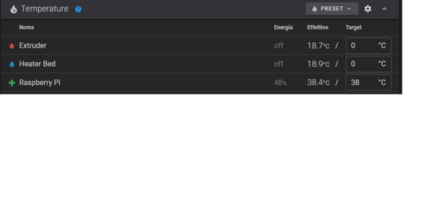

16 ore fa, Killrob ha scritto:
ribadisco che non è possibile, sono sensori di temperatura.
se ti segnavano 0 prima, erano sbagliati quelli, questi sono corretti, puoi chiedere a chiunque qui.
tanto per farti vedere, la Ender 3 è spenta da ieri e queste sono le temperature che segnano hotend e piatto
Ok, daccordo.    Accetto il fatto che fossero sbagliati i valori iniziali di prima.    Però, il problema è che allora, partendo da zero, il nozzle mi dava il PLA fuso a +200.    Invece adesso, partendo da +15, quando arriva a +200 il nozzle non mi fonde ancora il PLA.   Come rimedio sto fatto ?      Aumento sull'applicazione Cura le temperature di tutte le stampe di 15 gradi..?

Comunque sono venuto a capo del problema. Le stampe non partivano per via di un altro problema: siccome avevo cambiato tutto il blocco del termistore in quanto avevo avuto ultimamente un problema con una stampa, e non mi ero accorto che semplicemente il nuovo hotend+nozzle avevano probabilmente una lunghezza leggermente più lunga forse di un millimetro confronto al vecchio blocco, e non avendo regolato l'altezza del piatto di conseguenza, il PLA fuso faceva fatica ad uscire.     Questo per quanto riguarda il problema della stampa, adesso questo è risolto avendo regolato l'altezza del piatto.   Per quanto riguarda invece la temperatura ottimale, ho lanciato una temp tower, e direi che questa si aggira intorno ai 195°.   Comunque, avendo poi lanciato alcune stampe che su Cura avevo creato con temperatura tarata su 200°, queste sono comunque venute bene ugualmente.         Relativamente poi al problema che il display  mi marcava zero temperatura sia per il nozzle che per il piatto, qui effettivamente avevo fatto confusione, nel senso che essendo che era già da un pò che non accendevo la stampante, avevo dimenticato che i due zero che si vedono in cima, appaiono finhè non si imposta una stampa, al che i valori riportano le temperature che dovranno raggiungere nozzle e piatto, mentre finchè la stampa non è impostata, i valori sono fermi a zero.   Mentre invece leggermente più in basso, ci sono i valori della temperatura ambiente che i quel momento hanno sia il nozzle che il piatto.
