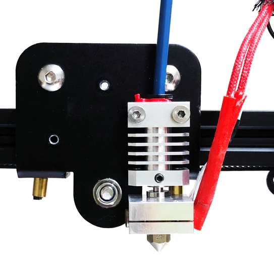

Gae Tano Inviato 20 Gennaio 2024 Inviato 20 Gennaio 2024 E dunque: pulendo l'hotend mi sono perso il grano dell'heat sink dell'hotend [Micro Swiss All Metal, Creality Ender 3 V2] 😡 🤬. Per fortuna avevo il vecchio hotend creality stock e ho usato il grano che c'era lì per rimontare il tutto, ma la domanda è: se dovessi ricomprare dei grani di ricambio, ce ne vuole uno di un materiale specifico o posso comprarne qualunque d'acciaio? E nel caso, qualcuno sa di che misura? Grz... Cita
Killrob Inviato 20 Gennaio 2024 Inviato 20 Gennaio 2024 i grani vanno bene tutti, per la misura credo che siano M2 e li trovi su amazon 1 Cita
LUCA69 Inviato 7 Febbraio 2024 Inviato 7 Febbraio 2024 Il 20/1/2024 at 15:15, Gae Tano ha scritto: E dunque: pulendo l'hotend mi sono perso il grano dell'heat sink dell'hotend [Micro Swiss All Metal, Creality Ender 3 V2] 😡 🤬. Per fortuna avevo il vecchio hotend creality stock e ho usato il grano che c'era lì per rimontare il tutto, ma la domanda è: se dovessi ricomprare dei grani di ricambio, ce ne vuole uno di un materiale specifico o posso comprarne qualunque d'acciaio? E nel caso, qualcuno sa di che misura? Grz... I GRANI GENERALMENTE SONO DI 3 MA PUO ESSERE ANCHE 2,5 O 2 MISURALO il mio consiglio vai in ferramenta con il campione e gli chiedi dei grani nuovi puoi prenderli in inox ma anche bruniti vanno bene ti sconsiglio Amazon li Paghi come se fossero in oro 1 Cita
Gae Tano Inviato 7 Febbraio 2024 Autore Inviato 7 Febbraio 2024 (aggiornato) Grazie @LUCA69 e @Killrob. Trovati ieri in una ferramenta industriale. Per chi fosse interessato, il grano del Micro Swiss è 3x3 (M3 da 3mm) a punta conica, per la chiave a brugola da 1,5. Quello a punta piatta (tipo quello dell'hotend Creality stock) NON va bene. Modificato 7 Febbraio 2024 da Gae Tano 1 Cita

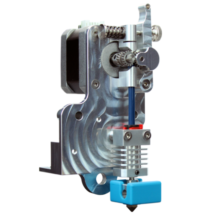

LUCA69 Inviato 7 Febbraio 2024 Inviato 7 Febbraio 2024 ma tu hai il micro swisse M2601 quello per la creality cr10 ?? se si mi puoi misurare la piastra larghezza lunghezza e spessore?? Cita
Gae Tano Inviato 7 Febbraio 2024 Autore Inviato 7 Febbraio 2024 Ho quello per la ender3v2, quello nella foto. Penso sia lo stesso ma non ho la CR10, non so se la piastra è la stessa. Cita
LUCA69 Inviato 7 Febbraio 2024 Inviato 7 Febbraio 2024 5 ore fa, Gae Tano ha scritto: Ho quello per la ender3v2, quello nella foto. Penso sia lo stesso ma non ho la CR10, non so se la piastra è la stessa. no a me interessava questo che metto in foto Cita
