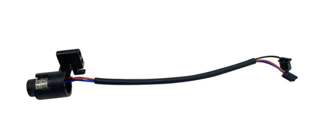

La mia   qidi x-plus usa lo strumento in foto per l'autolivellamento, nè la testina nè questo senore toccano mai il piatto; ho cercato un po' di informazioni ma non ho capito che tecnologia usa per misurare la distanza dal piatto. è solo una curiosità appunto, ma mi piacerebbe togliermela!

Dovrebbero essere sensori di prossimità induttivi o capacitativi.
Mi sembra che quelli induttivi sono più precisi ma funzionano solo con piatti di metallo mentre quelli capacitativi funzionano con tutti i materiali.
  • Like 4
grazie 1000!
