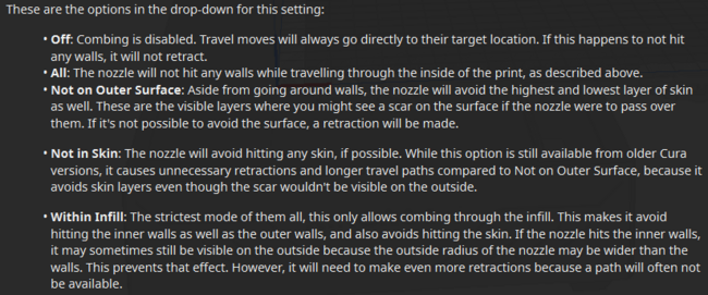

Cubo Inviato 3 Febbraio 2024 Inviato 3 Febbraio 2024 Salve a tutti, su cura posso cambiare i diversi percorsi di travel in modo che venga ad esempio fatto all'interno dell'infill o evitando il modello o altro. Su orca c'è questa opzione ? Cita
eaman Inviato 3 Febbraio 2024 Inviato 3 Febbraio 2024 C'e' avoid crossing perimeters with travel, almeno in Prusa, quindi suppongo anche in Orca (mi e' piu' facile cercare nella doc di prusa...). https://help.prusa3d.com/article/layers-and-perimeters_1748 1 Cita

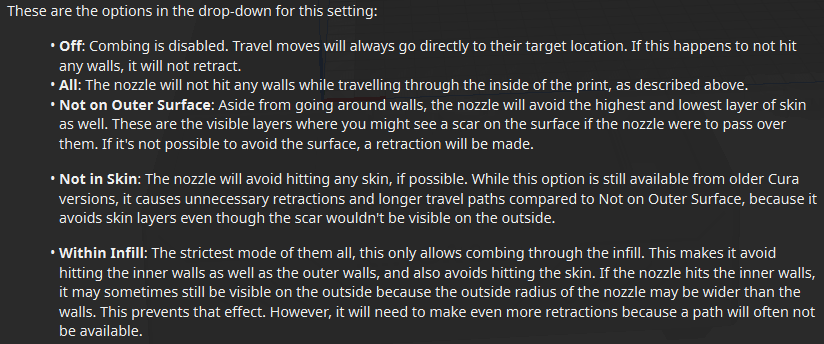

Cubo Inviato 3 Febbraio 2024 Autore Inviato 3 Febbraio 2024 (aggiornato) Trovato, grazie. Era quello che cercavo anche se su cura ci sono più opzioni: Devo dire che orca mi è parso un po' più scarno di impostazioni... forse devo solo abituarmi a gestirle in 5 menu diversi invece che in uno soltanto come su cura. Però qualcosa oggettivamente manca, peccato perché come interfaccia orca è molto ben fatto 😕 Modificato 3 Febbraio 2024 da Cubo Cita
