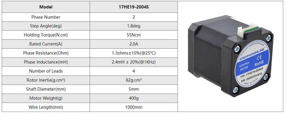

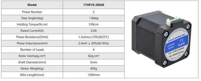

ho una SKR mini E3 v3 con i TMC2209 saldati sulla board
Questo il summary delle specifiche che ho trovato
NEMA1742-4817HE19-2004S.pdf-AdobeAcrobatProDC.thumb.jpg.f5f5d2755da1eccf4c67466737f7ede5.jpg
provo ad aumentare ad 1A la corrente e vedere cosa cambia
