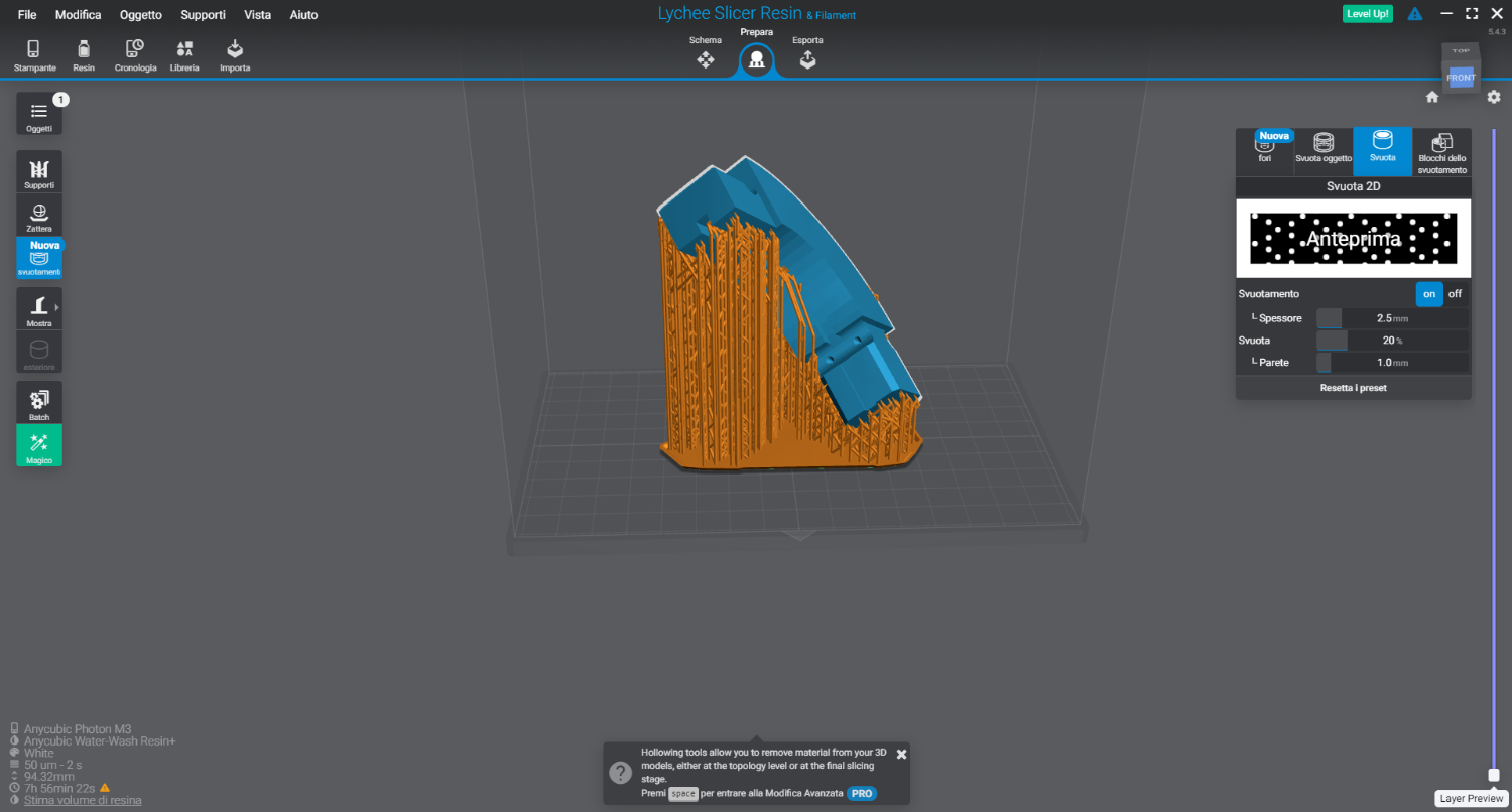

Killrob Inviato 13 Febbraio 2024 Inviato 13 Febbraio 2024 io butto li i miei 2 cents... uso Lychee slicer in versione non pro e Lychee ha tre sciccose funzioni: 1. quando ho importato il pezzo mi ha detto che era rovinato e l'ha riparato 2. ha l'auto orientamento del pezzo sul piatto 3. ha la generazione dei supporti e dei rinforzi ai supporti completamente automatica e questo è il risultato, chiaramente per la mia stampante che è una Anycubic M3 ah... ed io NON l'ho svuotato 1 Cita

obit8 Inviato 28 Maggio 2024 Inviato 28 Maggio 2024 Il 13/02/2024 at 19:57, Killrob ha scritto: io butto li i miei 2 cents... uso Lychee slicer in versione non pro e Lychee ha tre sciccose funzioni: 1. quando ho importato il pezzo mi ha detto che era rovinato e l'ha riparato 2. ha l'auto orientamento del pezzo sul piatto 3. ha la generazione dei supporti e dei rinforzi ai supporti completamente automatica e questo è il risultato, chiaramente per la mia stampante che è una Anycubic M3 ah... ed io NON l'ho svuotato Ciao, anche io ho un 3m MAX, uso il software anycubic che mi sembra abbia le stesse funzioni che hai citato, come mai tu preferisci usare questo? È meglio? Cita
Killrob Inviato 29 Maggio 2024 Inviato 29 Maggio 2024 Il 28/5/2024 at 14:05, obit8 ha scritto: Ciao, anche io ho un 3m MAX, uso il software anycubic che mi sembra abbia le stesse funzioni che hai citato, come mai tu preferisci usare questo? È meglio? ho fatto la prova con entrambi ma preferisco lychee slicer perché gestisce molto meglio i supporti, e da quando lo uso la mia M3 non ha mai fallito un colpo 1 Cita
obit8 Inviato 29 Maggio 2024 Inviato 29 Maggio 2024 2 ore fa, Killrob ha scritto: ho fatto la prova con entrambi ma preferisco lychee slicer perché gestisce molto meglio i supporti, e da quando lo uso la mia M3 non ha mai fallito un colpo E tu usi i supporti automatici o ci lavori tanto in manuale? Cita
FoNzY Inviato 29 Maggio 2024 Inviato 29 Maggio 2024 (aggiornato) 2 ore fa, obit8 ha scritto: E tu usi i supporti automatici o ci lavori tanto in manuale? dipende, se vuoi il risultato migliore devi sempre metterli a mano magari partendo da quelli gia' messi in utomatico. tutti gli slicer per esempio mettono i supporti sull'angolo esterno del bordo cosa di un scemenza inaudita Modificato 29 Maggio 2024 da FoNzY Cita
