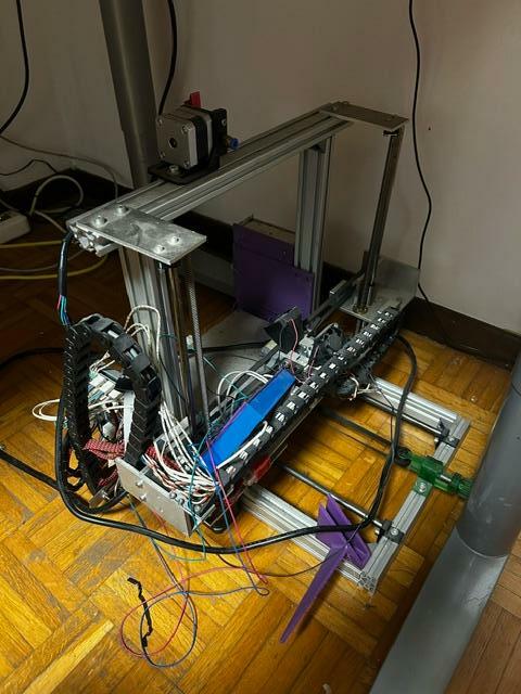

LUCA69 Inviato 7 Febbraio 2024 Inviato 7 Febbraio 2024 ciao a tutti, è da molto che non scrivevo ma dopo molto tempo e tanti impegni ho deciso di rimettere mano alle mie stampanti. nel particolare la mia piccola anetA6 che nonostante tutto è un mulo ma ha sempre sofferto del hotend e ho deciso di cambiarlo ma non so cosa scegliere. gli hotend della e3d sono sempre molto belli e accurati ma hanno dei costi che ritengo pazzeschi come il V6 70€ mi sembrano tanta roba poi dovrei mettere su un alimentazione filo che poi per molti versi si sono rivelate la parte più problematicae qundi avrei spostato i miei problemi altrove. oltre a questo ora la e3d propone tutti i suoi hotend con i nuovi Nextruder Nozzles costo assurdo da 50 a 60 € sono molto attratto dalla micro swisse m2601 ma non trovo informazioni sulle dimensioni della piastra qualcuno sa darmi il proprio parere sui vari hotend e se qualcuno possiede micro swisse darmi le dimensioni piastra Cita

LUCA69 Inviato 7 Febbraio 2024 Autore Inviato 7 Febbraio 2024 4 ore fa, eaman ha scritto: E' molto semplice: a te quella roba non serve neanche lontanamente. La anetA6 non avra' mai prestazioni nell'ordine dei ~500mm/s di stampa, baciati i gomiti se la farai andare a 200mm/s. Per arrivare a quel flow di 10-20mmc non ci vuole niente di eccezionale, ne ti serve qualcosa di ultraleggero perche' dubito che tu possa fare piu' di ~5K di accelerazione. Quindi un hotend normale con un estrusore decoroso e magari un nozzle hi flow gia' bastano e avanzano: https://print.piffa.net/ Sei gia' in direct drive? Vuoi usare nozzle da 0.6-08mm? io la chiamo anet a6 perché è da dove ho preso spunto ma questa lo fatta tutta io progettando pezzo per pezzo il problema che come si suol dire il calzolaio ha sempre se scarpe rotte. la mia ha caratteristiche di precisione molto piu elevate in quanto è stato tutto fatto di macchina i tralicci in alluminio e scheda madre duet 3d wifi doppio estrusore .... il problema che gli hotend non sono venuti come speravo e per rimetterla in funzione ho deciso di eliminarne uno e inserirne uno commerciale aspettando di potergli dedicare più tempo 1 Cita

LUCA69 Inviato 7 Febbraio 2024 Autore Inviato 7 Febbraio 2024 7 minuti fa, eaman ha scritto: Quindi quanto flow vuoi fare e quanta accelerazione, che nozzle vuoi usare? nozzle 0,4 mi pare un buon compromesso vorrei stare sui 300 mm questo per me è il gioco serale non mi servono le prestazioni di quella grande quindi diciamo che basta avere un buon risultato finale con un hotend che non mi faccia impazzire Cita
