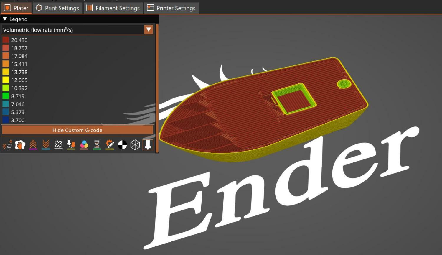

Cubo Inviato 11 Febbraio Inviato 11 Febbraio (aggiornato) 47 minuti fa, LUCA69 ha scritto: quindi voi mi consigliate di prendere gli oggetti selezionati o altro per avere migliori performance?? Beh se vuoi qualcosa di già assemblato e ti basta il flow rate puoi prendere il microswiss. Come alternative a quello mi viene in mente solo il biqu h2 (più economico ma non so come sia come affidabilità). Per capire quanto flowrate ti serve basta che fai velocità massima di estrusione moltiplicato altezza layer moltiplicato larghezza layer. Per esempio se stampi a 0,25 di altezza con nozzle da 0,6 a velocità 100mm/s viene fuori 15mm cubici al secondo che è il limite dei v6 normali e forse un po oltre. Oppure fai lo slicing di un modello grande (così ha spazio per accelerare) e metti in evidenza il flowrate nella preview. 47 minuti fa, LUCA69 ha scritto: poi perché dite che con la stampante che ho fatto non posso raggiungere certe velocità??? Era una mia ipotesi, poi sta a te dire quanto veloce va. Per raggiungere velocità "elevate" servono anche accelerazioni importanti che se non hai input shaper ti rovinano la qualità... Per quello immaginavo che non andassi sopra i 100mm/s. Io con la mia kp3s non vado sopra ai 50 per esempio. Posso anche impostare 200 ma tanto non ha la rincorsa e l'accelerazione sufficiente ad arrivarci... Modificato 11 Febbraio da Cubo Cita

eaman Inviato 12 Febbraio Inviato 12 Febbraio (aggiornato) 18 minuti fa, LUCA69 ha scritto: scusa in questo filmato a che velocità stai andando che nozzle usi e il layers che spessore fa? e quale hotend usi? Quelli che ti ho detto prima. La benchy e' questa: https://store.piffa.net/3dprint/ender/bency17/ se ti vuoi guardare i codici. Il flusso e' 21mc, il layer 0.25mm, la line width del solid infill 0.7mm, la velocita' sara' ~200mm/s in quel punto, 250mm/s per i perimetri esterni. Il nozzle e' da 0.4mm: https://www.aliexpress.com/item/1005003686683679.html L'hot end e' quello della Ender 3, costa 3e. Il firmware e' Marlin ma va' piu' veloce con Klipper. Modificato 12 Febbraio da eaman Cita

eaman Inviato 13 Febbraio Inviato 13 Febbraio 18 minuti fa, LUCA69 ha scritto: scusa che slicer usi? non mi è chiaro questo parametro. https://manual.slic3r.org/expert-mode/extrusion-width La larghezza dell'estrusione, line width, extrusion width. Cita

eaman Inviato 13 Febbraio Inviato 13 Febbraio (aggiornato) 1 ora fa, LUCA69 ha scritto: nessuno di voi usa simplify3d ? Io, o meglio l'ho usato per anni, ora sono passato ai derivati di Slicer: Prusa e Orca. ...ma e' una minchiata. Bisogna poter specificare la line width per features: Modificato 14 Febbraio da eaman 1 Cita
