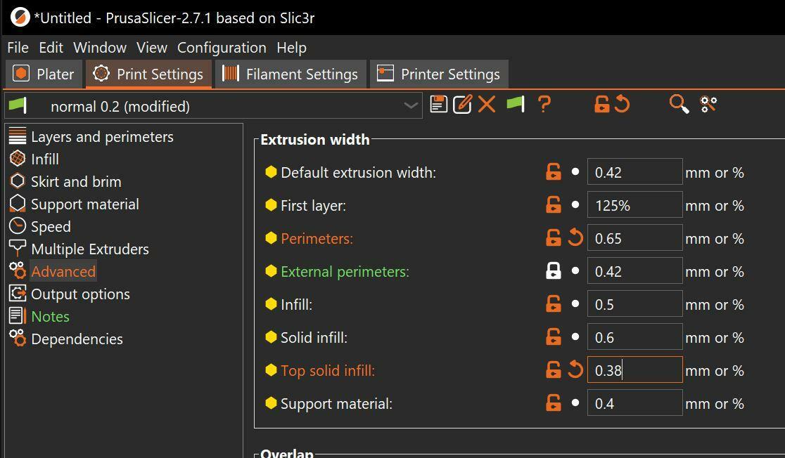

Io, o meglio l'ho usato per anni, ora sono passato ai derivati di Slicer: Prusa e Orca.
...ma e' una minchiata. Bisogna poter specificare la line width per features:

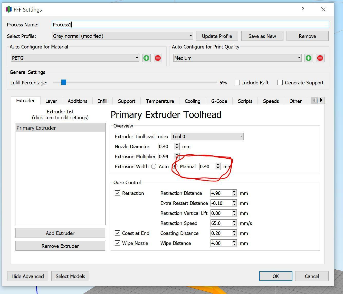

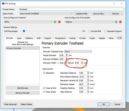

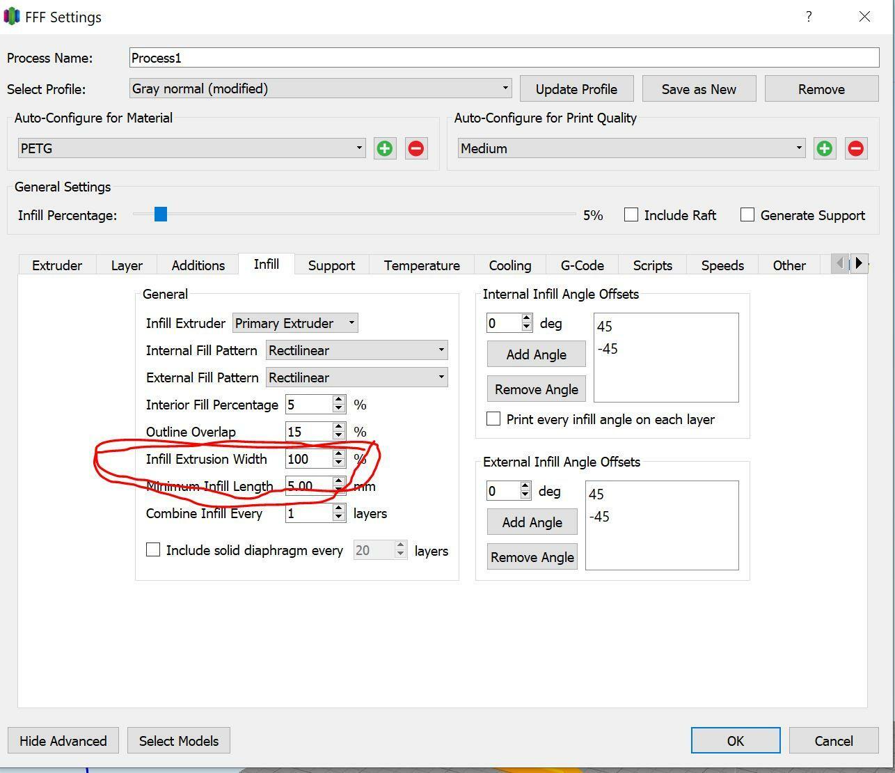

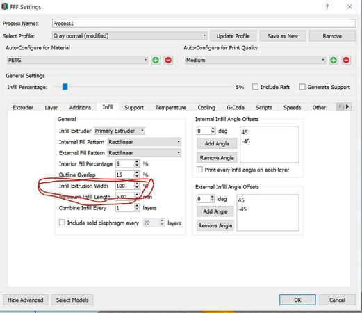

uso i tuoi stessi parametri di infill
come mai hai cambiato slicer mi pare molto buono questo

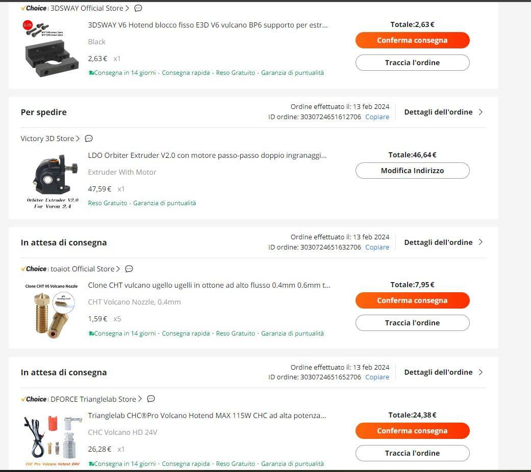

Ho preso hotend da voi consigliato
Quale?

io al momento stampo a 0,2 nozzle 0,4 velocità 200mm/s totale 16mm3 pero se ho qualcosa con un po più margine potrei spingermi oltre e vedere cosa accade.
