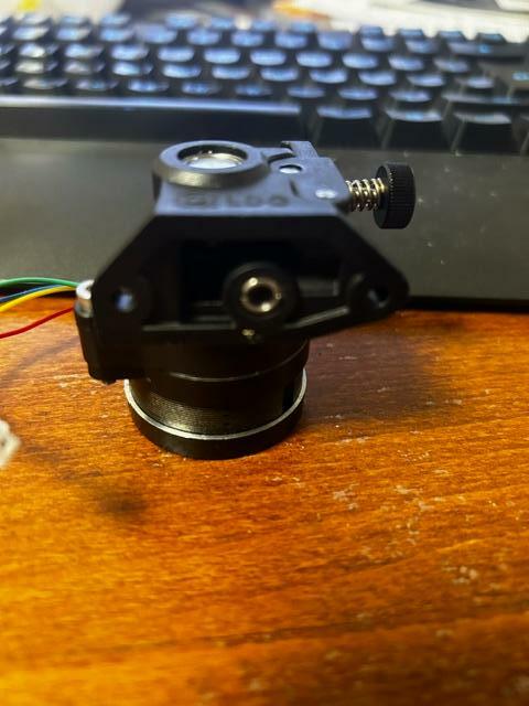

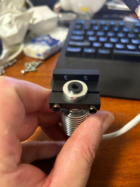

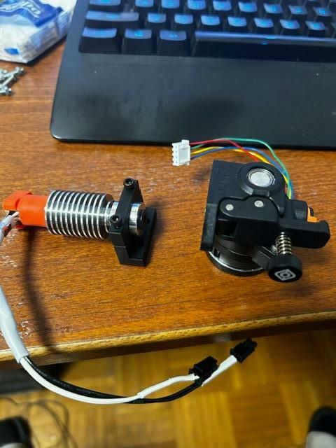

ciao a tutti, allora mi sono arrivati i pezzi dai cinesini ora sono da montare ma ...
volevo avere un aiutino
ho comprato l'alimentatore LDO ma nella parte di uscita filo non c'è un attacco per il baiden o affini c'è solo un foro voi di solito come assemblate il tutto sempre se qualcuno lo ha già fatto???
pensavo di montare tutto a bordo del carrello ma la vedo dura cosa mi consigliate anche perchè hotend ha l'innesto per il baiden quindi sono un po indeciso datemi voi un consiglio grazie
non te la prendere, ad ogni modo, nn ho capito nulla di quello che hai scritto 😕
prova a girare qualche foto di quello che hai acquistato cosi' da capire come poterti dare una mano
Allora, io ho il tuo stesso estrusore e ho utilizzato una parte del PTFE X raccordare l'uscita dell'estrusore all'ingresso del hotend. Per utilizzare il tuo hotend, devi recuperare un fanduct che lo alloggi con l'attacco V6. Ad esempio, se recuperi il toolhead di voron o l'EVA, hai modo di ospitarlo magari senza aggiustamenti, ma tutto sta poi a dove lo devi montare
