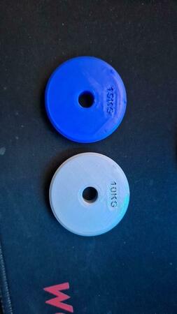

Mozzyllo Inviato 9 Febbraio 2024 Inviato 9 Febbraio 2024 Buonasera a tutti. Ho appena riscontrato un problema con la stampante ender 3 pro... Non mi ero reso conto del problema fino a quando non ho effettuato una stampa di un oggetto tondo. Come vedete nell'immagine il risultato della stampa è un oggetto... ovale. Misura 42,5mm verticale e 44,5mm orizzontale. Ho stretto le cinghie x e y ed ho effettuato la stampa (dopo aver stretto le cinghie) di un cubo 20x20x20 risultando perfetto nelle misure. Il risultato è sempre lo stesso. Cos'altro mi consigliate di fare per risolvere questo problema? Grazie. Cita
Soluzione FoNzY Inviato 9 Febbraio 2024 Soluzione Inviato 9 Febbraio 2024 33 minuti fa, Mozzyllo ha scritto: di un cubo 20x20x20 stampa un cubo piu' grande 😅 prova un parallelepipedo da 50x50x1 (z non importa) e vedi se qui c'è un errore piu' probabile che sia una diversita' meccanica tra X e Y 4 Cita
Mozzyllo Inviato 9 Febbraio 2024 Autore Inviato 9 Febbraio 2024 ok, fatto i cubo 50x50... c'e' la differenza. Sistemo lo step/mm e vediamo cosa esce fuori. Per il momento grazie per la dritta. Cita
Mozzyllo Inviato 10 Febbraio 2024 Autore Inviato 10 Febbraio 2024 Cosi' funziona. Ora stampa bene. Ma come mai c'e' questo tipo di problema? non riesco a capire il motivo... Cita
dnasini Inviato 10 Febbraio 2024 Inviato 10 Febbraio 2024 7 ore fa, Mozzyllo ha scritto: Ma come mai c'e' questo tipo di problema ehhhh vallo a sapere. Devi cmq partire dal presupposto che stiamo parlando di macchine consumer dal costo basso e realizzate con componenti vendute un tot al Kg. Non ti puoi aspettare la precisione al millesimo con questi costi. nel tuo caso, e' sufficiente avere una puleggia fuori tolleranza o un motore non perfettamente assemblato che una minima variazione si amplifica nel lungo. Il motivo x cui @FoNzY ti ha suggerito di stampare un cubo/parallelepipedo piu' grande e' proprio questo. Su stampe piccole tendenzialmente non lo noti, su stampe grandi si vede 3 Cita
Tojuro Inviato 10 Febbraio 2024 Inviato 10 Febbraio 2024 Io gli step/mm non li toccherei cosi facilmente. Spesso i maggiori problemi sono dovuti alla meccanica o a un montaggio non corretto. I valori step/mm vengono calcolati in base al motore, ecc e andarli a toccare per compensare dei problemi di meccanica non è il top, secondo me. 3 Cita
Cubo Inviato 10 Febbraio 2024 Inviato 10 Febbraio 2024 Potrebbe essere una cinghia con un passo impreciso (non so quanto probabile sia) o con qualche piega che ne altera la lunghezza in alcuni tratti o che si arrotola male su una puleggia 🤔 1 Cita
Mozzyllo Inviato 10 Febbraio 2024 Autore Inviato 10 Febbraio 2024 allora, ho appena finito di riassemblare la stampante... L'ho smontata, pulita, oleata in tutte le parti meccaniche, cambiate alcune pulegge rovinate e sostituito il tubo in teflon. Rimontata con attenzione e pronta per le calibrazioni in generale. Vediamo cosa uscirà fuori. Grazie mille per il vostro aiuto! 2 Cita
