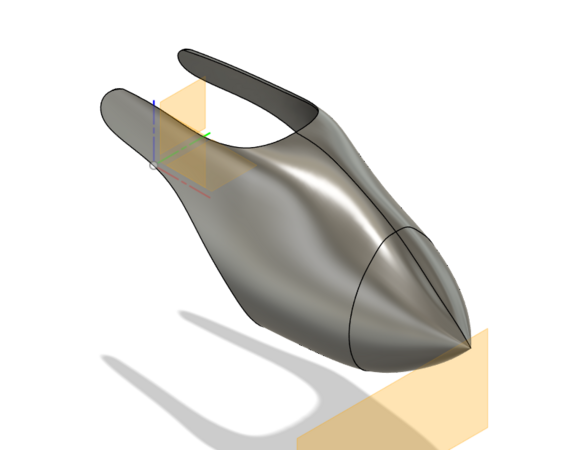

ciao a tutti, dopo un po' di tuberi informi sono riuscito a disegnare una accettabile capottina (1° foto) per un elicottero radiocomandato.

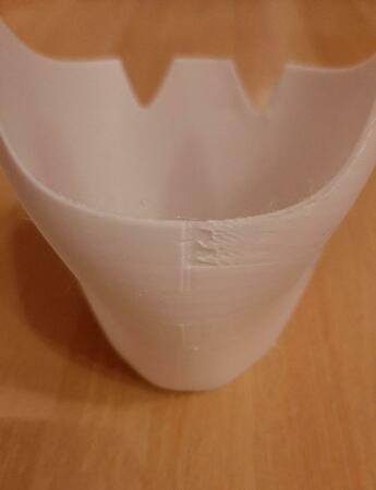

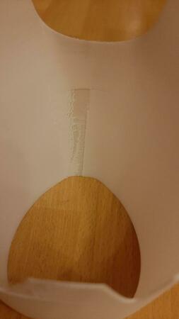

il primo problema è di qualità (foto 2 e 3), credo sia dovuto al fatto che nel disegno ho impostato una parete da 0,8mm e nello slicer ho messo spessore parete 0,43mm? visto che mi servono 2 pareti, potrei aumentare la parete a 0,9mm?
il secondo è come stamparlo; per adesso l'ho separato e ho messo dei raccordi per incollare precisamente le due parti (foto 4) ma una volta incollati un po' la giunzione si vede e disegnare quei raccordi è un po' noioso, anche perchè se modifico la forma spesso devo ridisegnarli. Secondo voi potrei stamparlo in verticale (punta in basso) con i supporti? il pezzo deve avere un minimo di estetica e se i supporti non si staccano resta una schifezza.

il problema della foto 2 e 3 con buona probabilita' e' dovuta al flusso e alla ritrazione. Per verifcarlo e' piuttosto semplice. controlla nello slicer se i punti in cui hai problemi sono quelli di arrivo di un traver dove appena prima hai fatto una retrazione. Io ho avuto un problema analogo ed ho risolto ricalibrando retrazione e flusso
Ma incollarli i due pezzi invece che usare (presumo) delle viti? Magari fai una terzo pezzo interno su cui incollarli, una specie di fascia. Per non usare un pezzo di fibra di vetro.
Se sei disposto a scartavetrarlo lo puoi fare anche in verticali con i supporti all'esterno, altrimenti bisogna che metti i supporti all'interno.
ho provato a guardare dallo slicer, in quella parte però non dovrebbe fare retrazioni, provo a diminuire la retrazione e poi eventualmente a modificare lo spessore del disegno da 0,8 a 0,9
si si i pezzi li incollerò, i buchi che vedi sono su entrambi i pezzi e sono delle piccole guide in cui infilare un tondino di carbonio o di acciaio armonico da 1mm, in modo che i due pezzi si incastrino perfettamente. L'altra opzione è stamparlo intero, a punta in giù, con supporti
Ah ho capito, fanno da guida non struttura. Anche perche' con le vibrazioni durerebbero una lipo.
Curiosita' quanto e' grande? E' un 250 o piu' grande? Magari se e' abbastanza grande si puo' resinare all'interno, anche usare un po' di fibra di vetro.
si si, incollato con la ciano non si stacca più, il problema è incollarlo con precisione. Comunque ho provato a stamparlo in verticale, con un po' di supporto ed il risultato è stato ottimo, così non devo neanche incollare.
Questa  è per il 230 della blade, abbastanza piccolo ma mi serviva come prototipo per un 500; quella dovrò per forza stamparla in due parti; da quello che ho visto 0,8mm di PLA sono abbastanza robusti, non come l'originale ma è comunque è un pezzo sacrificabile in caso di caduta.
magari proverò un materiale meno rigido (PETG o PC) che potrebbe assorbire meglio le vibrazioni; ho anche del PW, potrebbe andare bene perchè leggero e flessibile, farò una prova
