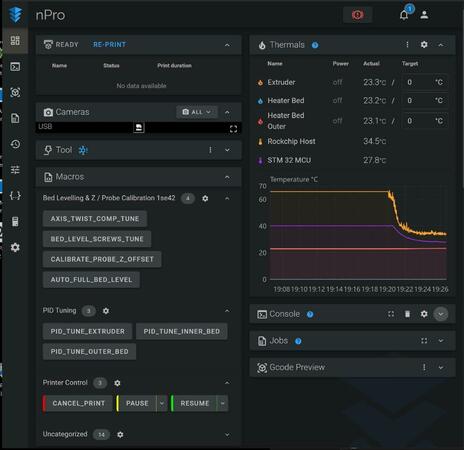

eaman Inviato 13 Febbraio 2024 Inviato 13 Febbraio 2024 Mi e' arrivato il lettore EMMC per la Neptune 4 che ho comprato refurbished, sto installando ora il sistema operativo pulito. Per chi non lo sapesse e' una di quelle stampanti di nuova generazione con Klipper pre installato (vabbe', io quello originale l'ho a malapena guardato, se pero' vi interessa ho il backup), quindi ha una scheda MKS che fa sia da SBC che da microcontroller. La scheda non sembra male: - ha 8GB di EMMC: quindi va' piuttosto veloce, molto piu' delle solite micro SD. root@znp-k1:~# hdparm -tT /dev/mmcblk1p2 /dev/mmcblk1p2: Timing cached reads: 1818 MB in 2.00 seconds = 909.44 MB/sec Timing buffered disk reads: 380 MB in 3.00 seconds = 126.65 MB/sec - Ha 1 GB di RAM, quindi non e' il fondo del barile, dovrebbe riuscire anche a far girare Klipperscreen - ha ben 3 porte USB, almeno questa versione 1.0, ha una porta davanti e 2 slot USB2 per saldare i connettori sulla sx. Il che e' interessante: la mia idea e' di usarla per pilotare l'altra Neptune e magari anche la Ender 3, per quanto immagino che si potrebbe fare anche con un hub USB. Comunque avere 3 USB + una USB dedicata alla seriale e' tanta roba. - Ha 4 step driver saldati + 1 libero, quindi si potrebbe pilotare un altro estrusore o il secondo asse Z senza aggiungere altro. Il sistema operativo di default e' Debian old stable, comunque c'e' il supporto Armbian, io ho installato l'ultima Debian e al momento non ho problemi. "Armbian-unofficial 24.2.0-trunk bookworm Roba strana: ha la LAN cablata con un RJ45 ma non ha il WIFI on board. Roba utile: c'e' un progetto per Debian / Klipper vanilla gia' pronto: OpenNept4une, quindi senza tanti sbattimenti (ve lo so dire tra 20 minuti...) si dovrebbe poter installare una versione di Klipper gia' impostata per la stampante. Anzi adesso faccio il backup e installo Klipper, se avete qualche domanda... 1 Cita

eaman Inviato 13 Febbraio 2024 Autore Inviato 13 Febbraio 2024 (aggiornato) Finito. Klipper + KAMP per la mesh dinamica installati, sembra che anche il piatto doppio sia impostato bene. 6 minuti fa, Killrob ha scritto: scusa ma mica ho capito che cappero hai preso.... una scheda di controllo che ti fa da server Klipper ed in più controlla direttamente una stampante? ho capito bene? Ho comprato una stampante danneggiata, la Neptune 4 pro. Che monta la scheda in questione, ho appena finito di installare il sistema operativo pulito e Klipper. Ora che ho visto che "funziona tutto" mi metto a riparare il problema principale: manca il tensionatore dell'asse Y. Per il resto c'e' tutto, ah a parte il display di cui pero' conto di fare a meno perche' usero' il telefono con Klipperscreen, se ne ho voglia, altrimenti solo FLUIDD. Morale, se volete un muletto che costi poco (questa spedita e' andata a 76e) questa Elegoo sembra decente, si installa in un attimo il sistema operativo pulito e Klipper aggiornato e non sminchiato. Poi ci sono dei profili per Orca Slicer, e appena sono operativo faccio i miei per Prusa Slicer e li pubblico. Modificato 13 Febbraio 2024 da eaman 2 Cita

eaman Inviato 13 Febbraio 2024 Autore Inviato 13 Febbraio 2024 (aggiornato) 6 minuti fa, Killrob ha scritto: cos'è sta storia del piatto doppio? Hanno diviso l'heat bed in 2 parti, interna ed esterna, l'idea immagino sia di scaldare solo la parte interna quando stampi qualcosa di piccolo. Cosi' bisognera' fare 2 mesh a seconda di quanto piatti scaldi 😉 , va' be' che se fa la mesh dinamica non serve... He questa stampante ce l'ho avuta davanti per 2 settimane senza guardarla, comprata esattamente quando e' cominciato il capodanno cinese e mi serviva il lettore EMMC per sminchiare con comodo il sistema operativo. Che poi avrei potuto fare anche senza, togliere la roba di Elegoo e fare un dist-upgrade e poi installare Kiauh da zero, oppure fare un rsync di cattiveria con il sistema operativo in esecuzione e spararci sopra il nuovo OS. Ma vabbe per 5e di lettore ho preferito non perdere una sera a fare vaccate. Cosi' e' fatta e finita in 15minuti, mica male, quasi tutto in automatico. Consigliata anche ai principianti quindi. Modificato 13 Febbraio 2024 da eaman 2 Cita
