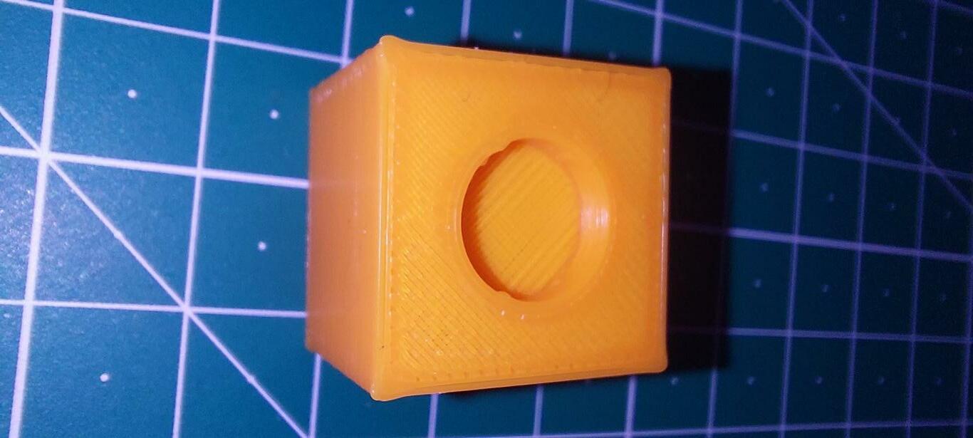

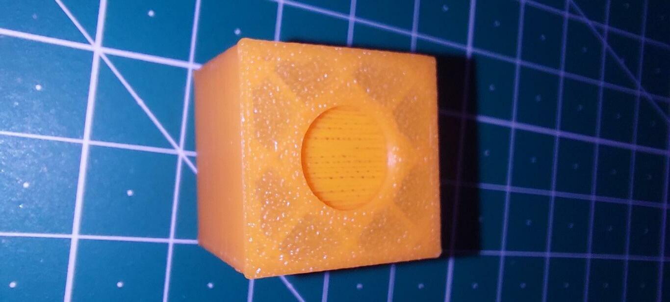

carloa Inviato 15 Febbraio 2024 Inviato 15 Febbraio 2024 (aggiornato) Buongiorno a tutti, sono un neofita della stampa 3D e ho un problema di cui non riesco a venire a capo. L'altezza del pezzo in stampa è sempre di circa 1,5 mm più bassa di quanto previsto. Allego la foto di un cubetto di lato 20 mm dove è evidente l'altezza di 18,5 mm in direzione z. La differenza è dovuta all'assenza dei primi layer che non vengono stampati (come si può vedere dalla foto del fondo in cui la parete esterna è più sottile): è come se la stampante iniziasse a stampare dal settimo layer in avanti. Ho provato con diversi file di stampa e diversi slicer (Cura e Prus) ottenendo lo stesso risultato. Firmare della stampante aggiornato all'ultima versione. Un grazie a chi mi può aiutare.... LK4-Cubetto v1-0.2mm-PLA-24m.gcode Modificato 15 Febbraio 2024 da carloa Cita
Tojuro Inviato 15 Febbraio 2024 Inviato 15 Febbraio 2024 Il paitto è ben calibrato? la stampa mi sembra schiacciata e inoltre io farei un controllo del flow rate. Cita
dnasini Inviato 15 Febbraio 2024 Inviato 15 Febbraio 2024 Oltre a controllare il flow come consigliato da @Tojuro, dotati di un calibro digitale per queste misure ed inoltre, misura i vari lati del cubo prendendo solo gli ultimi layer della stampa per evitare misure errate dovute, ad esempio, ai rigonfiamenti sugli angoli (presenti nella tua stampa) Cita
carloa Inviato 15 Febbraio 2024 Autore Inviato 15 Febbraio 2024 Grazie per le risposte, il piatto è correttamente calibrato. Per il flow rate in effetti devo verificare, ma non credo che sia quello il problema: sono solo i primi layer che non vengono stampati. Per verificare, sulle facce superiori e inferiori del cubetto ho modellato un foro cieco di profondità 3 mm: il risultato in stampa è un foro di profondità 3 mm sulla faccia superiore e 1,5 mm su quella inferiore. In pratica è come se tutte le stampe fossero "tagliate" alla base mentre nei layer superiori gli spessori sono corretti. Per gli assi x e y è vero, ci sono dei rigonfiamenti agli angoli, ma al netto degli stessi le misure sono precise al decimo di millimetro. Cita
lever63 Inviato 15 Febbraio 2024 Inviato 15 Febbraio 2024 non mi spiego come fa ad aderire al piatto se non stampa i primi layer; non è che nello slicer hai posizionato il pezzo un po' più sotto del piatto? 3 Cita
eaman Inviato 15 Febbraio 2024 Inviato 15 Febbraio 2024 Avrai un "print from layer" impostato nello slicer. Se non riesci a scovarlo resettalo o prova con un altro slicer. 3 Cita
carloa Inviato 16 Febbraio 2024 Autore Inviato 16 Febbraio 2024 Ho pensato la stessa cosa, ho provato con due slicer diversi ottenendo lo stesso risultato, stampa tagliata in altezza. Sembra un problema di settaggio della stampante, ma non so dove mettere le mani. Cita
dnasini Inviato 16 Febbraio 2024 Inviato 16 Febbraio 2024 Se stampi un altro oggetti hai lo stesso problema? 1 Cita
eaman Inviato 16 Febbraio 2024 Inviato 16 Febbraio 2024 Hai provato a resettare tutti i parametri del firmware da console? 1 Cita
