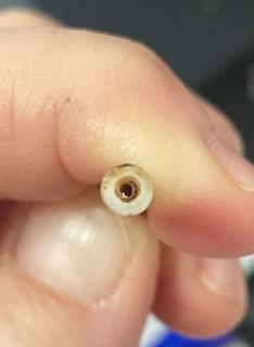

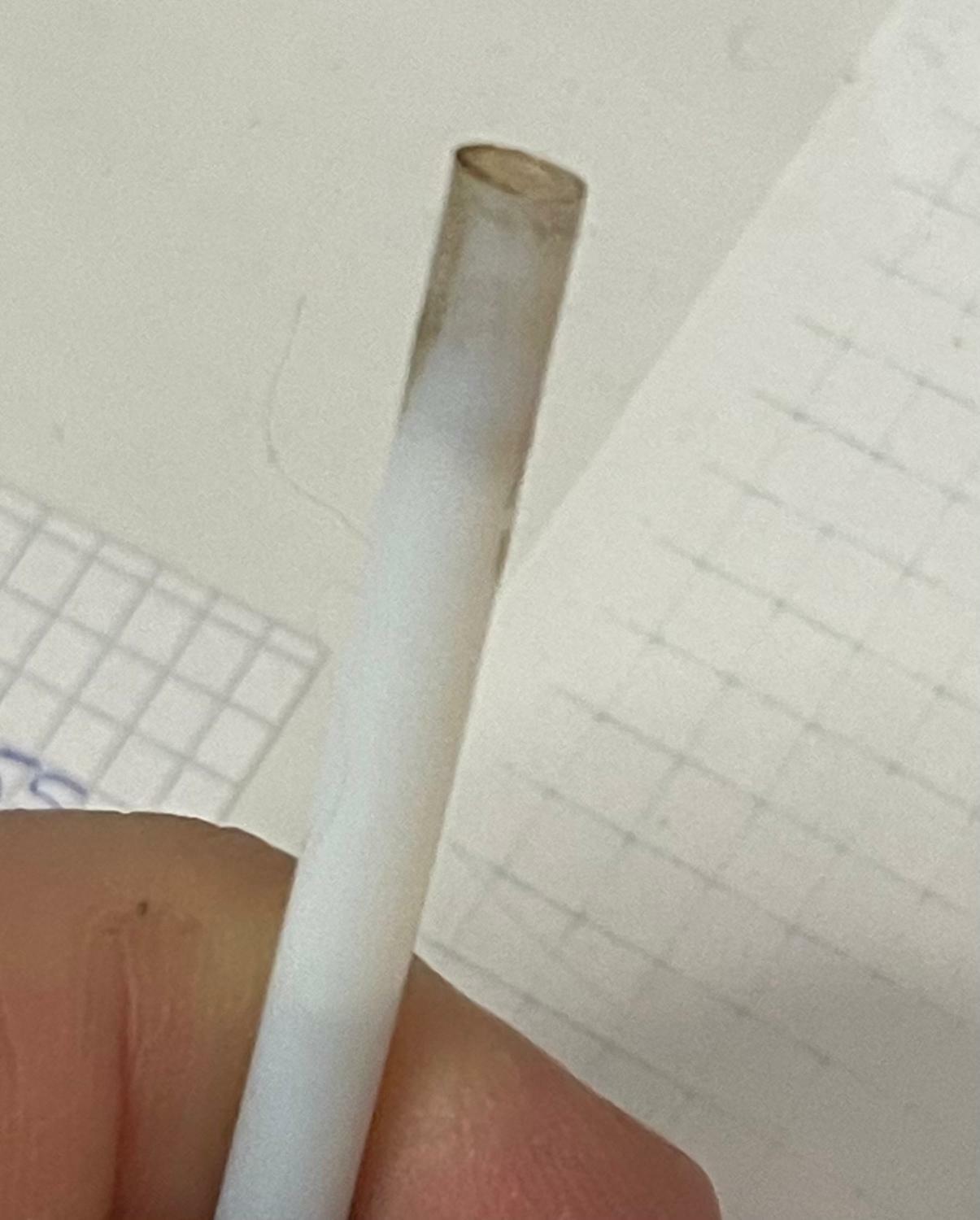

PopiTech Inviato 22 Febbraio 2024 Autore Inviato 22 Febbraio 2024 Il 22/02/2024 at 08:21, dnasini ha scritto: Ni, prova prima a togliere la molletta blu cheblocca il PTFE la to hotend e cerca di sfilare il tubo PTFE premendo verso il basso l'anellino nero in cima e sfilando il tubo. Expand Fatto, effettivamente c'è del filamento ormai secco nella parte finale del ptfe.. sto provando ad estrarlo.. vorrei scaldarlo ma ho paura di sformare il ptfe e quindi poi non riuscire più ad inserirlo correttamente.. Ora provo con la punta di una clip... mal che vada dovrei avere di scorta dei tubi ptfe Cita
dnasini Inviato 22 Febbraio 2024 Inviato 22 Febbraio 2024 ma se spingi il filamento riesci a farlo uscirew x tagliarlo? se hai una pistola ad aria calda prova con quella ma stando un po distante, devi ammorbidire il filamento nn scioglierlo Cita
PopiTech Inviato 22 Febbraio 2024 Autore Inviato 22 Febbraio 2024 Il 22/02/2024 at 08:50, dnasini ha scritto: ma se spingi il filamento riesci a farlo uscirew x tagliarlo? se hai una pistola ad aria calda prova con quella ma stando un po distante, devi ammorbidire il filamento nn scioglierlo Expand C'è un pezzo di circa 1 cm dentro che però non riesco a far uscire perchè nella parte finale c'è davvero molto sporco, ovvero filamento ormai secco attaccato al ptfe... temo sia proprio il filamento che non è "buono"... compro sempre sunlu ma per questo filamento color legno ho preso un filamento geeetech (marca della stampante).. e lo trovo molto ruvido al tatto.. Ecco le foto del ptfe sporco.. Ora ho risolto sostituendo il ptfe.. Ora farò una stampa che mi serve, poi per sicurezza estrarrò almeno a metà ptfe il filamento dopo aver tenuto l'hotend a 220° per almeno 20 minuti per evitare che sporchi ancora... Secondo te può essere un buon accorgimento? Cita
dnasini Inviato 22 Febbraio 2024 Inviato 22 Febbraio 2024 Allora, partirei con il fare un distinguo xche' con il filamento legno ho sputanto sangue anche io. Il filamento e' COLOR LEGNO o e' FILAMENTO LEGNO? la differenza e' abissale. Se e' color legno, e' base PLA/PLA+ e cambia il colore e basta. Se e' un filamento legno (io uso quello Sunlu) all'interno ci sono fibre di legno il che cambia tutto, e' innanzitutto piu' abrasivo e meno "viscoso" il che si traduce in una maggior facilita' ad intasamenti. Se usi un nozzle da 0.4mm, preparati a continui intasamenti (ci sono passato) altrimenti passi a nozzle 0.6mm e la cosa migliora decisamente Se sei dietro a sostituire il PTFE, prendi un capricorn (quello blu per intenderci) e sostituiscili tutti alla bisogna. Il capricorn risulta piu' scorrevole e per filamenti caricati come quello legno e' un vantaggio in piu' Per quanto riguarda la modalita' di estrazione, quello che proponi nn serve. E' sufficiente che a fine stampa lo estrai e non lo lasci nell'hotend se nn ti serve subito dopo Cita
PopiTech Inviato 22 Febbraio 2024 Autore Inviato 22 Febbraio 2024 Il 22/02/2024 at 09:08, dnasini ha scritto: Il filamento e' COLOR LEGNO o e' FILAMENTO LEGNO? Expand Oddio non sapevo nemmeno esistesse il filamento legno!! Mi sa che ci arriverò tra qualche anno... 🙂 E' color legno, pensavo di aver scritto male invece no 🙂 Ora ho usato il ptfe fornito dalla casa insieme alla stampante, ma seguirò il tuo consiglio e comprerò il capricorn per evitare altri spiacevoli inconvenienti. Il fatto è che andando tutto liscio, la stampante non mi ha dato modo di accorgermi di niente perchè era la seconda stampa con questo filamento (stampe di 10 ore circa..) e si vede che piano piano ha iniziato ad attaccarsi al ptfe.. anche perchè è solo sporco di questo colore e non dei colori precedenti.. Ma magari è successo tutto per questa sua ruvidità.. bho Cita
