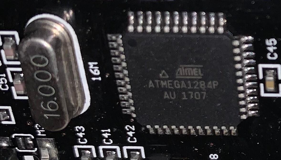

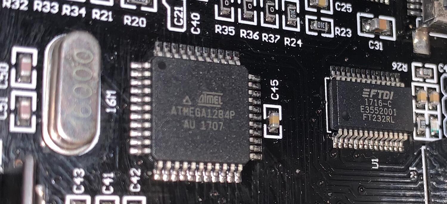

Per essere più preciso ho smontato l’alimentatore e ho fatto delle foto alla mother board e al display.
L'unica cosa che si puo' dire e' che hai una scheda tipo arduino a 8bit, devi capire che tipo di bed levelling usi (BLtouch  o altro o niente).

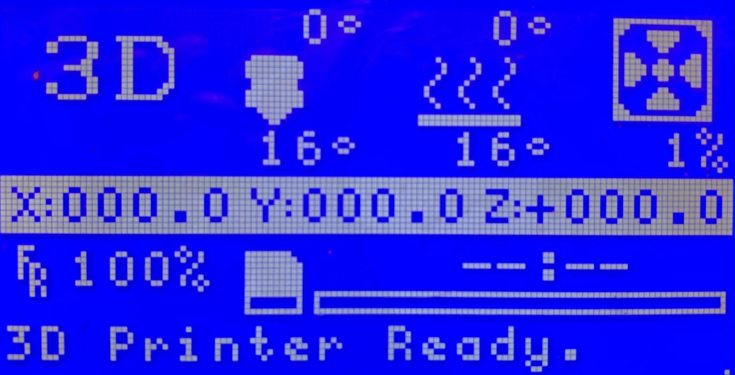

Be' guarda nel display se nelle impostazioni ti dice la versione / release del firmware attuale.
Comunque hai una scheda decisamente datata quindi non so se riuscirai ad usare le nuove feature su quella.
