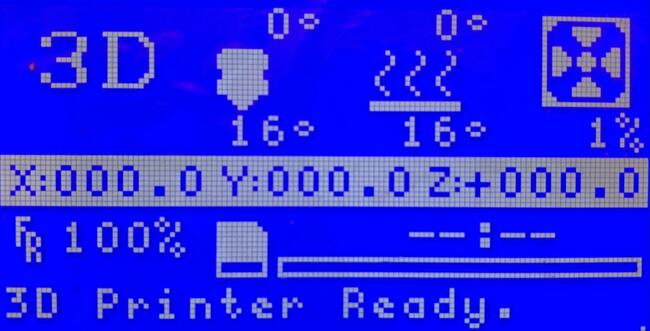

Steve58 Inviato 23 Febbraio 2024 Autore Inviato 23 Febbraio 2024 2 ore fa, lever63 ha scritto: aggiungo una opzione a quelle che ti hanno proposto, anche se in controtendenza: se funziona bene valuta anche di lasciare tutto com'è; sulla mancanza di informazioni sul display se non sono vitali ci stai già convivendo e la ripartenza da mancata alimentazione (e qui parlo per sentito dire sul forum, quindi prendila con le pinze) funziona ma può creare problemi, ora non ricordo più il post in cui era emerso. poi se è un muletto e vuoi fare esperienza allora ignora la mia opzione🙂 Alla fine se non ci riesco farò come dici tu, adesso che l’ho messa a punto a livello meccanico va benissimo, ha stampato per due settimane ininterrottamente senza perdere un passaggio un vero mulo da fatica… Magari ne affiancherò un’altra ultimo modello, ma a questa ormai sono affezionato, la conosco fino all’ultima rondella, tranne il firmware… 1 Cita

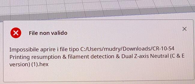

Killrob Inviato 23 Febbraio 2024 Inviato 23 Febbraio 2024 comunque... se non vuoi tutto questo sbattimento, del link che ti avevo postato io in prima pagina... il primo o il secondo... a tua scelta poi, visto che sono .hex devi collegare la stampante a Cura e caricare il firmware da li Cita

Steve58 Inviato 24 Febbraio 2024 Autore Inviato 24 Febbraio 2024 Purtroppo non sono riuscito… Sarebbero necessarie delle risposte in tempo reale che solo al telefono sarebbero possibili, del tipo: mi chiede questo, digita quello…oppure qualcuno di Roma disposto a venire qui a pranzo/cena e farmi vedere come si fa. quindi impossibili su un forum dove le risposte arrivano giustamente quando si ha tempo. Ringrazio tutti per il tempo che mi avete dedicato e soprattutto per la vostra pazienza. Buone stampe. Cita
dnasini Inviato 24 Febbraio 2024 Inviato 24 Febbraio 2024 Mi rendo conto che nn sia facile o intuito questo mondo. Ad ogni modo, con la moltitudine di possibili combinazioni e setup che possono esserci tra meccanica e software, trovare documentazione o procedure che calzano perfettamente ad ogni situazione e' molto difficile se non impossibile. Spesso la soluzione la trovi mettendo assieme piu' procedure. Per quanto riguarda l'inglese, questo e' un dato di fatto, il bacino internazionale e' decisamente piu' nutrito di quello locale il che porta ad avere piu' probabilita' di trovare soluzioni in inglese rispetto che in italiano. Fatta questa premessa, a me nn e' ancora chiaro se hai provato il suggerimento di @Killrob: - guardare a questo link: https://www.crealitycloud.com/it/post-detail/6225cf98fc277e6f868d3b6b - individuare il fw piu' idoneo alla tua configurazione (il primo sembra il piu' papabile) - collegare il PC alla stampante tramite USB - con Cura fare l'upoload del fw Se tutto dovesse andare come ci si aspetta, puoi tenere questo fw come mase di partenza e, se neai voglia, provare a cimentarti nella compilazione di una versione piu' attuale 1 Cita
Steve58 Inviato 24 Febbraio 2024 Autore Inviato 24 Febbraio 2024 Certo che ho provato il sito di killrob, è esattamente quello che mi hai inviato tu adesso, anche a me il primo è sembrato il più papabile, il problema è che mi chiede alcune cose che adesso non mi ricordo, alle quali non so rispondere non so quale settare. Non posso scrivere il problema aspettare la risposta poi rientrare riprovare per poi fare un’altra domanda e così via. non finisco più… magari fossero tutti problemi meccanici o elettronici mi divertirei anche di notte, purtroppo con l’informatica devi sapere cosa scrivere e dove, se non conosci l’inglese poi è una battaglia persa. Lo capisco benissimo che tu e gli altri mi volete aiutare, ma senza un contatto diretto la vedo difficile… Buona serata Cita
