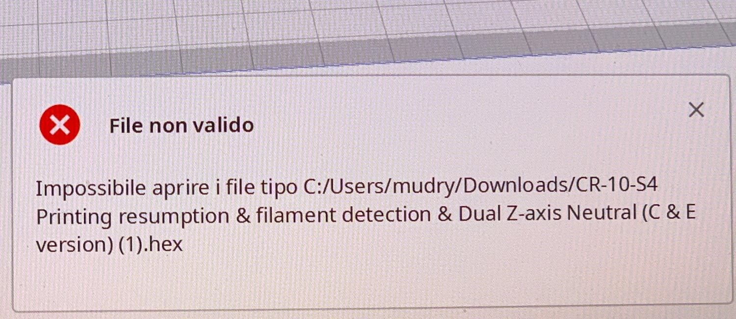

Steve58 Inviato 24 Febbraio 2024 Autore Inviato 24 Febbraio 2024 Per esempio questo è quello che scrive quando tento di aprire su cura il file che mi hai mandato . Cita
eaman Inviato 24 Febbraio 2024 Inviato 24 Febbraio 2024 Il 24/02/2024 at 17:41, Steve58 ha scritto: Certo che ho provato il sito di killrob, è esattamente quello che mi hai inviato tu adesso, anche a me il primo è sembrato il più papabile, il problema è che mi chiede alcune cose che adesso non mi ricordo, alle quali non so rispondere non so quale settare. Non posso scrivere il problema aspettare la risposta poi rientrare riprovare per poi fare un’altra domanda e così via. non finisco più… magari fossero tutti problemi meccanici o elettronici mi divertirei anche di notte, purtroppo con l’informatica devi sapere cosa scrivere e dove, se non conosci l’inglese poi è una battaglia persa. Lo capisco benissimo che tu e gli altri mi volete aiutare, ma senza un contatto diretto la vedo difficile… Buona serata Expand Allora non devi usare un forum, devi cercare un discord, ma non so mica se sono in italiano. https://discord.com/invite/creality Puoi provare in italiano, puoi chiedere, alla peggio puoi tradurre al volo tutto quello che gira. Li' ci sono un migliaio di persone in tempo reale. Ricorda che devi saper fare copia incolla dei messaggi di errore che ricevi dal software. Il 24/02/2024 at 18:35, Steve58 ha scritto: Per esempio questo è quello che scrive quando tento di aprire su cura il file che mi hai mandato . Expand Testo e non immagini. Preferibilmente in inglese: non puoi cercare in rete roba in italiano. Ora dovresti cercare di capire dov'e' quel file il cui nome non riesco a copiare perche' hai fatto una foto invece che mettere il testo, eventualmente a cosa serve. Cita
eaman Inviato 24 Febbraio 2024 Inviato 24 Febbraio 2024 (aggiornato) BTW: ti dici che il file .hex che hai generato non e' valido, forse serve un punto bin? SICURAMENTE il nome non e' valido: prova a rinominarlo tipo in firmware.hex , che se no la scheda sclera con tutti quei caratteri. Modificato 24 Febbraio 2024 da eaman 2 Cita
dnasini Inviato 24 Febbraio 2024 Inviato 24 Febbraio 2024 Il 24/02/2024 at 18:39, eaman ha scritto: SICURAMENTE il nome non e' valido: prova a rinominarlo tipo in firmware.hex , che se no la scheda sclera con tutti quei caratteri. Expand era quello che stavo scrivendo anche io 😄 2 Cita
eaman Inviato 24 Febbraio 2024 Inviato 24 Febbraio 2024 Il 24/02/2024 at 18:55, dnasini ha scritto: era quello che stavo scrivendo anche io 😄 Expand Ma che poi se e' un esadecimale per arduino / atmel e' Cura che lo deve gestire, non la scheda. Resta comunque un nome ingestibile, io poi non usando Cura non so neanche se e' affidabile la funzione di upload dei firmware su *arduino, si faccia sentire qualcuno che l'ha usato ai bei tempi... 2 Cita
Killrob Inviato 24 Febbraio 2024 Inviato 24 Febbraio 2024 Il 24/02/2024 at 18:55, dnasini ha scritto: era quello che stavo scrivendo anche io 😄 Expand e lo stavo per scrivere anche io, il nome del file così lungo non gli piace, come ha detto @eaman rinomina il file in firmware.hex e ricaricalo Il 24/02/2024 at 19:04, eaman ha scritto: Ma che poi se e' un esadecimale per arduino / atmel e' Cura che lo deve gestire, non la scheda. Resta comunque un nome ingestibile, io poi non usando Cura non so neanche se e' affidabile la funzione di upload dei firmware su *arduino, si faccia sentire qualcuno che l'ha usato ai bei tempi... Expand io l'ho usato nel 2018 all'inizio della mia avventura 3D e funzionava, non dubito che possa funzionare anche adesso 2 Cita
