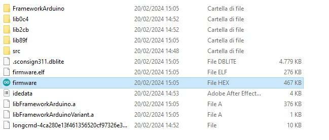

Gcarlo Inviato 20 Febbraio 2024 Inviato 20 Febbraio 2024 Ciao A tutti io ho un problema simili perché si é rotta la scheda sella mia creality cr10 s5, e in commercio ho acquistato una scheda bigtreetech SKR mini E3 V3 32 bit però in rete non riesco a trovare il firmware creality cr10 s5 però file .bin per lanciarlo direttamente della sd. sella stampante. ho trovato per la ender3 ma per la cr10 S5 nulla. Ho tentato con visual studio di creare il firmware in formato .bin ma con molti errori e tanti fallimenti esce solo il formato .hex e non riesco con usb a lanciarlo in scheda macchina stampante 3d. Le mie capacità di programmatore sono molto ma molto basse e quindi chiedo se qualcuno ha già il file per la stampante e scheda bigtreetech SKR mini E3 V3 32 bit per stampante creality cr10 S5 in formato .bin. intanto ringrazio e spero che qualcuno mi ai Cita

Gcarlo Inviato 20 Febbraio 2024 Autore Inviato 20 Febbraio 2024 ciao Dnasini ho fatto come mi ai detto ho creato il firmware però è sempre in formato .hex a me serve il . bin e non lo trovo nella cartella... non riesco a uscire da questo inghippo... Cita
