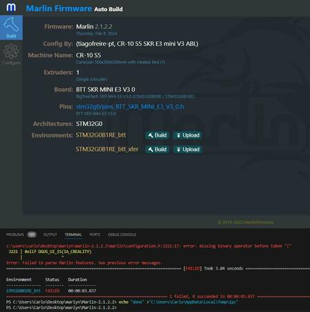

Gcarlo Inviato 21 Febbraio 2024 Autore Inviato 21 Febbraio 2024 Eugenio ti ringrazio ma il problema è che devo fare un file eseguibile in formato bin. Non uno in hex perche devo lasciarlo in macchina hex non viene visto. Sono da 5 giorni che no riesco ad uscire da questo vincolo. Cita

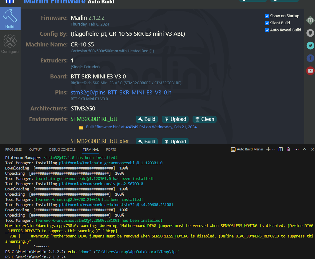

EugenioCap Inviato 21 Febbraio 2024 Inviato 21 Febbraio 2024 (aggiornato) Ho fatto una prova veloce con visual studio e l'ultima versione di marlin é andato tutto bene tranne un paio di warning che non dovrebbero essere importanti, è uscito un file .bin, non so se andrà bene per te perchè c'erano due possibilità di compilazione, io scelto la prima. Comunque ti allego il file se vuoi provarlo, Ho anch'io una CR10 S5 e magari in futuro mi potrebbe servire anche se al momento l'ho messa con Klipper tramite il Sonicpad firmware.bin Modificato 21 Febbraio 2024 da EugenioCap Cita

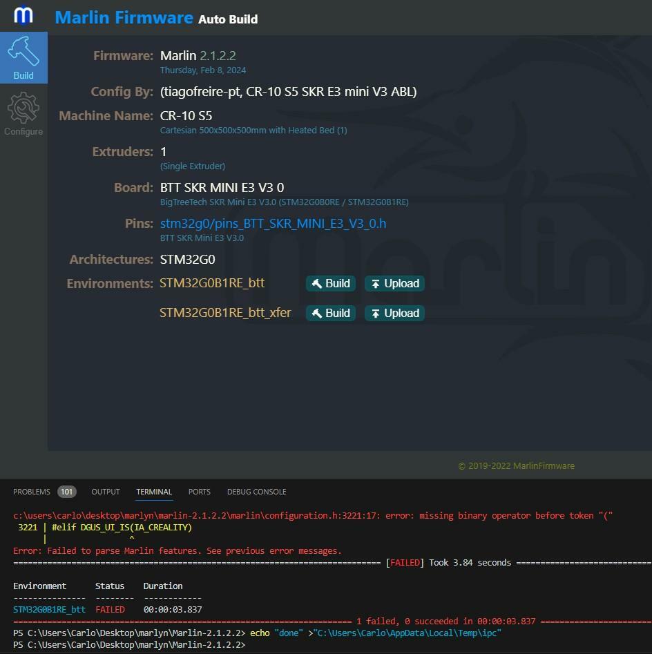

Gcarlo Inviato 21 Febbraio 2024 Autore Inviato 21 Febbraio 2024 la mia capacità di programmatore è pessima ma adesso è ancora peggio di prima perchè riuscivo a fare un file in hex adesso usando marlin 2.1.2.2 e usando i dati copia del link che mi ai inviato non si riesce a creare nulla da subito errore in tal caso prova a farmi il file .bin che lo provo a caricare in macchina.. Cita
Gcarlo Inviato 21 Febbraio 2024 Autore Inviato 21 Febbraio 2024 Eugenio sei un campione 💪 bravissimo funziona dato che ai fatto il il firmware originale potresti inviare l'originale che lo metto via in caso di di modifiche varie. come hom angolo piano stampa. Cita
EugenioCap Inviato 21 Febbraio 2024 Inviato 21 Febbraio 2024 (aggiornato) Cose intendi per firmware originale? Ho solo preso il Marlin 2.1.2.2 e sostituito i file configuratio.h configuration.adv.h e altri due nella directory di marlin e poi lanciato la compilazione il file .bin te lo avevo mandato nel post precedente, comunque... _Bootscreen.h _Statusscreen.h Configuration.h Configuration_adv.h README.md firmware.bin Modificato 21 Febbraio 2024 da EugenioCap 2 Cita
