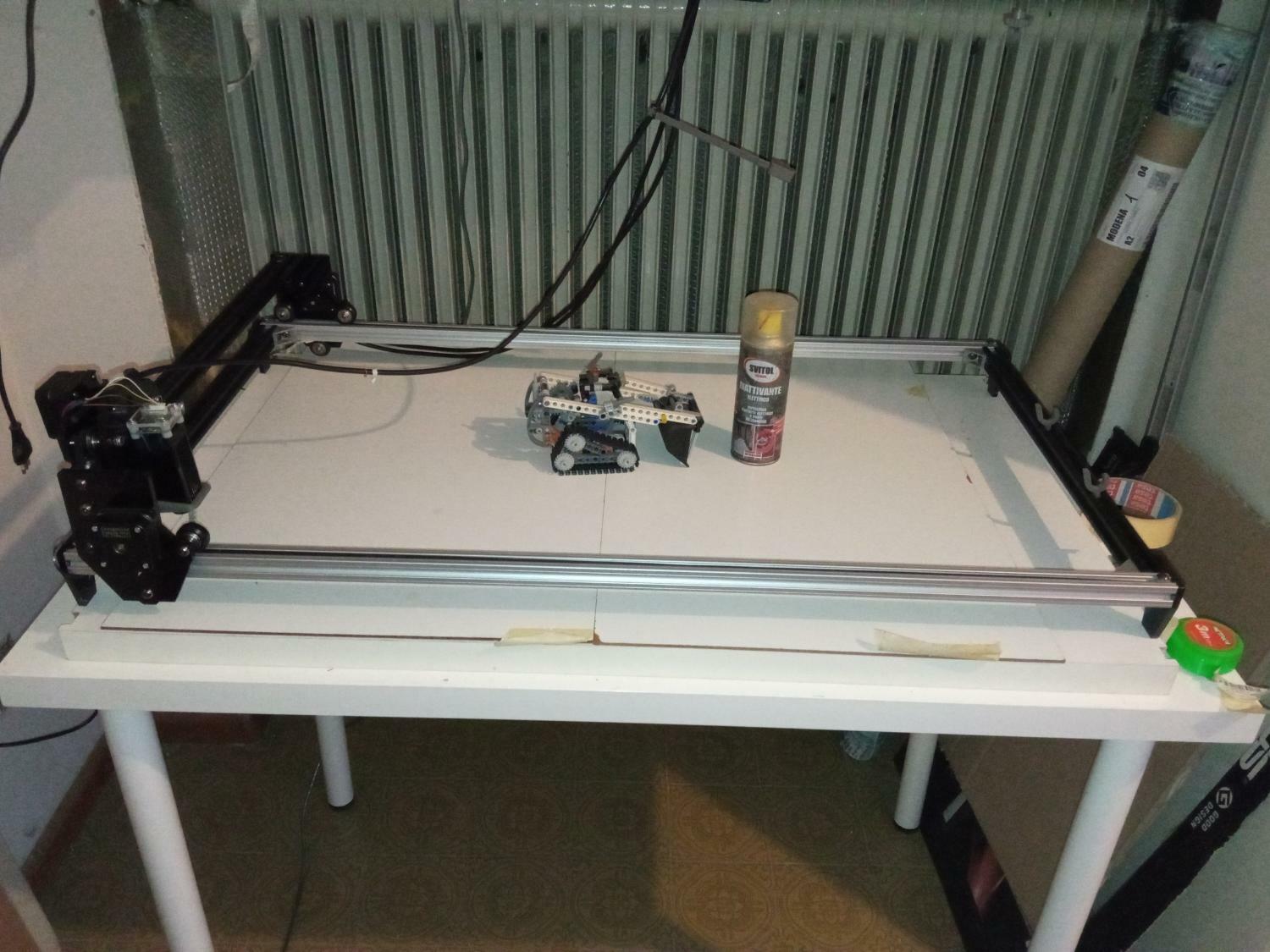

Alfaone78 Inviato 25 Febbraio Condividi Inviato 25 Febbraio Ciao, qui in tanti ne sanno MOLTO più di me per cui mi permetto di dire la mia cosciente di avere conoscenze molto ridotte rispetto a molti iscritti. La scheda MKS LS ESP32 PRO GRBL l' ho vista per la prima volta nella twotrees tts20 pro. Andando a vedere la documentazione si vede che puoi farci tante cose, un bel giocattolino. Doppio Y, Z, apertura porta, gestione fungo, gestione sensore di fiamma, gestione airassist e tanto altro, penso tutto(tranne la gestione del corexy tanto amato da qualcuno) Personalmente reputo l'utilizzo di t-track standard azzeccato. Quando presi il mio laser segui il consiglio di tanti, in particolare @eaman mi indicò le macchine della twotrres, fatte di profili 20x20 standard, discreta.La scheda è quella che proprio lui ha postato in questo post, una ciofeca 8 bit che fa benissimo il suo discreto lavoro. Con profili da 1 metro arrivi a gestire una macchina da 75x75. Le varie parti inizialmente le trovi anche su thingiverse da stampare con la 3d. Se hai possibilità utilizza di giunti angolari che puoi prendere su aliexpress per il frame e usa quanti più componenti già pronti. L' ideale sarebbe avere una piccola cnc per fresare su alluminio. Il carrello del laser, perdici tempo, è molto importante. Devi tenere conto che spesso ti troverai a dover variare l' altezza del laser .Per cui, rapido e semplice. Per il cablemanaging, se vuoi fare una cosa ordinata , economica e semplice ti consiglio i corrugati spaccati, facili, economici e veloci da gestire. Per i laser, ho sempre guardato con una certa ammirazione i NEJE, ma i Lasertree sembrino essere "economici" e validi allo stesso tempo. La potenza dipende tanto da quell oche vuoi farci ma non cascare nelle credenze popolari cehe con 100 W tagli in 2 una sequoia. Laser potente=taglio più veloce e pulito. Il massimo dii taglio anche con un 20W per un risultato DIGNITOSO non va oltre i 12 mm di multistrato e i 15 per abete o pioppo non nodoso oppure per balsa, ayous e samba che sono morbidi come legni. In ogni caso parti dal presupposto che spesso(almeno io) ti trovi a lavorare con 4mm che con il mio 5w TT taglio a 150mm/s 85%. Per cui se devi incidere tanto e tagliare poco preferirei un buon 10W! Motori su Y 2, assolutamente. La trasmissione a cinghia fino ai 75 cm penso sia valida ma qui ci sono persone che davvero le macchine le costruiscono e ne sanno davvero di più. Questa è la mia umile esperienza. Volevo dare un piccolo contributo a questa community che è stata sempre disponibile. Buon lavoro 2 Cita Link al commento Condividi su altri siti Altre opzioni di condivisione...

eaman Inviato 25 Febbraio Condividi Inviato 25 Febbraio 35 minuti fa, Alfaone78 ha scritto: Quando presi il mio laser segui il consiglio di tanti, in particolare @eaman mi indicò le macchine della twotrres, fatte di profili 20x20 standard, discreta.La scheda è quella che proprio lui ha postato in questo post, una ciofeca 8 bit che fa benissimo il suo discreto lavoro. Con profili da 1 metro arrivi a gestire una macchina da 75x75. Le varie parti inizialmente le trovi anche su thingiverse da stampare con la 3d. 1 1 Cita Link al commento Condividi su altri siti Altre opzioni di condivisione...
