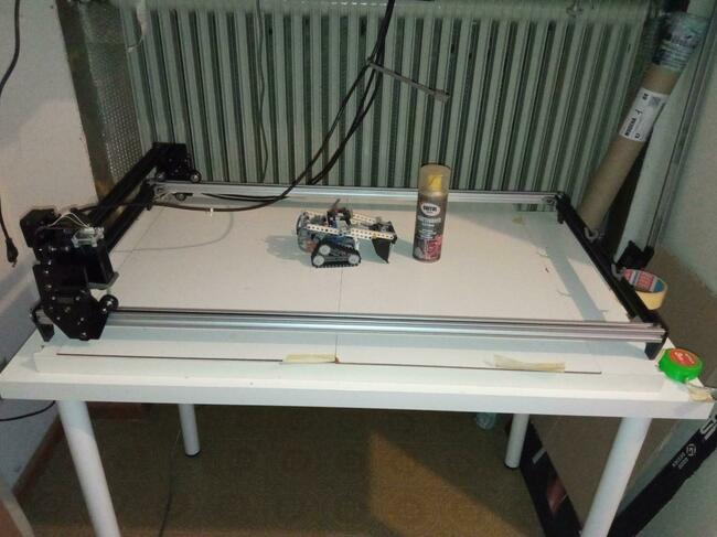

Stringibulloni Inviato 27 Febbraio 2024 Autore Inviato 27 Febbraio 2024 (aggiornato) 4 ore fa, Alfaone78 ha scritto: Mi pare che i carrelli per l'asse y siano attaccati alla barra tramite filettature in testa, o almeno così sembra. Il problema non credo si ponga perché penso tu sia capace di fare una maschiatura, per lo più su alluminio. Unico consiglio la viteria....cerca di usare quante meno dimensioni possibili se no esci matto Per la viteria sono ben fornito, tutto in acciaio AISI 316. Tendenzialmente utilizzerò 6 mm per fissare i profili di alluminio mentre per il resto tutte 5x30. Guardando meglio il progetto trovato, volendo mettere 2 motori sull'asse Y, ho cercato un carrello porta motore. E lo stesso speculare dal lato opposto. Modificato 27 Febbraio 2024 da Stringibulloni 2 Cita
Killrob Inviato 27 Febbraio 2024 Inviato 27 Febbraio 2024 7 ore fa, Stringibulloni ha scritto: Sapete se esiste una qualche dima da cui partire? Cosìappena arrivano sono un pezzo avanti. questo fa al caso tuo https://www.amazon.it/Assemblato-Kit-Compatibile-Alluminio-Estrusione/dp/B0B99WTBSY/ref=sr_1_1?__mk_it_IT=ÅMÅŽÕÑ&crid=SBTBFAKRGP4K&dib=eyJ2IjoiMSJ9.UXrG1VrbHYNjE4r8IkHcRSRlBrSQQ-GmRI1ztAlx_dCxNVLmkRQdQZQeUQg5d_KagTSdBJIimiGTrUHV35MgavfI62RXOSSyEO3i20ZLbdeq1rJ3biriDLApfFBQ38L_Q3EQw2uWcVWtvEu6r6sJwvAq63_SvA1WBXH5ZAlu-DoHFsiNRtztg8SD6hrz9GJjXT-PxupcNzDhkMo_vHmJeFaafmItIXzpamq7VZMBCX6OBH931TyiPiN7hMJFcaaU6ewxvLpJcX58kj-UHYZ64tF_IdeIsn5ATbhM8DRjAMg.7kfyrlKlYRe1-Qv5XL7UFSaZ1jjb2j6Bt6nMjWyi0jk&dib_tag=se&keywords=piastra+ruote+3d&qid=1709058114&sprefix=piastra+ruote+3d%2Caps%2C98&sr=8-1 nelle immagini ci sono anche le misure Cita
l0v3byte Inviato 28 Febbraio 2024 Inviato 28 Febbraio 2024 (aggiornato) 16 ore fa, Killrob ha scritto: questo fa al caso tuo https://www.amazon.it/Assemblato-Kit-Compatibile-Alluminio-Estrusione/dp/B0B99WTBSY/ref=sr_1_1?__mk_it_IT=ÅMÅŽÕÑ&crid=SBTBFAKRGP4K&dib=eyJ2IjoiMSJ9.UXrG1VrbHYNjE4r8IkHcRSRlBrSQQ-GmRI1ztAlx_dCxNVLmkRQdQZQeUQg5d_KagTSdBJIimiGTrUHV35MgavfI62RXOSSyEO3i20ZLbdeq1rJ3biriDLApfFBQ38L_Q3EQw2uWcVWtvEu6r6sJwvAq63_SvA1WBXH5ZAlu-DoHFsiNRtztg8SD6hrz9GJjXT-PxupcNzDhkMo_vHmJeFaafmItIXzpamq7VZMBCX6OBH931TyiPiN7hMJFcaaU6ewxvLpJcX58kj-UHYZ64tF_IdeIsn5ATbhM8DRjAMg.7kfyrlKlYRe1-Qv5XL7UFSaZ1jjb2j6Bt6nMjWyi0jk&dib_tag=se&keywords=piastra+ruote+3d&qid=1709058114&sprefix=piastra+ruote+3d%2Caps%2C98&sr=8-1 nelle immagini ci sono anche le misure Si è il classico per v-slot della openbuilds, è molto modulare al limite puoi usare dei adattatori per le cinghie o quant'altro a seconda di come vengono spostati gli stepper fine corsa eccetera. Per quanto riguarda una dima per la foratura o la messa in squadra dei profili di consiglio di se hai la possibilità di scaricare i file step della openbuilds e di farti tutto a misura sopratutto se parti da zero. Se è una semplice messa in squadra per un semplice quadrilatero allora usa una semplice morsa per il legno a L e poi fissa tutto. 20 ore fa, Stringibulloni ha scritto: Per la viteria sono ben fornito, tutto in acciaio AISI 316. Tendenzialmente utilizzerò 6 mm per fissare i profili di alluminio I t-slot hanno il foro nelle estremità da 6mm me i v-slot da 5mm quindi devi all'allargare tutto anche la guida t-slot. E infine le ruote del link che ha postato @Killrob non andrebbero bene e dovresti rifare ogni pezzo da capo. oppure usare la limite quelle ruote bianche un pochino più strette che usava la kossel, non so se qualcuno c'è l'ha ancora presente. Modificato 28 Febbraio 2024 da l0v3byte 1 Cita
Stringibulloni Inviato 28 Febbraio 2024 Autore Inviato 28 Febbraio 2024 4 ore fa, l0v3byte ha scritto: Si è il classico per v-slot della openbuilds, è molto modulare al limite puoi usare dei adattatori per le cinghie o quant'altro a seconda di come vengono spostati gli stepper fine corsa eccetera. Per quanto riguarda una dima per la foratura o la messa in squadra dei profili di consiglio di se hai la possibilità di scaricare i file step della openbuilds e di farti tutto a misura sopratutto se parti da zero. Se è una semplice messa in squadra per un semplice quadrilatero allora usa una semplice morsa per il legno a L e poi fissa tutto. I t-slot hanno il foro nelle estremità da 6mm me i v-slot da 5mm quindi devi all'allargare tutto anche la guida t-slot. E infine le ruote del link che ha postato @Killrob non andrebbero bene e dovresti rifare ogni pezzo da capo. oppure usare la limite quelle ruote bianche un pochino più strette che usava la kossel, non so se qualcuno c'è l'ha ancora presente. Per le ruote ho ordinato queste https://it.aliexpress.com/item/1005005211371423.html Per il resto faccio tutto su misura in alluminio da 3 mm così non c'è rischio che si deformi. Pensando di utilizzare 2 motori per la Y, farò tutto doppio e dove serve speculare. Sicuramente dovrò perderci un poco di tempo, ma almeno viene al top. Grazie a tutti Cita
l0v3byte Inviato 28 Febbraio 2024 Inviato 28 Febbraio 2024 (aggiornato) 4 ore fa, Stringibulloni ha scritto: Per le ruote ho ordinato queste https://it.aliexpress.com/item/1005005211371423.html Se i tuoi profilati sono v-slot allora vanno bene altrimenti no e comunque non puoi usufruire dei bulloni da 6mm millimetri senza apportare modifiche e comunque i dadi a t per la serie 20 dei profilati in alluminio non ci sono, ci sono solo nei t-slot a partire dalla serie 30. 4 ore fa, Stringibulloni ha scritto: Per il resto faccio tutto su misura in alluminio da 3 mm così non c'è rischio che si deformi. 3mm per me sono pochi anche se li anodizzi minimo 4 e se li non vai oltre i 30x30 cm di area di lavoro, 3mm è meglio come rinforzo. Io sono molto pignolo su tutto e tendo ad esagerare su ogni cosa ma penso che @eaman e @Killrob nelle loro abbiano usato minimo il 4mm di alluminio oppure acrilico colata da 5mm come nell mia acro system 510 ma la mia è più piccola perché ha una area di lavoro di 25×45 cm Modificato 28 Febbraio 2024 da l0v3byte Cita
eaman Inviato 28 Febbraio 2024 Inviato 28 Febbraio 2024 1 ora fa, l0v3byte ha scritto: Io sono molto pignolo su tutto e tendo ad esagerare su ogni cosa ma penso che @eaman e @Killrob nelle loro abbiano usato minimo il 4mm di alluminio oppure acrilico colata da 5mm come nell mia acro system 510 ma la mia è più piccola perché ha una area di lavoro di 25×45 cm Io ho recuperato un vecchio pannello di legno compensato da 3-4cm da un'anta di un armadio e ci ho fissato sopra il telaio da 2020 messo in squadro, fidati che sta dritto😉 . Pero' quando serve posso spostarlo e appoggiarlo sul piano che devo incidere. Cita
Stringibulloni Inviato 29 Febbraio 2024 Autore Inviato 29 Febbraio 2024 Scusate. Ho sbagliato... è da 6 mm l'alluminio. Avendolo 3 piani sotto non ero andato a verificarlo... Quindi ci sono alla grande. Inoltre confermo profilo a "V". Non vedo l'ora di ricevere il tutto per cominciare. Nel frattempo un consiglio... Dati i tanti scarti, pensavo di prendere un estrusore e dotarlo di un ugello da 1,75 per fondere il tutto e ricreare del PLA utilizzabile. Esperienza in merito? Grazie Cita
