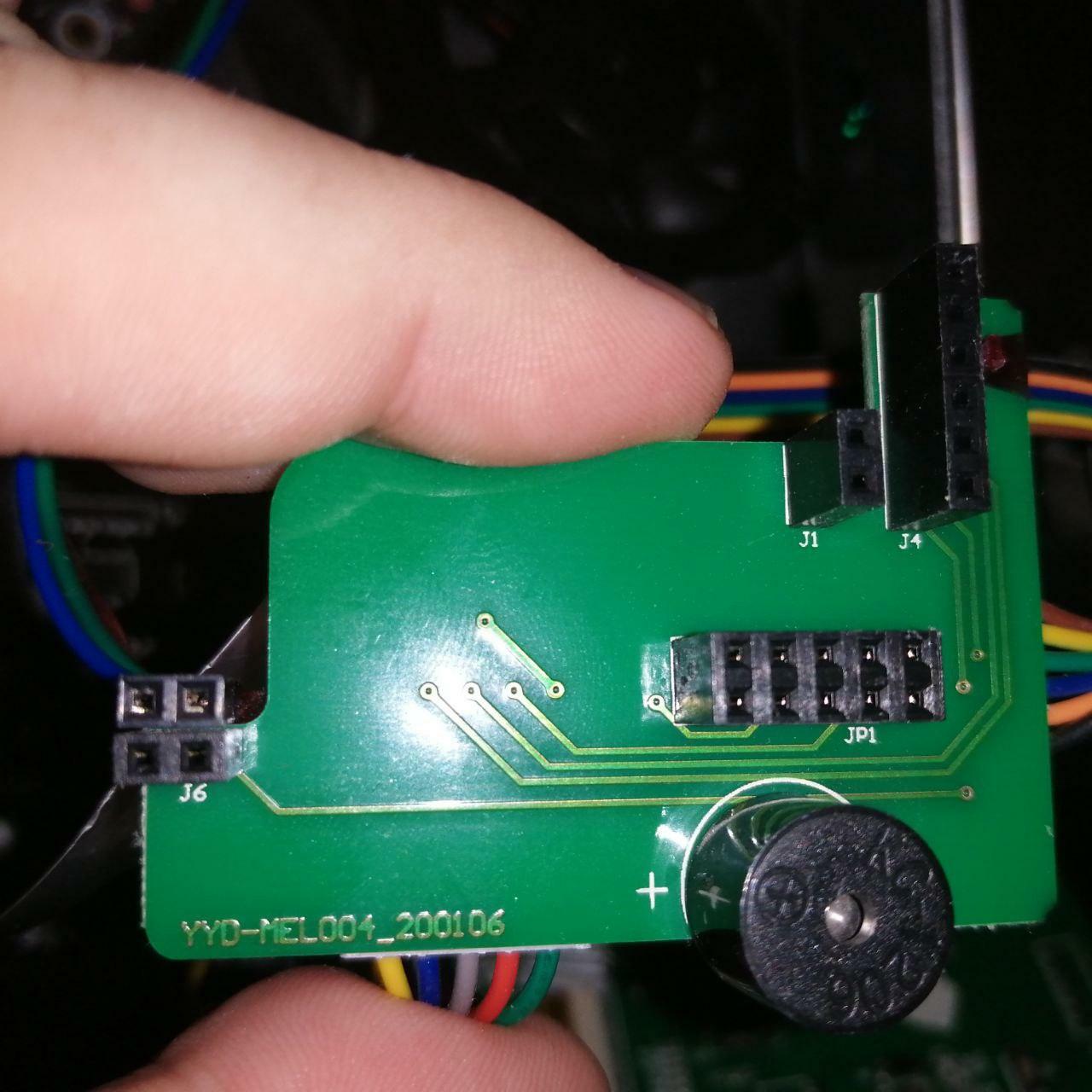

dnasini Inviato 21 Febbraio 2024 Inviato 21 Febbraio 2024 gira una foto di questa schedina giusto per farci un'idea 3 Cita

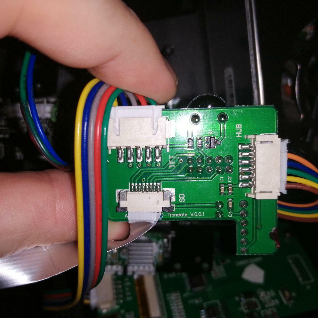

Luca-Neofita-3dprinter Inviato 21 Febbraio 2024 Autore Inviato 21 Febbraio 2024 Rieccomi a voi, allora come da richiesta allego le immagini della schedina del mistero, situata in un anfolo della trigorilla ed "!incollata sopra la motherboard. intanto ho collegato quasi tutta la skr v1.4 ed intendo postarvi dove sono arrivato prima di incontrare problemi. cosa dovrei fare : non so come interpretare questa schedina come prima cosa. Cita

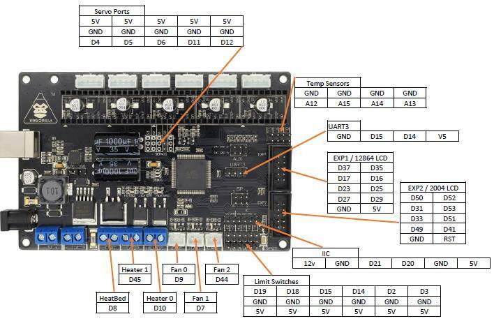

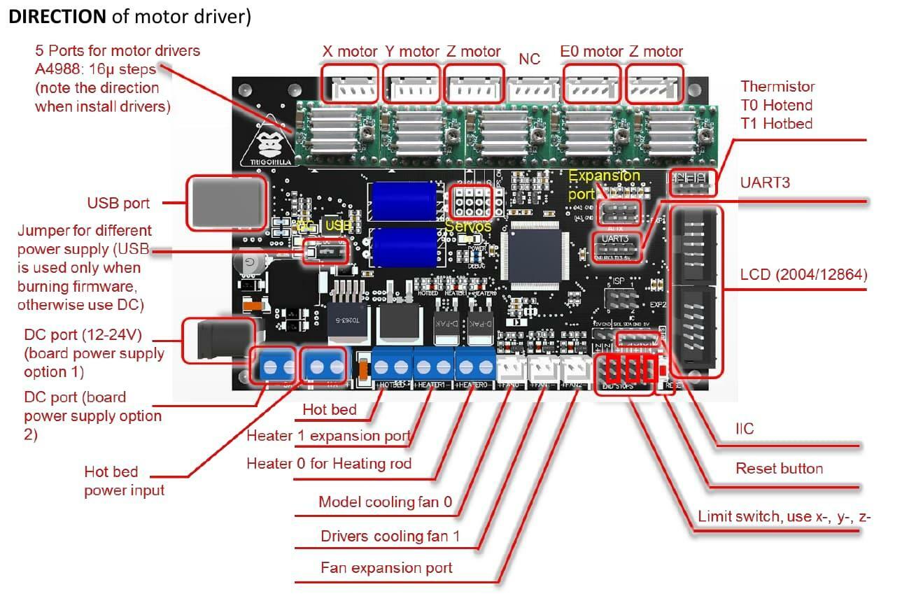

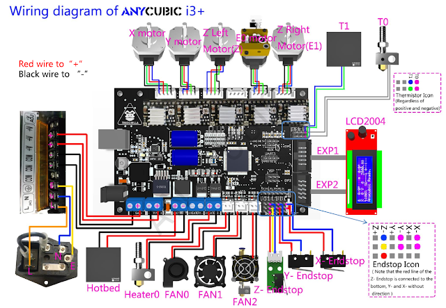

Luca-Neofita-3dprinter Inviato 21 Febbraio 2024 Autore Inviato 21 Febbraio 2024 Dato che sono sicuro possa servire a me per chiarirmi le idee e per voi per avere un riferimento voglio allegarvi anche lo schema delle due schede madri, così passo passo possa imparare da voi e non sbagliare. Queste sono le immagini che ho trovato im rete della trigorilla , io ho la versione v0.02 penso sia lo stesso schema, ad una prima ispezione sono uguali. Cita

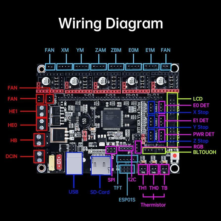

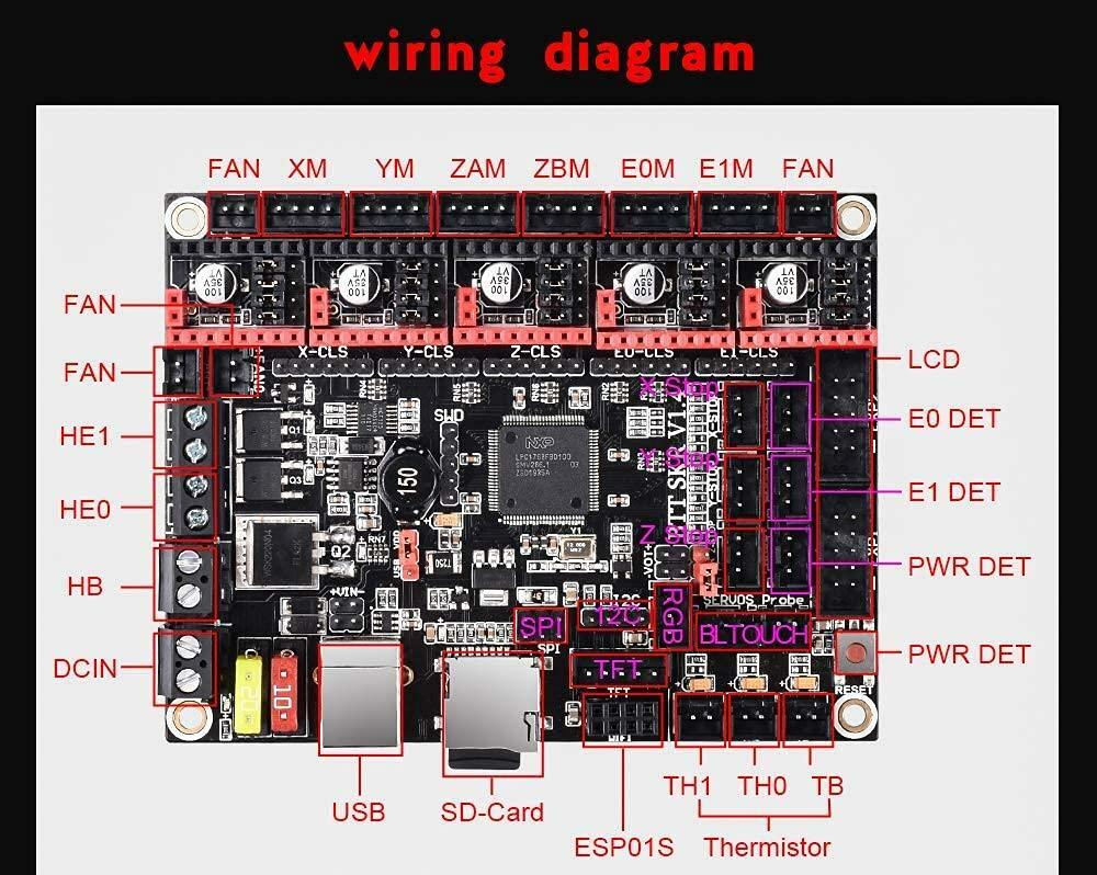

Luca-Neofita-3dprinter Inviato 21 Febbraio 2024 Autore Inviato 21 Febbraio 2024 Ora vi fornisco anche lo schema della scheda Skr V1.4 La posizione della schedina del mistero era in questa posizione (allego foto non mia ma uguale nella sostanza) 1 Cita
eaman Inviato 21 Febbraio 2024 Inviato 21 Febbraio 2024 Non e' mica automatico che tu riesca a far funzionare il vecchio display con la nuova scheda. Ora prima di mordere il problema c'e' una direzione alternativa da considerare: installi klipper e il display non e' piu' parte del problema. Configurazioni di klipper per la SKR ce ne sono quante ne vuoi. Altrimenti comincia a guardare quanti cavi usa quel display e cosa fanno, che tipo di display e' e come si puo' connettere alla nuova scheda. Per il resto sembra adeguato, hai 2 driver per Z su entrambe le schede, bisogna vedere come funzionano gli end stop ma sono sostanzialmente degli interruttori che dovrebbero andare con 2 cavi. 2 Cita
