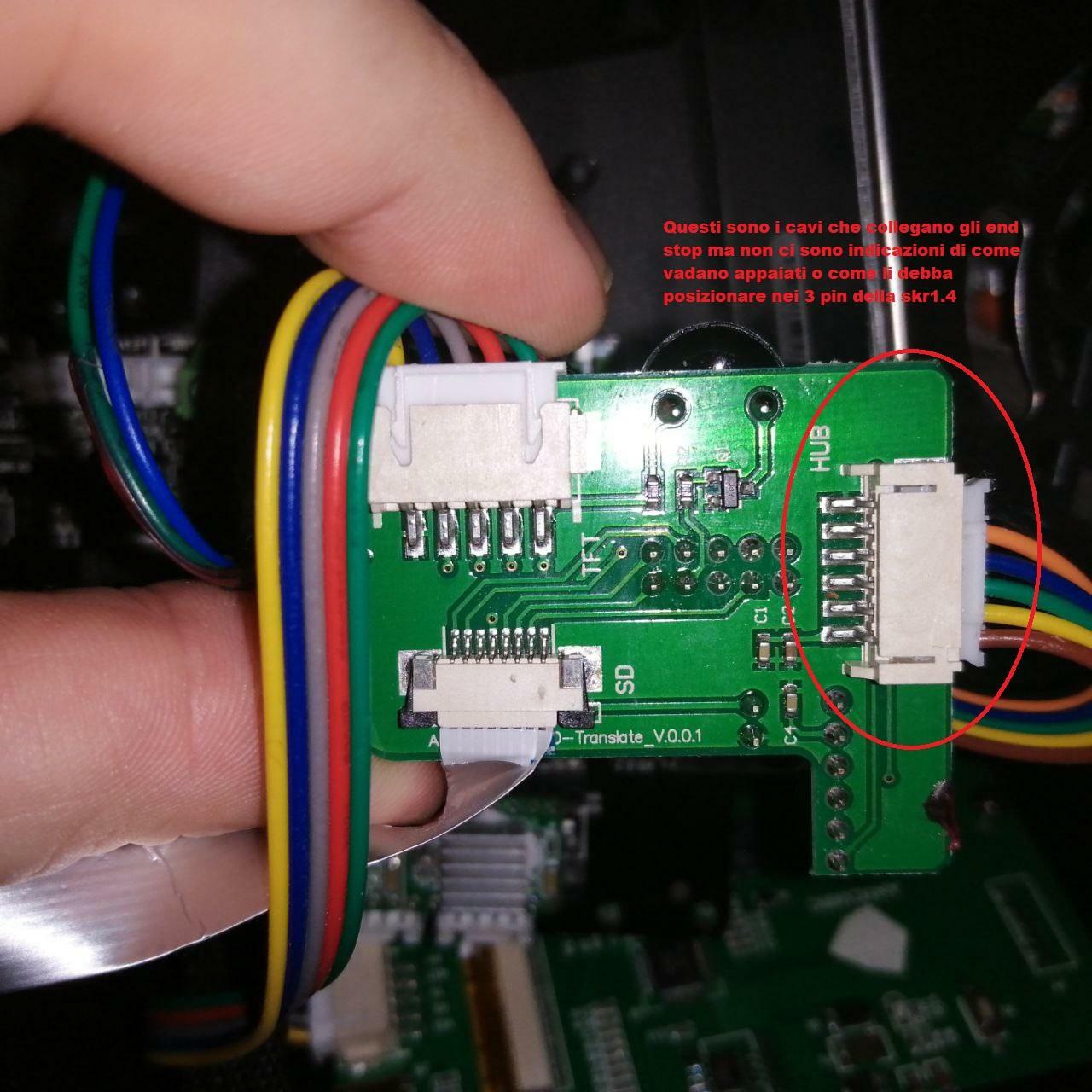

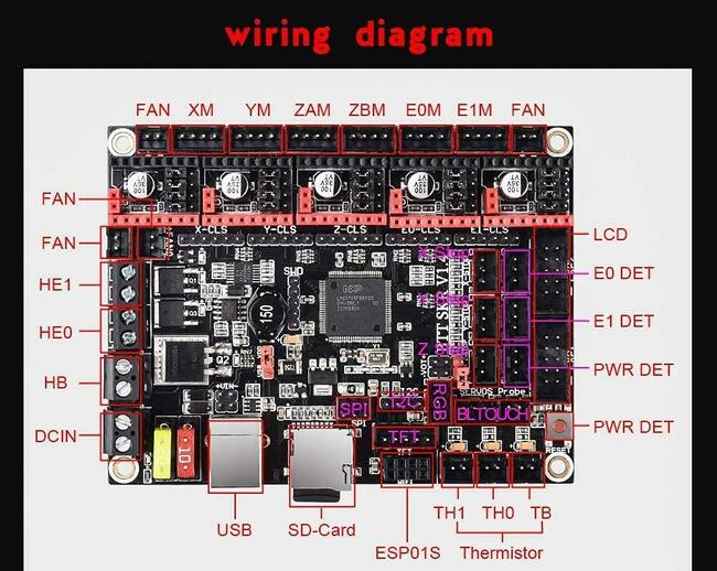

ora nella schedina sto capendo che ci sono intanto dei comandi degli end stop, e sono, come mi hai appena detto a due a due, procedo dunque a comprare una crimpatrice e a staccarli ad uno ad uno, posso fare riferimento allo schema della scheda per identificarli immagino, come dovrei procedere?

Vedi tu ma non serve comprare una crimpatrice per 3 endstop, basta che tagli i cavi e li saldi sul connettore giusto.
Ci sono anche end stop a 3 cavi:

ora per i cablaggi degli end stop, li ho identificati sulla schedina ma come li suddivido dato che non sono segnati se non con i colori? Hanno una polarità a cu devo stare attento?
