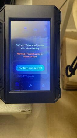

Messaggio di errore
  • Risposte 2
sembra un errore legato al termistore dell'hotend
controlla che sia ben alloggiato nel blocchetto riscaldante e che nn si muova. Controlla anche se nn hai del cablaggio ballerino
se tutto e' in ordine, potrebbe essere necessario sostituirlo
Grazie del consiglio….controllero👍
