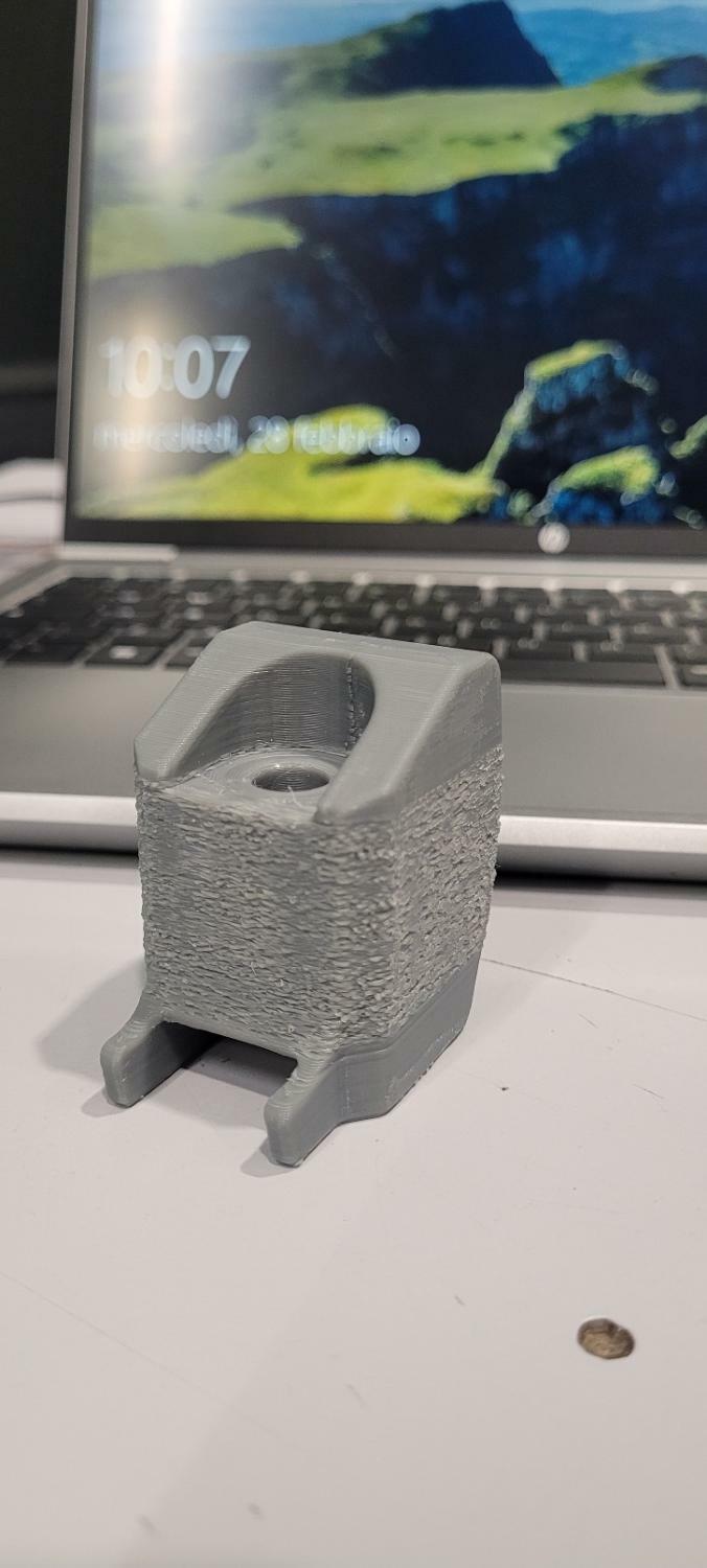

Che difetto può essere?
Vai alla soluzione Risolta da Cubo,
Buongiorno a tutti ragazzi!

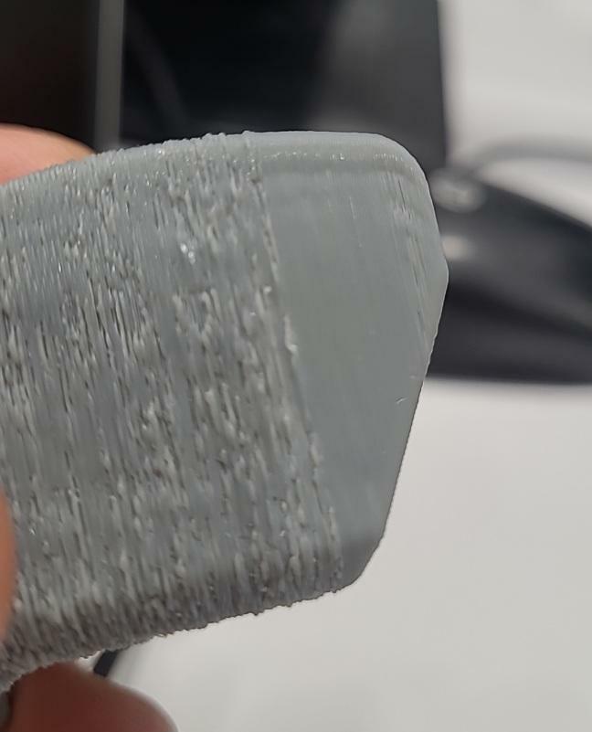

Dopo bestemmie che nn vi immaginate sono riuscito a calibrare il pressure advance.
Nn ho fatto ulteriori test e sono passato direttamente ad un pezzo che mi serve.....il risultato è il seguente.... Secondo voi è un problema di calibrazione o di temperatura? A fine stampa ho trovato un grumo di 5/6mmq. Potrebbe aver rovinato la finitura in questo modo?

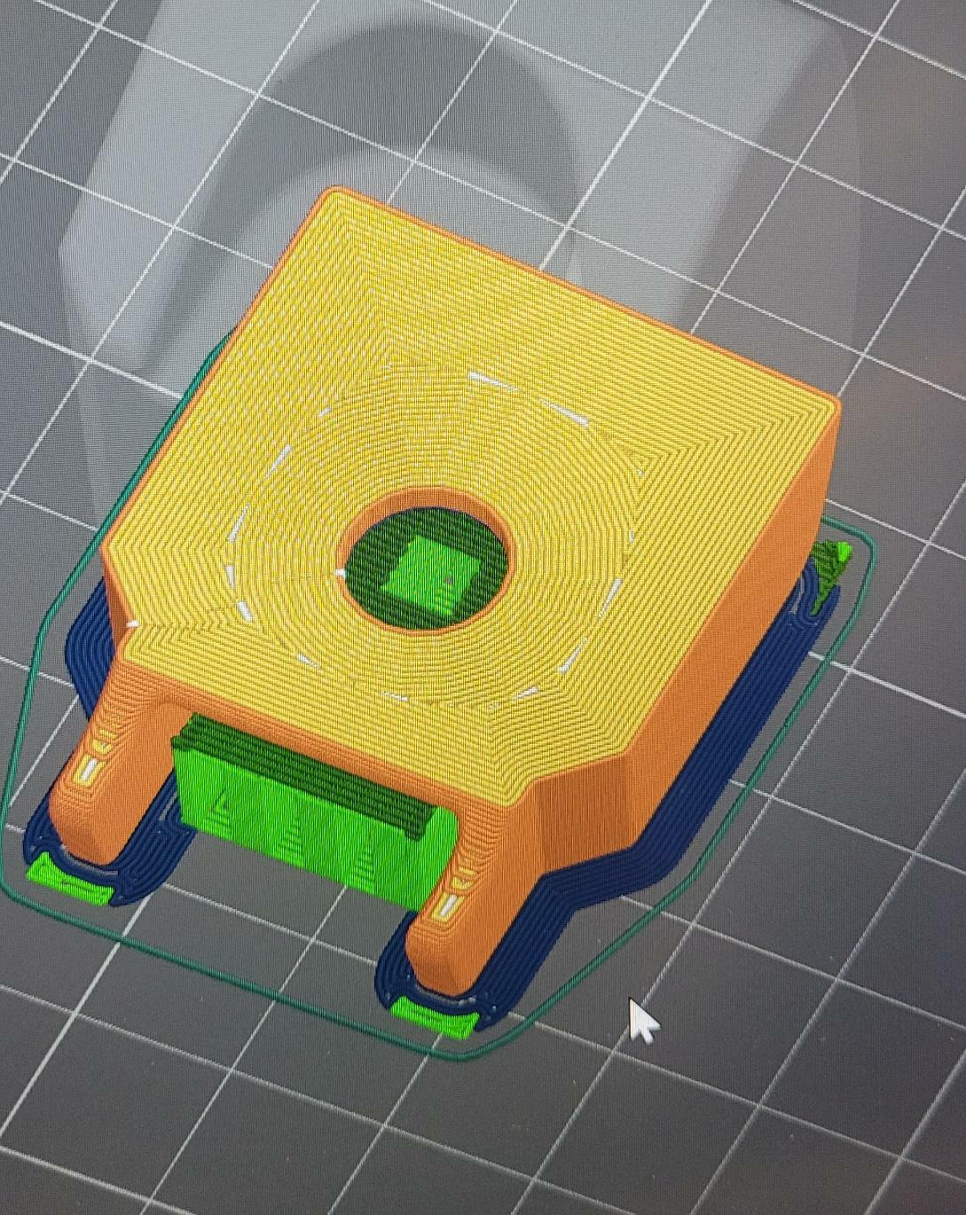

Nn ho usato infill ma ho riempito con Wall perché il pezzo è destinato a consumarsi e quindi nn posso trovare vuoti!
Potete aiutarmi? Grazie.
Alessio
Neptune 4 Plus 700mm/s
Petg Eryone 250°C Fan 40%

hai mai stampato petg a questa velocita'? il petg è poco scorrevole.
sicuramente avere solo perimetri non aiuta, molto meglio mettere infill 100% in modo che venga stampato con orientamenti diversi

Grazie della risposta!
No per me è la prima volta con PetG!
Oggi provo con velocità più basse e infill 100%....però mi chiedo come mai fa questo difetto nella parte interna e nn agli estremi 🤔
Grazie mille comunque
  • Soluzione
Potrebbe anche essere sovraestrusione, che peggiora molto quando fai layer pieni al 100% (perché non c'è praticamente spazio dove mettere il materiale in eccesso), soprattutto se le pareti le fa dalla più interna verso l'esterno.
Si crea il difetto al centro perché è tutto pieno e quindi può sbordare solo ai lati.
Sopra e sotto invece le sezioni non sono completamente piene ed ha più spazio per distribuire il materiale in eccesso.
Comunque 250 gradi sembrano tantini per il petg, io lo stampo a 230 di solito. Anche scaldare troppo il materiale non aiuta con la sovraestrusione.
