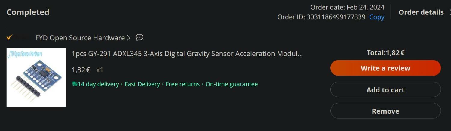

eaman Inviato 11 Marzo 2024 Inviato 11 Marzo 2024 (aggiornato) Puoi usare entrambi i metodi, o fai la torre con vari valori e pigli quello giusto o fai una stampa con molto ringing (magari una torre con accelerazione a salire) e poi usi la formula. Oppure ci sono i patterns: https://marlinfw.org/tools/input_shaping/freq-calibr.html Se no c'e' il buon vecchio accelerometro: ---------- Se no torna a provare con il primo metodo e dagli piu' di 20 di jerk, prima o poi comincera' a vibrare. Modificato 11 Marzo 2024 da eaman 1 Cita
