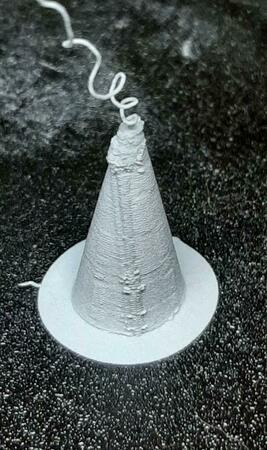

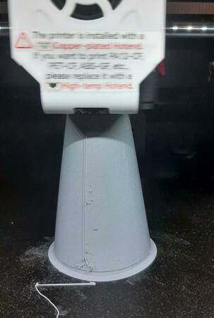

11 ore fa, lever63 ha scritto:
questo materiale si espande con il calore, a 240 gradi raddoppia di volume (più o meno) così ho lavorato anche sul materiale;
E' il varioshore per caso ?
Potrebbe essere anche che rallentando il tempo dei layer a "causa" del minimum layer time il filamento abbia molto più tempo per scaldarsi ed aumentare il volume sovraestrudendo sempre di più.
Non saprei come risolvere la cosa però 😕 Forse mettendo un modificatore sulla punta per ridurre il flusso solo li...
Potrebbe essere anche che rallentando il tempo dei layer a "causa" el minimum dlayer time il filamento abbia molto più tempo per scaldarsi ed aumentare il volume sovraestrudendo sempre di più.
potrebbe benissimo essere quello, è un parametro di cui mi ero dimenticato... in effetti su pezzi più grandi non mi da problemi. su una circonferenza piccola si ferma ma il materiale continua ad uscire

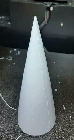

Avevi provato a stamparne piu' alla volta, oppure a stamparlo assieme a qualcos'altro di piu' grosso?
no no uno per volta, lo stringing è inevitabile, stampare più oggetti vengono uno schifo; di quel pezzo però ne sono venuto più o meno a capo; un paio di pezzi più piccoli mi sono arreso e li ho fatti con la flsun Q5
in parte però dipende anche dal progetto, i pezzi di un altro modello li ho stampati perfettamente a 120mm/s senza problemi, ma erano in vase mode
Il 2/3/2024 at 12:31, dnasini ha scritto:
..... forse una pezza potrai mettercela in un prossimo futuro con la funzionalita' di Scarf Joint al momento presente solo su alcune beta di Orca Slicer 😄
