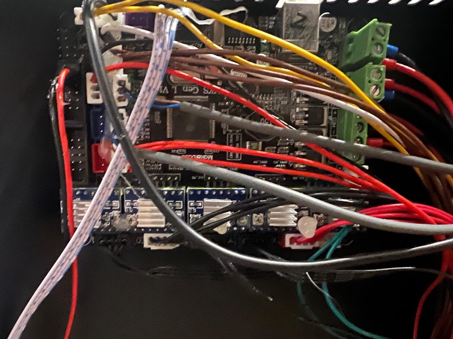

Daddoo Inviato 9 Marzo 2024 Inviato 9 Marzo 2024 Ciao a tutti, ho un'Artillery Genius con un problema all'asse X. All'improvviso, durante l'homing, l'asse X si è quasi bloccata facendo un rumore assordante. I comandi sul display permettono lo spostamento di qualche centimetro, nulla di più. Ho controllato il flat orizzontale, è ben inserito. Penso anche quello verticale lo sia (mai toccato). Cosa potrebbe essere accaduto? Grazie mille. 432128022_7147248822018442_6095869930045499119_n.mp4 Cita
FoNzY Inviato 9 Marzo 2024 Inviato 9 Marzo 2024 51 minuti fa, Daddoo ha scritto: Cosa potrebbe essere accaduto? la cinghia è lenta, si vede anche nel video che saltella in giro, stringi la cinghia 1 Cita
Daddoo Inviato 9 Marzo 2024 Autore Inviato 9 Marzo 2024 Non sono molto esperto di questa stampante, ma prima, non volendo, ho tolto le 2 viti del motore a sx e con l'occasione l'ho stretta. Il problema all'asse x è rimasto. 1 Cita
Daddoo Inviato 9 Marzo 2024 Autore Inviato 9 Marzo 2024 Se può essere utile, a stampante accesa il gruppo estrusero è bloccato, a stampante spenta invece si muove liberamente... Cita
FoNzY Inviato 10 Marzo 2024 Inviato 10 Marzo 2024 (aggiornato) 8 ore fa, Daddoo ha scritto: Se può essere utile, a stampante accesa il gruppo estrusero è bloccato, a stampante spenta invece si muove liberamente... perche' da accesa i motori sono energizzati e serve "forza" per farli girare.(non che sia cosa buona farli girare) hai la cinghia lenta o quello direttamente collegato ad essa si è allentato, devi riuscire a vederlo ad occhio nudo, è una riparazione super semplice Modificato 10 Marzo 2024 da FoNzY 2 Cita
Daddoo Inviato 10 Marzo 2024 Autore Inviato 10 Marzo 2024 Ho teso meglio la cinghia, dal supporto dx ma il difetto rimane. Posso smontare il gruppo estrusero ma non so a cosa possa servire... Cita
eaman Inviato 10 Marzo 2024 Inviato 10 Marzo 2024 Controlla che non ci sia niente di lasco e che il gantry non sballi in giro, prova a muovere con una mano il blocco estrusore su X e senti che non ci sia niente di strano. Guarda anche i connettori e i cavi dal motore alla scheda. Se la meccanica e' a posto devi provare a scambiare cavi / motori. 2 Cita
Daddoo Inviato 10 Marzo 2024 Autore Inviato 10 Marzo 2024 (aggiornato) Il gantry non slballa, ho mosso il blocco estrusero da dx a sx, sento un leggero rumorio ma nulla di che (non c'è alcun ostacolo nelle guide superiore e inferiore). cavi e connettori sembrano a posto. Per scambiare i cavi/motori provo a sostituire ad esempio x con z? Modificato 10 Marzo 2024 da Daddoo Cita
Daddoo Inviato 11 Marzo 2024 Autore Inviato 11 Marzo 2024 Sostituito connettore x con y...l'asse x fa sempre difetto...quindi è il driver che va sostituito? Cita
