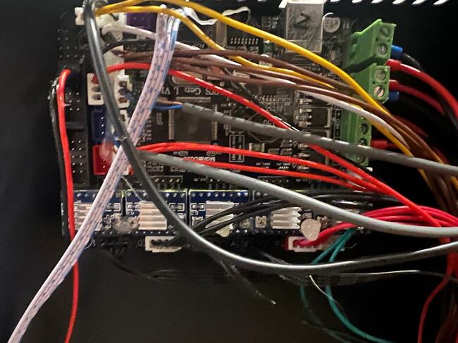

13 minuti fa, Daddoo ha scritto:
Sostituito connettore x con y...l'asse x fa sempre difetto...quindi è il driver che va sostituito?
A fai presto: prova a scambiarlo con un altro driver e se va' bene e' il driver.
Scambialo a scheda spenta mi raccomando.
Dalla foto che hai postato sembrerebbe di si. Sono quelli blu in basso nella foto con il dissipatore argento sopra. Prima di smontarli fagli una foto che nn si sa mai, cosi' sai come rimontarli
  • 2 settimane dopo...
Inviato (aggiornato)
credo siano proprietari...ho sostituito i driver ma il difetto rimane sull'asse X... a questo punto sarà il motore
