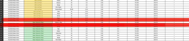

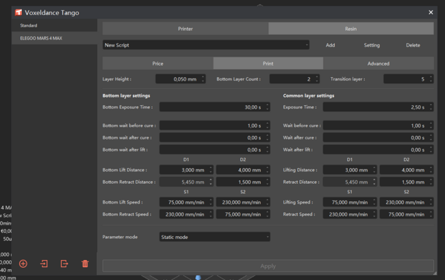

Grazie.Stando a quello che ho trovato su questo elenco, come ho impostato, dovrebbe andare bene ? Ho c’è qualche altra impostazione da fare ? Grazie
