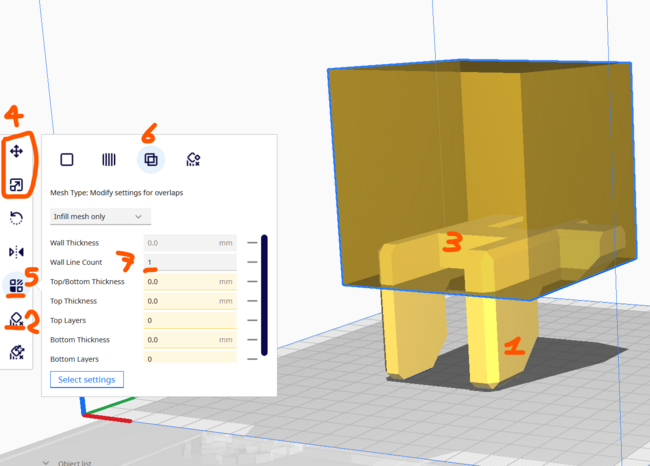

Giua Inviato 10 Marzo 2024 Inviato 10 Marzo 2024 (aggiornato) Buongiorno a tutti Avevo intenzione di stampare un pezzo che pero doveva avere due linee perimetrali sotto un certo numero di layer e una sola dopo un altro tot sono sicuro (vorrei sapere se questa cosa è applicabile anche per esempio alla qualità di stampa) che ci sia una soluzione ma non sono riuscito a trovare niente online. Mi scuso in anticipo se la domanda può sembrare stupida ma sono i miei primi mesi di stampa e ancora non so bene come muovermi Modificato 10 Marzo 2024 da Giua Cita

eaman Inviato 10 Marzo 2024 Inviato 10 Marzo 2024 Cioe' vuoi stampare con un profilo per tot layers e poi usare impostazioni diversi per altri layers? Sono i modificatori in base all'altezza nello slicer: https://help.prusa3d.com/article/modifiers_1767 2 Cita
Giua Inviato 10 Marzo 2024 Autore Inviato 10 Marzo 2024 Il 10/03/2024 at 17:54, eaman ha scritto: Cioe' vuoi stampare con un profilo per tot layers e poi usare impostazioni diversi per altri layers? Sono i modificatori in base all'altezza nello slicer: https://help.prusa3d.com/article/modifiers_1767 Ma è applicabile anche per cura? Expand Cita
eaman Inviato 10 Marzo 2024 Inviato 10 Marzo 2024 (aggiornato) Si penso che anche Cura abbia qualcosa di simile, tutti gli slicer lo fanno. Pero' io non uso Cura 😞 Considera che si fa anche 'sta roba: Modificato 10 Marzo 2024 da eaman Cita
Giua Inviato 10 Marzo 2024 Autore Inviato 10 Marzo 2024 Il 10/03/2024 at 18:04, eaman ha scritto: Si penso che anche Cura abbia qualcosa di simile, tutti gli slicer lo fanno. Pero' io non uso Cura 😞 Considera che si fa anche 'sta roba: Expand Grazie mille guarda un tutorial e vi dico 1 Cita
Cubo Inviato 10 Marzo 2024 Inviato 10 Marzo 2024 (aggiornato) Si, si può, l'ho fatto più volte (solitamente per l'infill). 1 seleziona il modello 2 seleziona l'elimina supporti 3 premi sul modello per creare un cubetto che elimina i supporti 4 scalalo e muovilo in modo che intersechi la parte che ti interessa fare con 1 strato 5 vai su "per model setting" 6 seleziona overlap 7 metti una parete Modificato 10 Marzo 2024 da Cubo 1 Cita
Giua Inviato 10 Marzo 2024 Autore Inviato 10 Marzo 2024 Ok forse ho capito ci provo Funziona per meta😂 invece di toglierla la linea perimetrale l'aggiunge Ho risolto bisognava mettere ritaglio mesh Grazie mille a tutti 2 Cita
