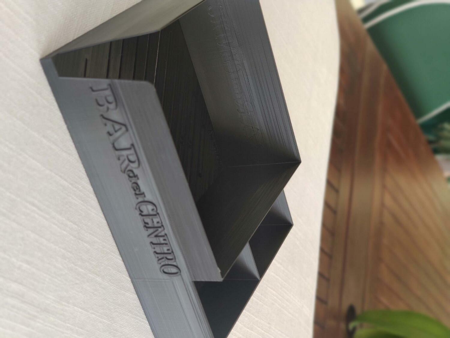

sono un nuovo utilizzatore di questa pratica di stampa, ho sino ad ora iniziato a realizzare alcuni progetti ma si è presentato il seguente problema che non riesco a risolvere:

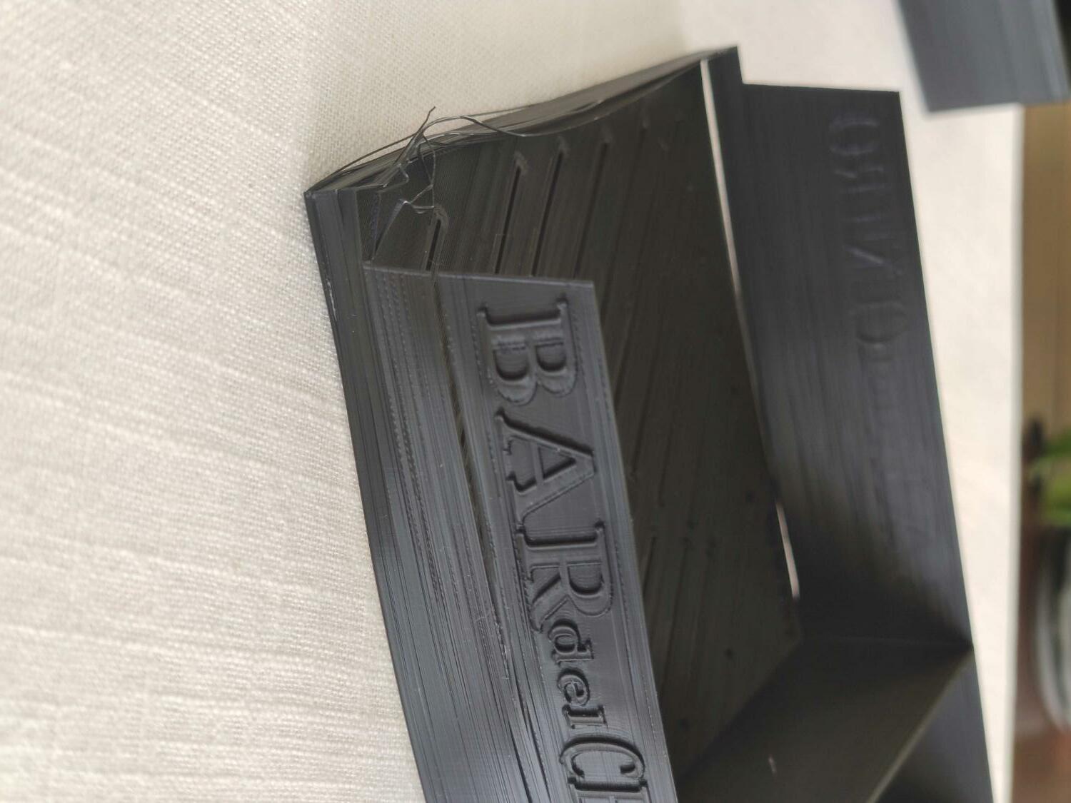

da alcuni giorni sto stampando dei portatovaglioli per il bar di mio figlio, allego immagine stampa finita, ne ho stampati con successo 10 pezzi, poi all'improvviso si e presentato il problema, anche di questa vi allego la foto, sembra che il filamento non riesca più a saldarsi bene.
tengo a precisare che il progetto e sempre lo stesso e anche le impostazioni di CURA.....la stampante e una Artillery genius

Bho per quel che costa puoi provare a cambiare il nozzle.
Puoi anche provare a spurgare l'estrusore con un ago.
Nella prima immagine sembra che manchi la parete posteriore: e' un difetto di stampa o e' un file diverso? Sembra anche delaminata la base: hai un altro filamento da provare?
no e lo stesso file, dopo alcune stampe ha iniziato a dare questo problema, ho già provato a cambiare bobina.
provo a cambiare nozzle...
