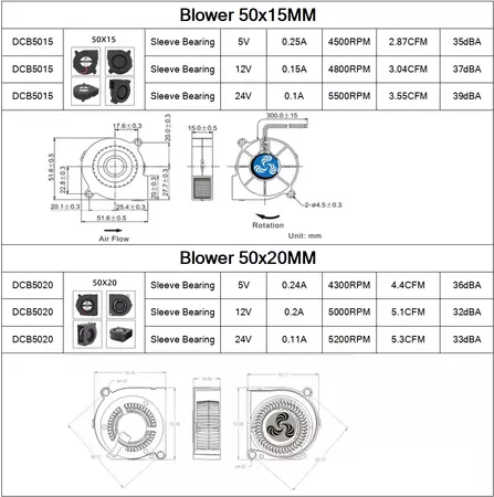

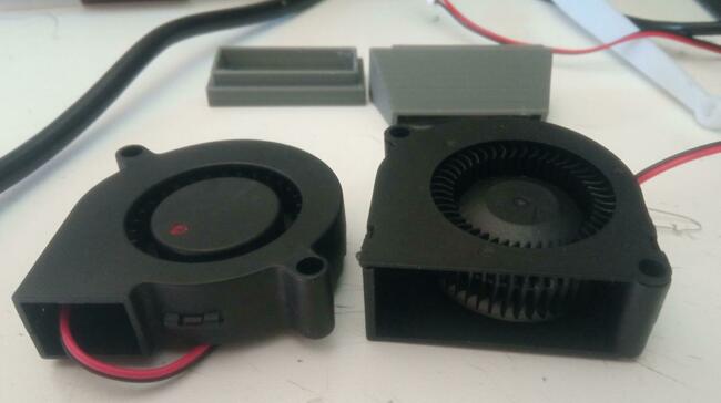

eaman Inviato 14 Marzo 2024 Inviato 14 Marzo 2024 (aggiornato) Ho scovato una ventola interessante: una 5020 che pesa 2 grammi in piu' di una 5015 ma ha piu' air flow ed e' piu' silenziosa: https://www.aliexpress.com/item/1005004832141450.html E' la 5020 24v, Il peso e' di 25g contro i 24g della 5015, l'air flow a sensazione e' molto superiore ed e' piu' silenziosa della 5015. Un paio di foto a confronto con la solita 5015. Si noti che il bocchettone di uscita e' grande come tutta ventola, cosa per me positiva in quanto si possono fare bocchettoni piu' larghi, tipo: Modificato 14 Marzo 2024 da eaman 2 1 Cita

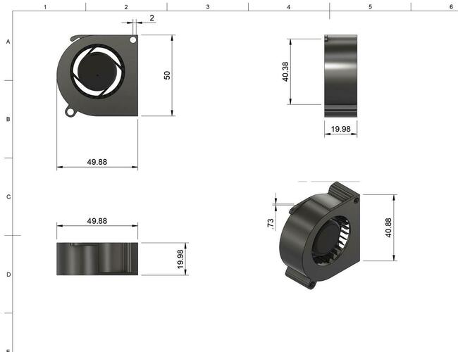

eaman Inviato 14 Marzo 2024 Autore Inviato 14 Marzo 2024 (aggiornato) 2 ore fa, dnasini ha scritto: ....vabbe' ne ho comperate due anche io....... e non pago ho anche preso la 9733 perche'...... e' la piu' grande!!! Io ho preso anche la 6028, l'idea e' di usarla come fan fissa (non sull'estrusore) per raffreddare la stampa. BTW: se vuoi i file CAD per la 5020 che ho fatto li posso condividere, ho chiesto al produttore ma non spiccica una parola di inglese e non ci siamo ancora capiti. OMFG sto per insultare pesantemente il cinese, mi manda dei bitmap larghi 700px con 3 viste della ventola. Faccio prima a disegnamela io: Modificato 14 Marzo 2024 da eaman 2 Cita
dnasini Inviato 14 Marzo 2024 Inviato 14 Marzo 2024 1 ora fa, eaman ha scritto: BTW: se vuoi i file CAD per la 5020 che ho fatto li posso condividere bhe sarebbe tanta roba, grazie, anche perche' ho preso questo blower con l'idea di usarlo sia come raffreddatore pezzo sul toolhead che come raffreddatore elettronica nell'ultima modifica fatta alla CoreXY (che a breve postero') Cita
eaman Inviato 14 Marzo 2024 Autore Inviato 14 Marzo 2024 Domani lo pulisco e lo ri upload, intanto ti metto quello che ho fatto per cercare di far capire al cinese cosa mi serve qua: https://store.piffa.net/3dprint/5020/ 1 Cita
eaman Inviato 15 Marzo 2024 Autore Inviato 15 Marzo 2024 Ricaricati un po' piu' puliti, in https://store.piffa.net/3dprint/5020/var/ ho messo anche un duct di esempio e una interfaccia di esempio, tolleranza ±0.2mm. 1 Cita
dnasini Inviato 16 Marzo 2024 Inviato 16 Marzo 2024 @eaman avresti modo di condividerla in formato .step? 2 Cita
eaman Inviato 16 Marzo 2024 Autore Inviato 16 Marzo 2024 (aggiornato) 6 ore fa, dnasini ha scritto: avresti modo di condividerla in formato .step? Ti faccio solo l'enclosure intera, se la vuoi in due parti te la posso fare ma basta tagliarla. La turbina io non ce l'ho, ne ho messa una di un 5015 giusto per estetica se la volete... 5020-BlowerFan-CAIZHU-FAN v7.step Modificato 16 Marzo 2024 da eaman 1 Cita
