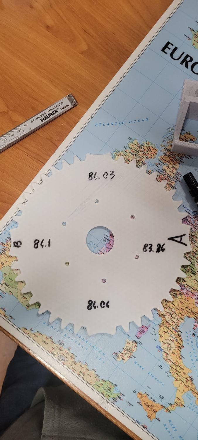

ho due stampanti creality cr 10  e cr10 max sto avendo problemi con stampe eccentriche.. es diametro 200 con foro 20  misurandolo mi da 4 decimi di differenza è ovale

prova a stampare un rettangolo alto 2 layer lungo 20cm x 1cm, prima lo stampi con la parte lunga su Y e poi su X
misura con un righello e vedi se i 20cm sono rispettati, e comunque se non dici su che asse ti da questa ovalizzazione è difficile darti una mano
intanto ti rispondo con questa guida
e comunque ti consiglio di controllare che la cinghia sia tesa, ma non troppo, che non ci sia gioco fra la puleggia e l'albero motore e che non ci sia gioco nemmeno sulla puleggia opposta
