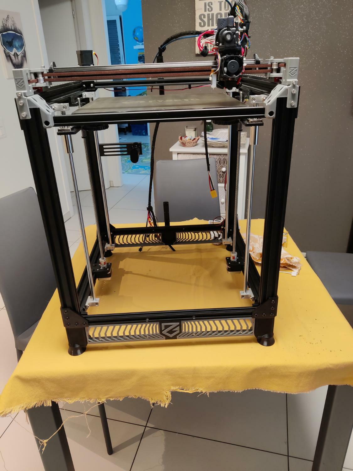

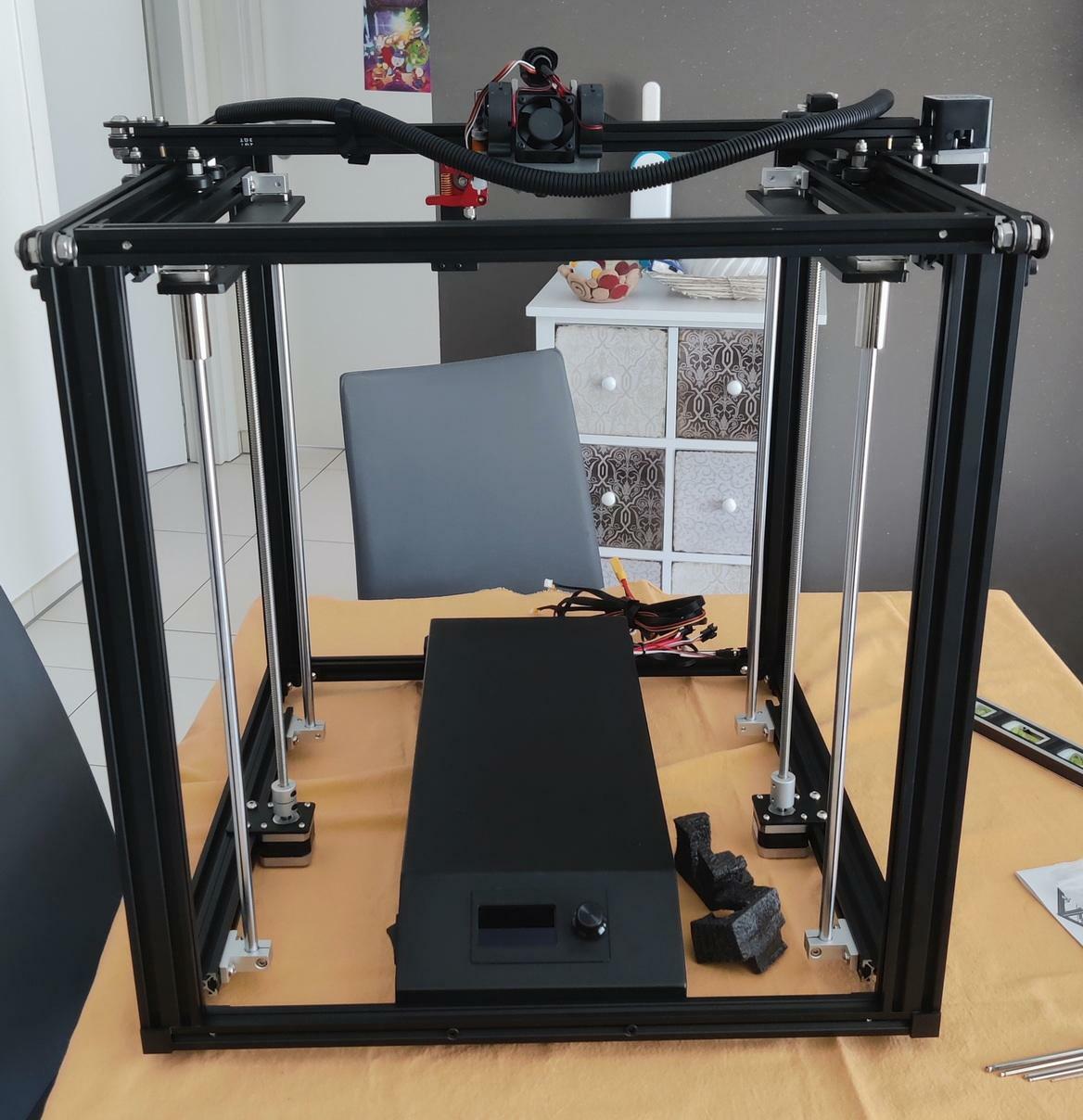

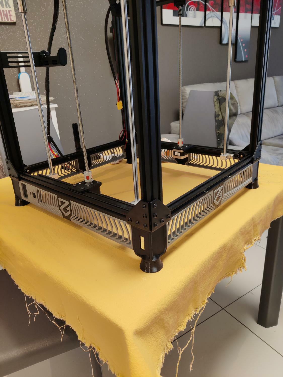

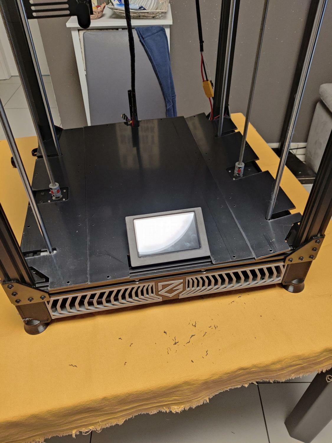

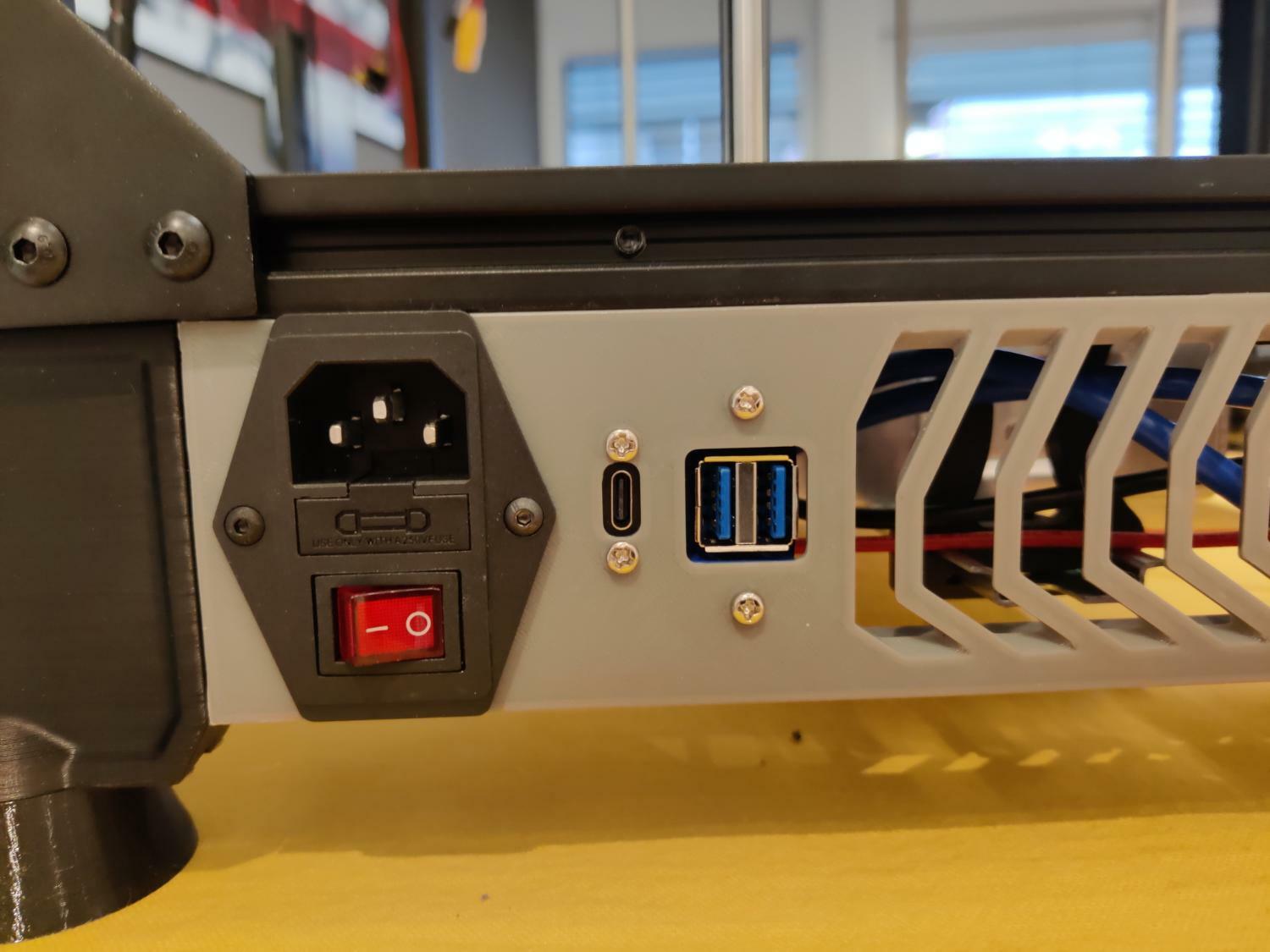

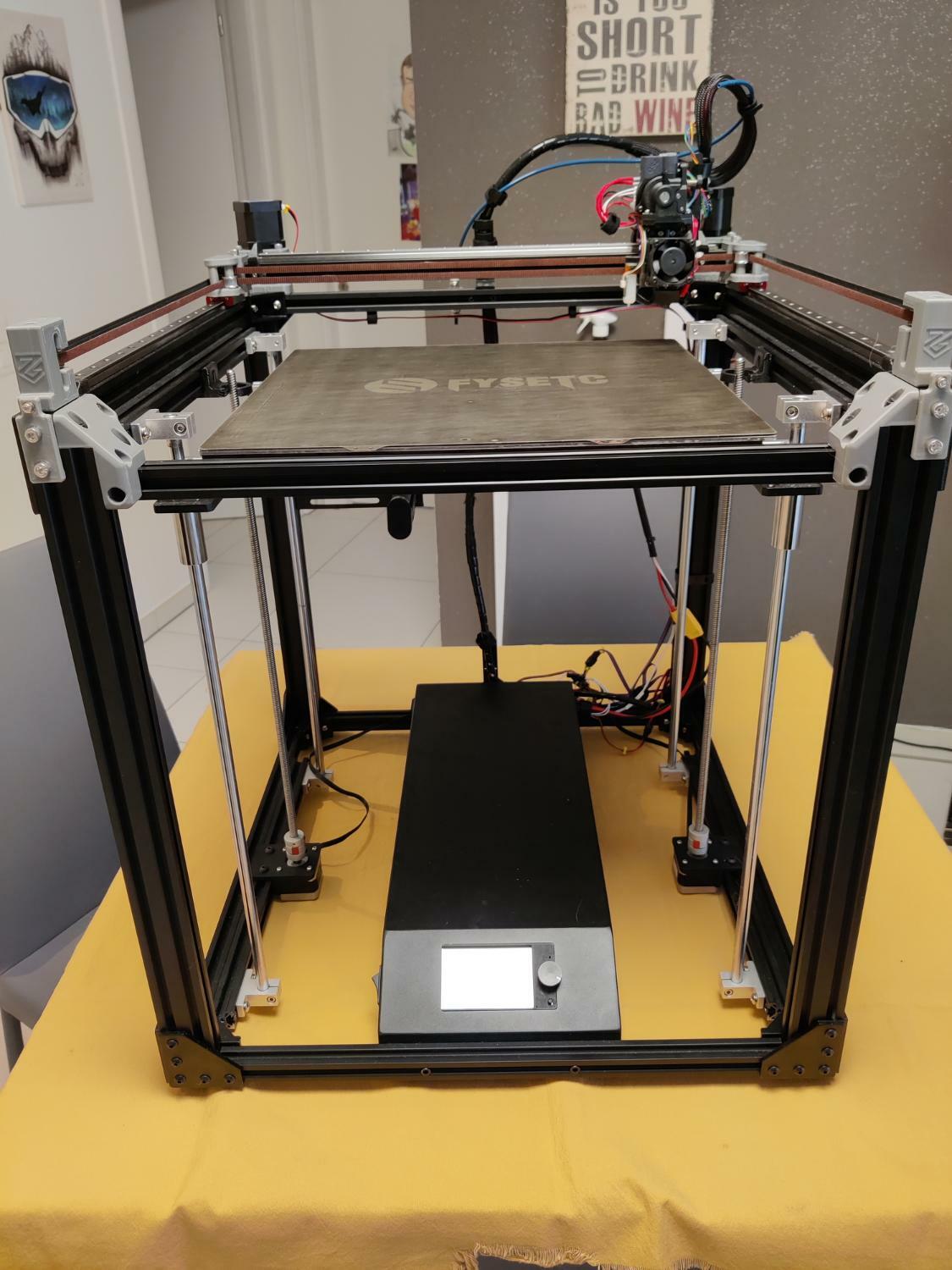

Lo scorso giugno ho acquistato una Ender 5 Plus perche' mi piaceva l'idea del piatto grande e la struttura massiccia (chi dice che le dimensioni nn contano.... mente a se stesso :D). Da subito, pero', non mi dava soddisfazione quell'asse Y con motore singolo a doppio albero, antiestetico e scarso nelle prestazioni, e cosi' dopo lungo peregrinare, ho trovato il mio Graal nel progetto Mercury One.1. E cosi', in relativo poco tempo, la mia Ender 5 Plus e' passata dal brutto anatroccolo che era
Al cigno che sarebbe dovuto essere

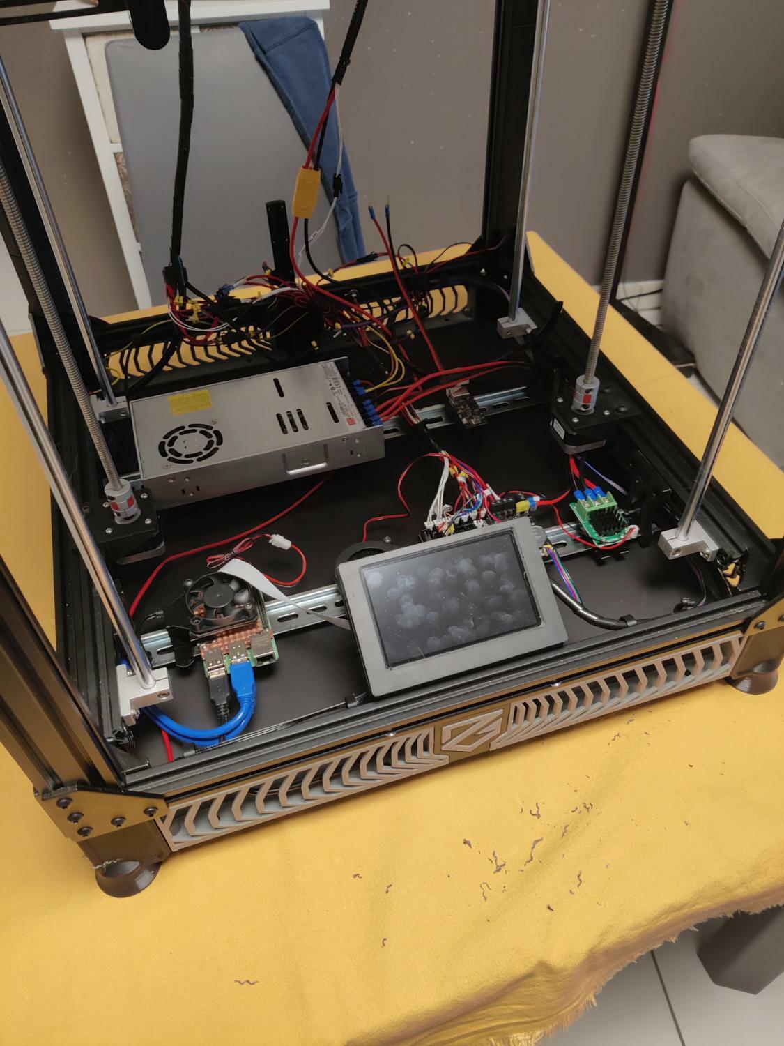

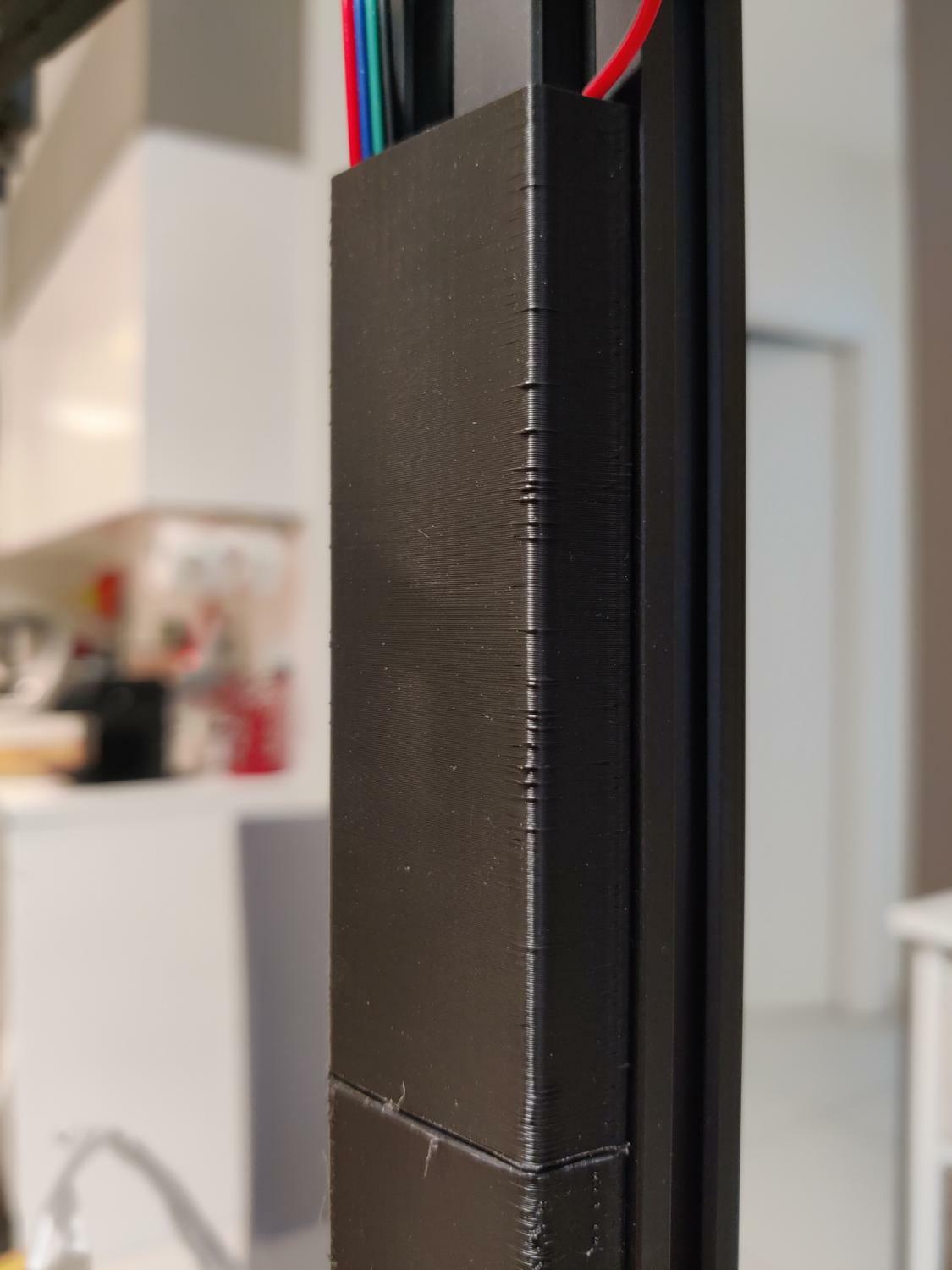

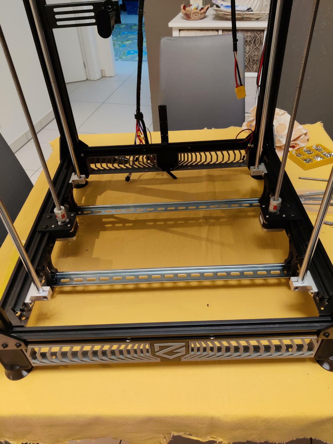

Da quel giorno e' passato taaanto taaanto tempo (meno di 2 mesi) ma ancora qualcosa che non tornava c'era... e allora, cercando cercando, scovo una altro progetto di ZeroG che faceva al caso mio.... L'enclosure con riposizionamento dell'elettronica.
E cosi', dopo circa 3 gg di stampe ABS ininterrotte,
siamo passati alla fase due della metamorfosi

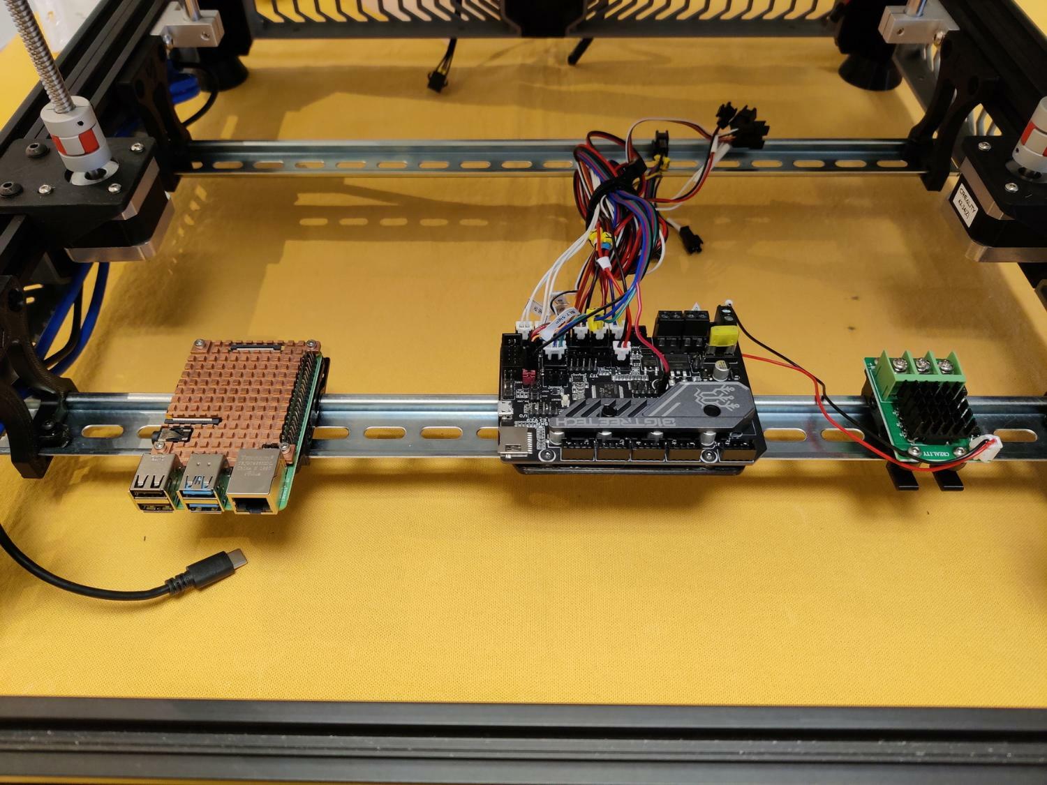

ma l'idea di usare "le barre per gli interruttori magnetotermici" è una gran figata, è la tua?
dovrei risponderti di si.... ma nn ho capito la domanda 😕
a cosa fai riferimento?
8 ore fa, dnasini ha scritto:
@FoNzY ma sai che ho capito adesso a cosa fai rifeirmento? 🤣

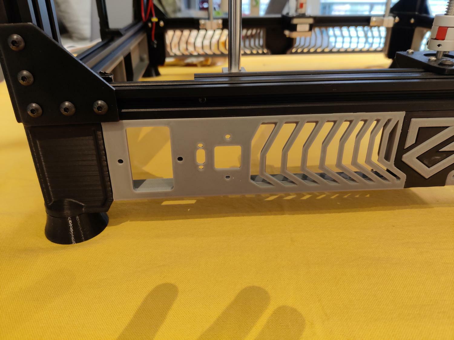

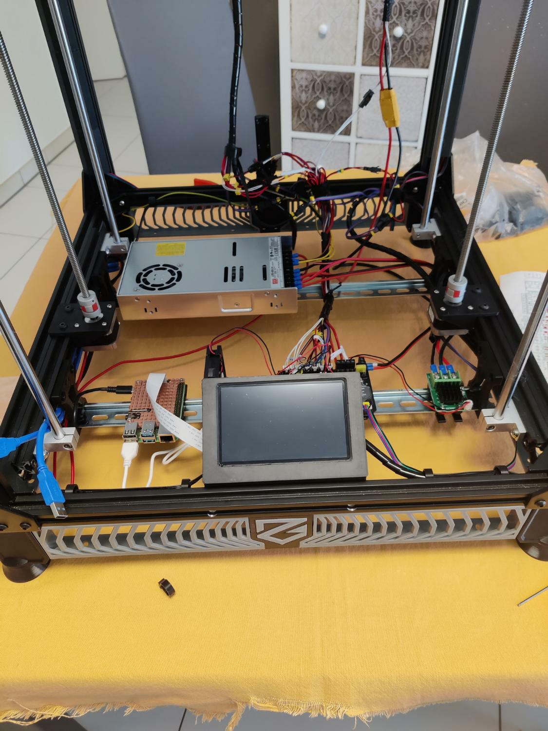

Se parli della soluzione con Barre DIN x alloggiare le componenti elettriche, vorrei dirti che e' tutta farina del mio sacco, in realta' fa parte del progetto Enclosure di ZeroG. Infatti, anche se nn si vedono bene nelle foto, ogni componente ha i suoi "ganci" per poter essere incastrati sulla barra DIN. La figata di questa soluzione e' che puoi rialloggiare le componenti alla bisogna senza dover fare alcuna modifica alla struttura.
Nel mio design, l'unica menata e' che, mantenendo il piatto originale della Ender 5 Plus, lo spazio utile sulle barre DIN e' ridotto di circa 4 cm perche' le staffe di ancoraggio devono essere montate sugli estrusi interni al perimetro che sostengono i motori di Z invece che sugli estrusi del perimetro esterno. Ad ogni modo, di spazio ce ne' cmq.

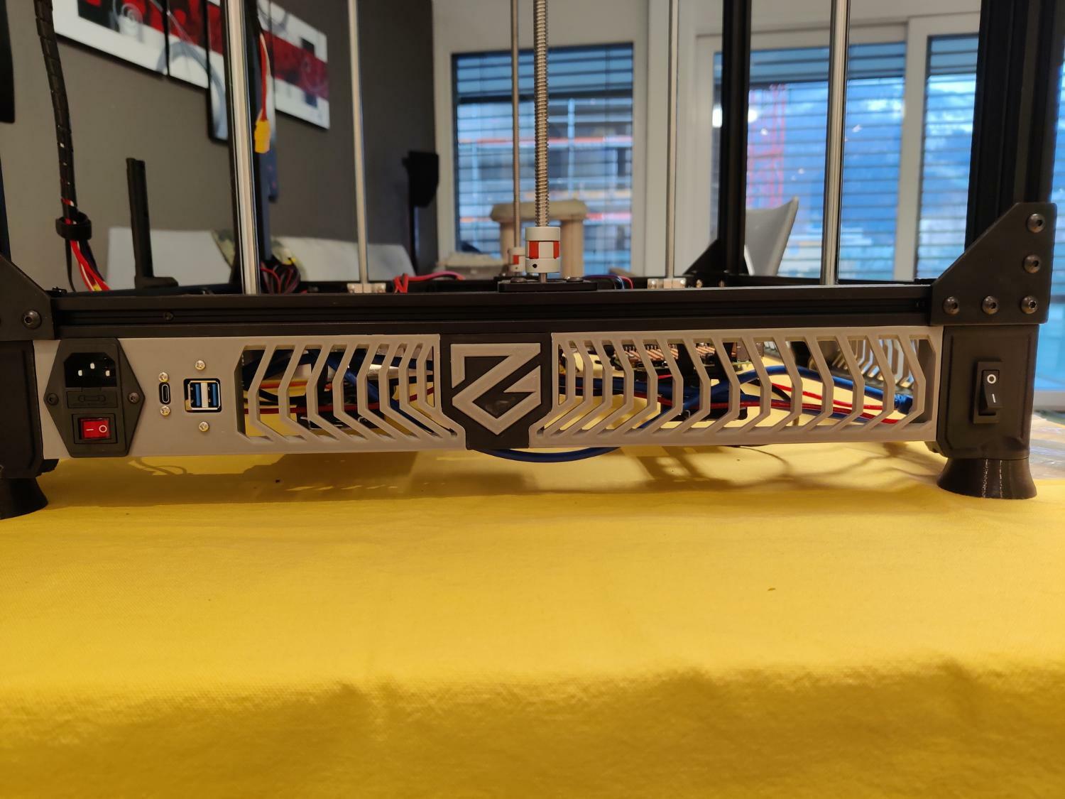

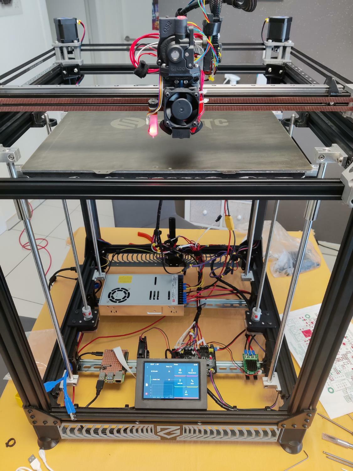

Ecco un piccolo aggiornamento:
Copertura del fondo con plexiglass nero satinato
e copertura superiore applicata temporaneamente in modo posticcio (c'e' ancora il film protettivo antigraffio)
Con gli ultimi componenti arrivati, i prossimi upgrades saranno:
- installazione di U2C board e EBB36 per la connessione CanBus
- installazione dell'hotend Rapido in sostituzione a quello stock Ender 5 Plus
- installazione Pad in silicone  220V 1000W + SSR-40DA per riscaldamento piatto stock

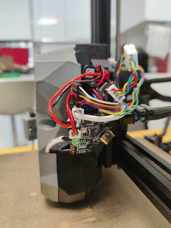

Sono a -1 fatica dall'aver quasi ultimato la stampante. Ho montato l'hotend Rapido e devo dire che fa la sua porca figura

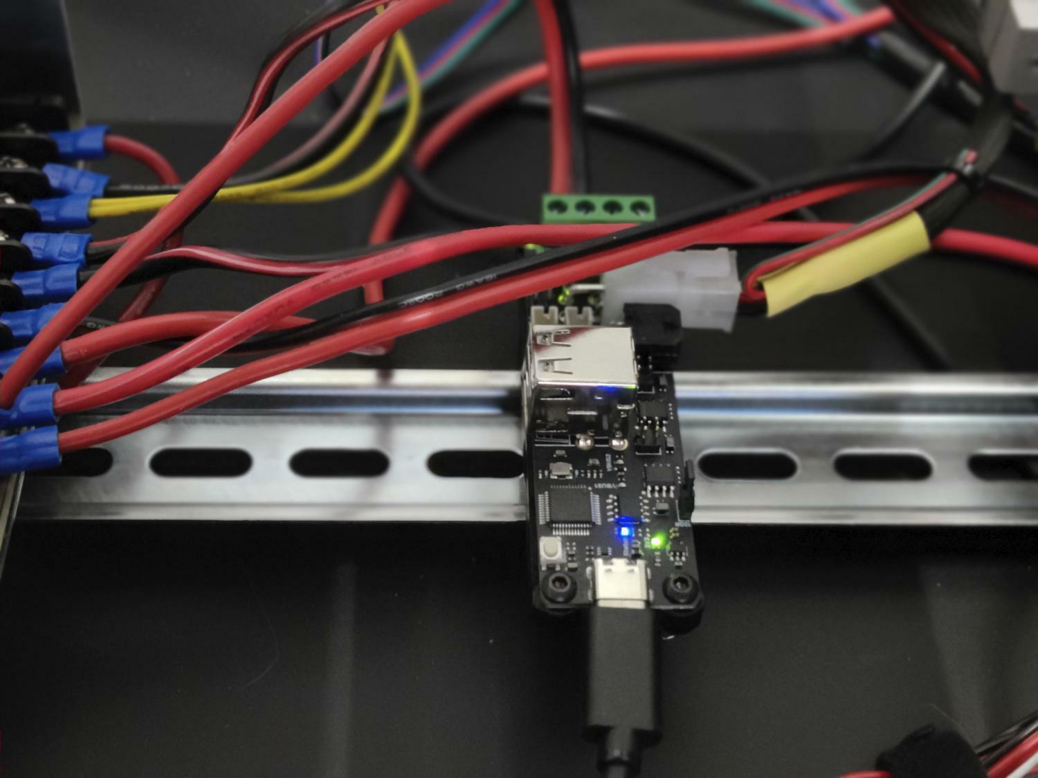

Poi, dopo qualche rosario snocciolato (nn per difficolta ma per mia cretinaggine) ho messo in piedi il CanBus con i prodotti BTT. Prima ho configurato e implementato l'unita' U2C (USB to Can)

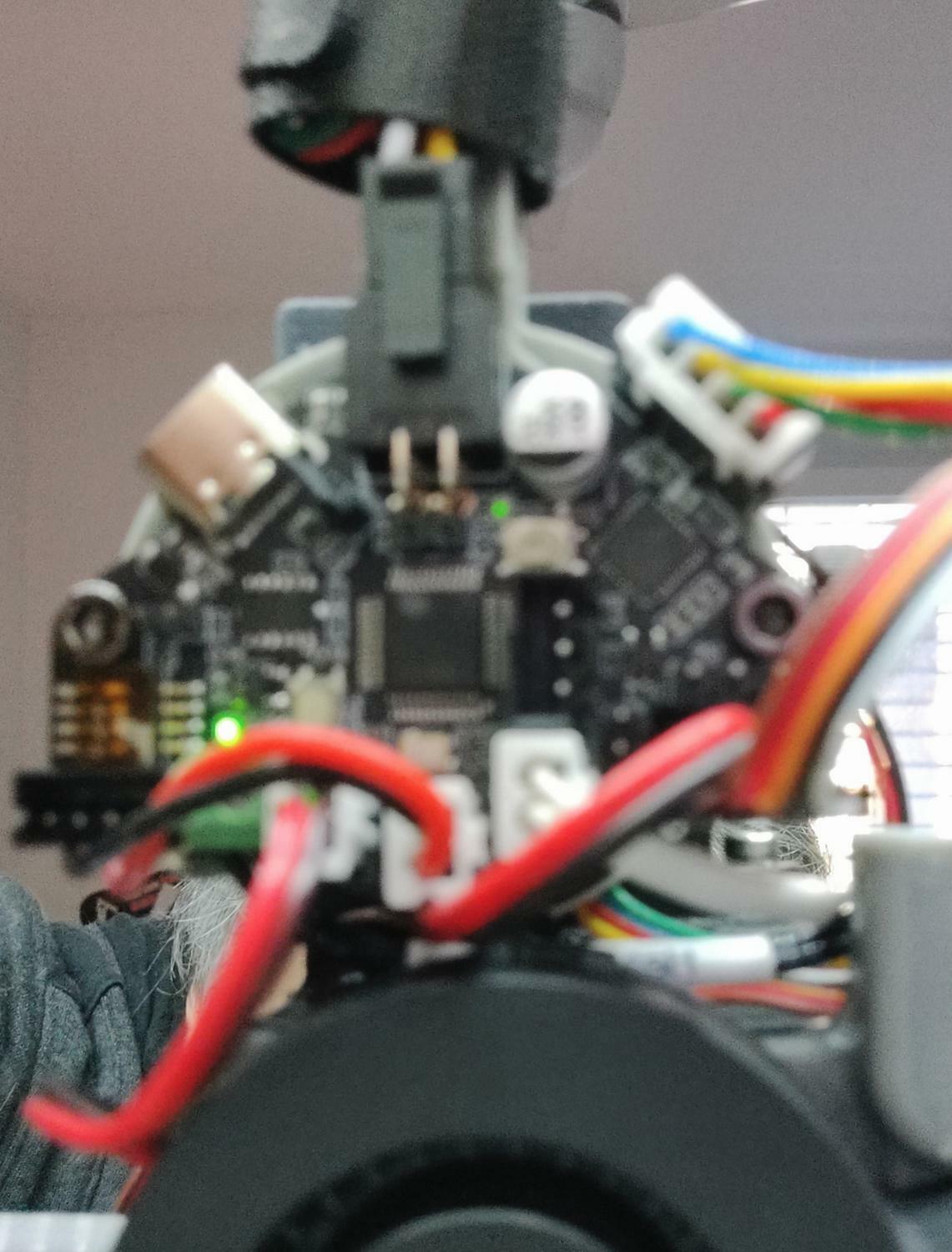

e poi l'unita' EBB36 installata dietro il toolhead (la foto fa schifetto ma spero renda il concetto

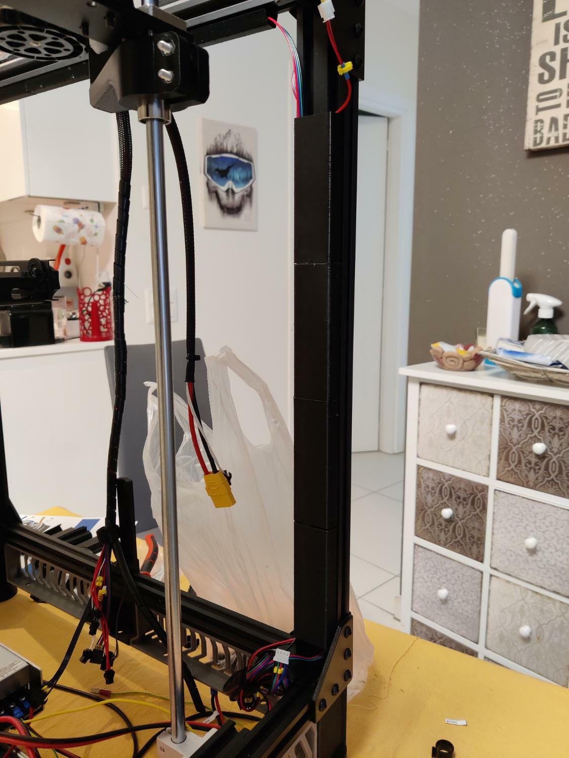

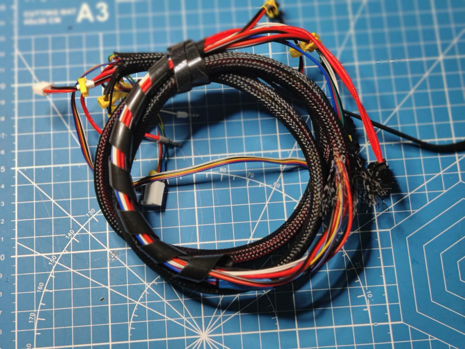

Questo mi ha permesso di passare da un matassore di n cavi in partenza dalla MB fino al toolhead come questo

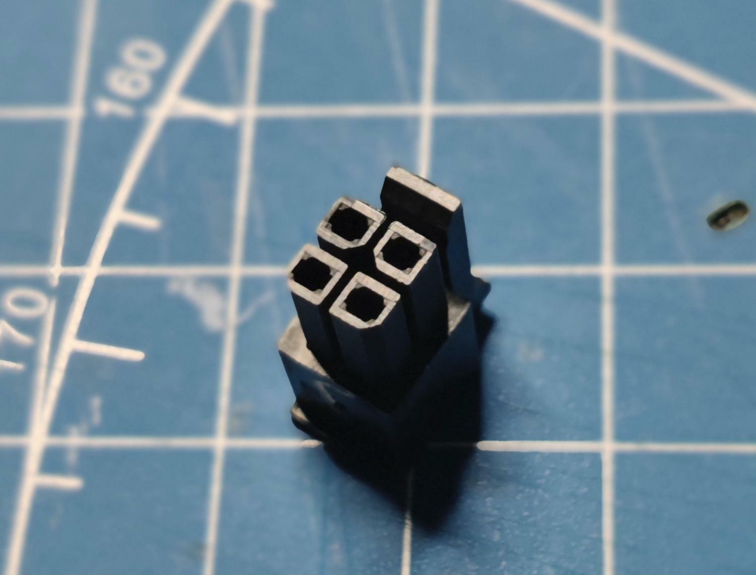

ad un piu' sobrio Molex Microfit 3.0 a 4 cavi (Power, ground, can_low, can_high) per gestire tutto
Devo ancora terminare di sistemare la questione cavi lavo toolhead, ad ogni modo, a parte l'estrusore, ho gia' testato il funzionamento di tutto il resto e posso ritenermi soddisfatto. Mi manca da collegare e configurare il sensore di filamento dell'orbiter v2.0, ma le funzioni base sono tutte implementate
  • Like 5

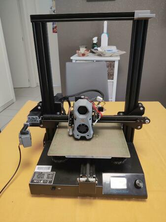

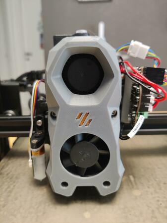

..... non ho resistito, cosi' ho cambiato faccia anche alla mia "storica" CR20 Pro....
In primiss passando a direct con Orbiter v2 + Orbiter Sensor
Poi ho sostituito l'hotend stock con il Pheatus Rapido e adattando il Voron Stealthburner per essere montato sul carrello della Ender
infine..... volendo fare lo sborone, ho messo anche qui la EBB36 collagata via canbus alla MB
Il cablaggio e' migliorabile, ma nn si puo' avere tutto nella vita, quindi per il momento mi accontento e passo alla config di Klipper
