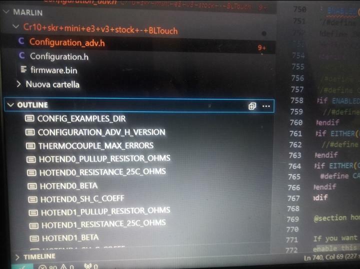

pellerock Inviato 15 Marzo Condividi Inviato 15 Marzo buongiorno ho aggiornato la mia cr10 , con una skr mini e3 v3 , ho istallato il firmware , funziona tutto alla perfezione , ma c'è un problema che non riesco a risolvere , in particolare la ventola pezzo ( Fan 0) comincia a girare da subito , appena accendo la stampante la ventola gira alla massima velocità, e non posso regolarla ne dallo slicer ne dalla stampante. non so proprio come risolvere il problema , chi puo aiutare ? Cita Link al commento Condividi su altri siti Altre opzioni di condivisione...

pellerock Inviato 16 Marzo Autore Condividi Inviato 16 Marzo Ho Gia fatto le prove di cambiate le spine delle ventole ma. Non ho risolto , invece mi sai dire dove trovo questi parametri ?fan0 pc6 ?dalla foto che ti mando riesci a farmi capire come trovarlo ? Cita Link al commento Condividi su altri siti Altre opzioni di condivisione...
dnasini Inviato 16 Marzo Condividi Inviato 16 Marzo i pin li trovi sotto Marin-Scr-Pins-Stm32xx dentro il file .h con la versione (esatta) della tua scheda. Qui di seguito un estratto della v3.0, occhio che c'e' anche la v3.0.1 che ha pin diversi // // Heaters / Fans // #define HEATER_0_PIN PC8 // "HE" #define HEATER_BED_PIN PC9 // "HB" #define FAN_PIN PC6 // "FAN0" #define FAN1_PIN PC7 // "FAN1" #define FAN2_PIN PB15 // "FAN2" 1 Cita Link al commento Condividi su altri siti Altre opzioni di condivisione...
