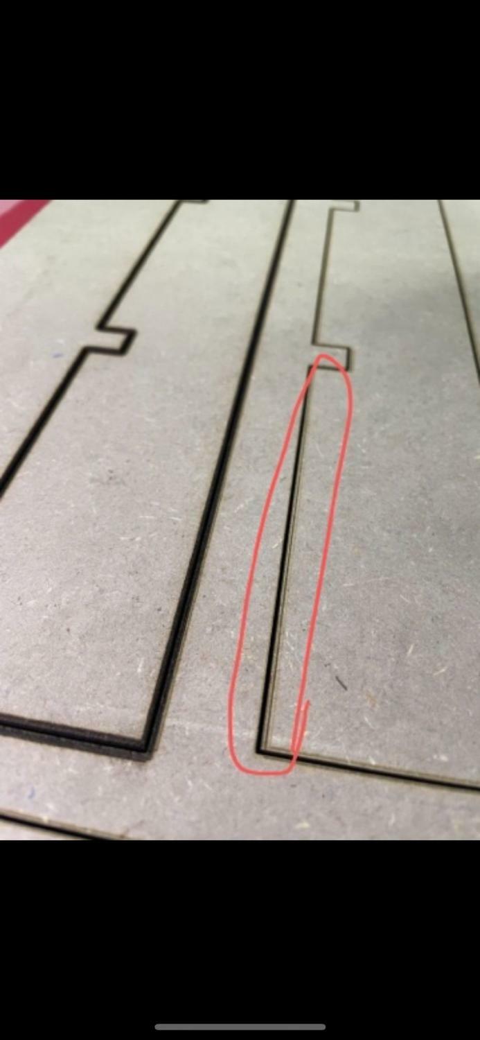

patric98 Inviato 20 Marzo Condividi Inviato 20 Marzo Buongiorno a tutti. ieri stavo eseguendo alcuni lavori con il mio macchinario. il mio macchinario ha un piano lavoro 3500cm x 1500 cm potenza 300w stavo eseguendo un taglio su MDF da 19 mm, con potenza 67% e velocità 6mm/s. stavo facendo 3 stecche che mi sarebbero servite come dime, e alla terza stecca mi ritrovo che mi taglia in questo modo ( allego foto ) sapete dirmi il motivo ? poi, altra cosa intorno al taglio eseguito correttamente mi fa una sorta riga come se fosse fatta a matita sapete cosa è? a destra abbiamo quella seconda riga cerchiata in rosso a sinistra il taglio che è comunque passante ma come potete vedere è diverso. Cita Link al commento Condividi su altri siti Altre opzioni di condivisione...
eaman Inviato 20 Marzo Condividi Inviato 20 Marzo (aggiornato) La foto e' piccola e non si capisce bene, ma il taglio e' in un solo passaggio? Modificato 20 Marzo da eaman Cita Link al commento Condividi su altri siti Altre opzioni di condivisione...
patric98 Inviato 20 Marzo Autore Condividi Inviato 20 Marzo il taglio è stato fatto i un unica passata, era un lavoro continuativo, il taglio a destra è venuto perfetto tranne per quella riga cerchiata che sembra quasi essere una matita, poi proseguendo il lavoro il pezzo di sinistra ha tagliato comunque ma come puoi vedere bruciando molto. questa mattina dopo aver scritto qui, ho pulito l'ultima lente da dove esce il laser ed erano presenti dei puntini di sporco, una volta tolti ora non sembra presentarsi il problema. pensate fosse quello il problema? per una corretta pulizia delle lenti cosa consigliate? io ho pulito la lente con carta di riso.. ho notato che spesso ci si pulisce anche obbiettivi di fotocamere e cose simili. rimango in attesa di qualsiasi consiglio grazie. Cita Link al commento Condividi su altri siti Altre opzioni di condivisione...
eaman Inviato 20 Marzo Condividi Inviato 20 Marzo Si' potrebbe essere stato un problema di rifrazione, piuttosto funziona bene l'air assist? Quella dovrebbe aiutare a tenere le lenti pulite e il taglio senza bruciature. Cita Link al commento Condividi su altri siti Altre opzioni di condivisione...
Killrob Inviato 20 Marzo Condividi Inviato 20 Marzo Secondo me non lo hai l'airassist, e da quello che vedo stai usando una Co2, vero? provvedi di installare un airassit, il taglio sulla sinistra è palesemente dovuto al fatto che l'airassit non c'è. Cita Link al commento Condividi su altri siti Altre opzioni di condivisione...
