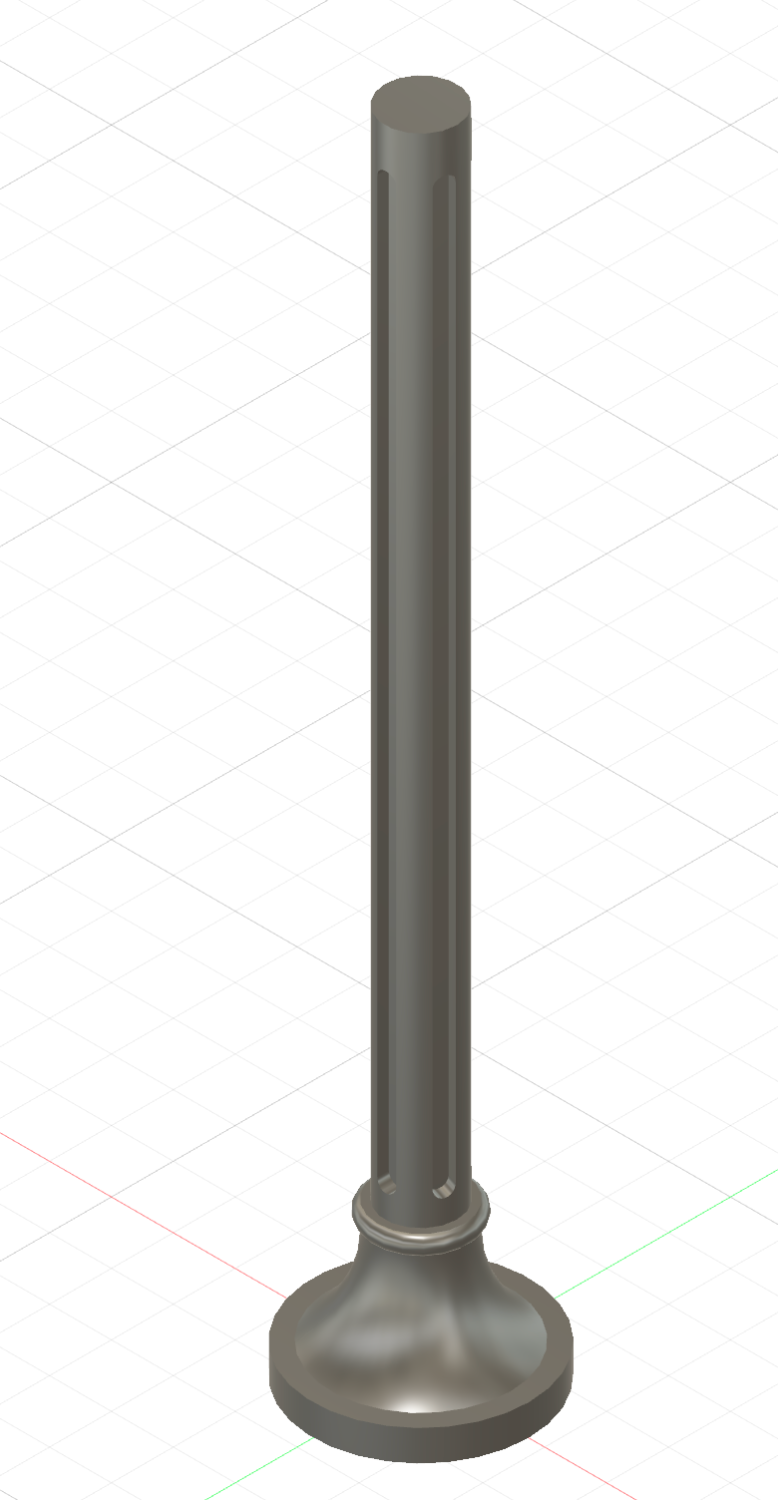

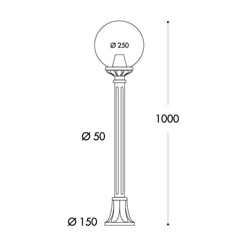

Heda Inviato 21 Marzo Condividi Inviato 21 Marzo Ciao a tutti, potreste aiutarmi a capire come fare una parte di un disegno con Fusion? In pratica sto riproducendo il palo in foto per un diorama, ma non riesco a fare il disegno nella base, nella parte cilindrica nessun problema ma in quella conica non so come fare. Chi è così gentile da dirmi come fare? 😅 Grazie 🙂 Vi allego la foto del progetto e lo screen di fusion Cita Link al commento Condividi su altri siti Altre opzioni di condivisione...

eaman Inviato 21 Marzo Condividi Inviato 21 Marzo Io farei una spline su un piano verticale e poi la estruderei tagliando quello che hai gia' fatto. Poi con dei mirrors alle varie angolazione la ripeterei tipo 6 volte. 1 Cita Link al commento Condividi su altri siti Altre opzioni di condivisione...
Heda Inviato 22 Marzo Autore Condividi Inviato 22 Marzo 13 ore fa, eaman ha scritto: Io farei una spline su un piano verticale e poi la estruderei tagliando quello che hai gia' fatto. Poi con dei mirrors alle varie angolazione la ripeterei tipo 6 volte. Non ci riesco 😞 Cita Link al commento Condividi su altri siti Altre opzioni di condivisione...
lever63 Inviato 22 Marzo Condividi Inviato 22 Marzo (aggiornato) puoi provare la tecnica usata per disegnare vasi; questo uno dei video che in cui ne parlano Modificato 22 Marzo da lever63 1 Cita Link al commento Condividi su altri siti Altre opzioni di condivisione...
