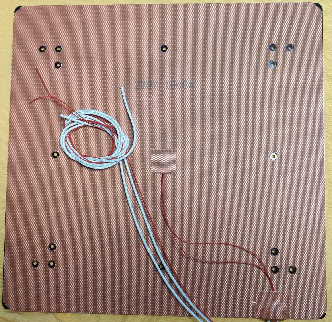

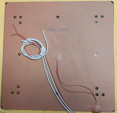

Ci ho messo un po', lo ammetto, ma avendo a che fare con la 220 ho preferito prendermela comoda e togliermi tutti i dubbi.

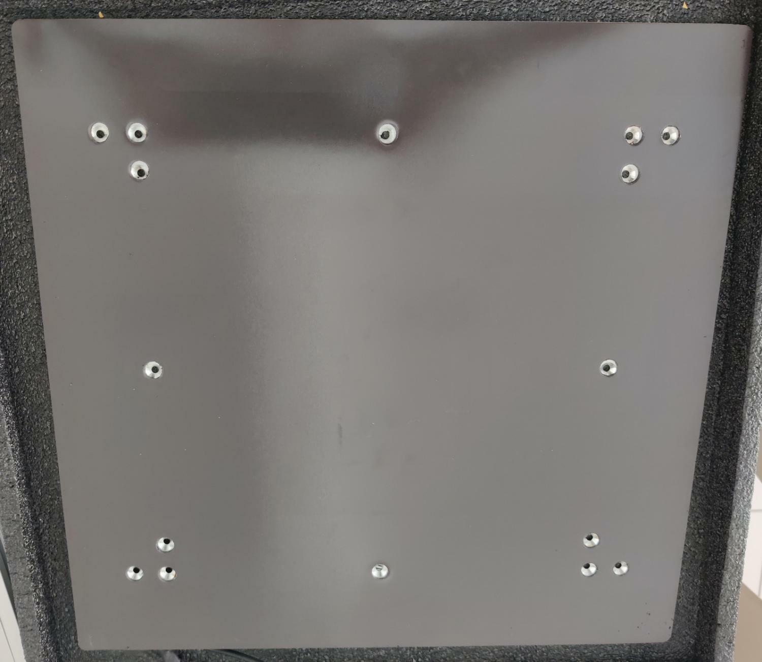

Ad oggi ho montato sia il pad magnetico dopo aver fatto i fori per le viti
che il pad in silicone per il riscaldamento

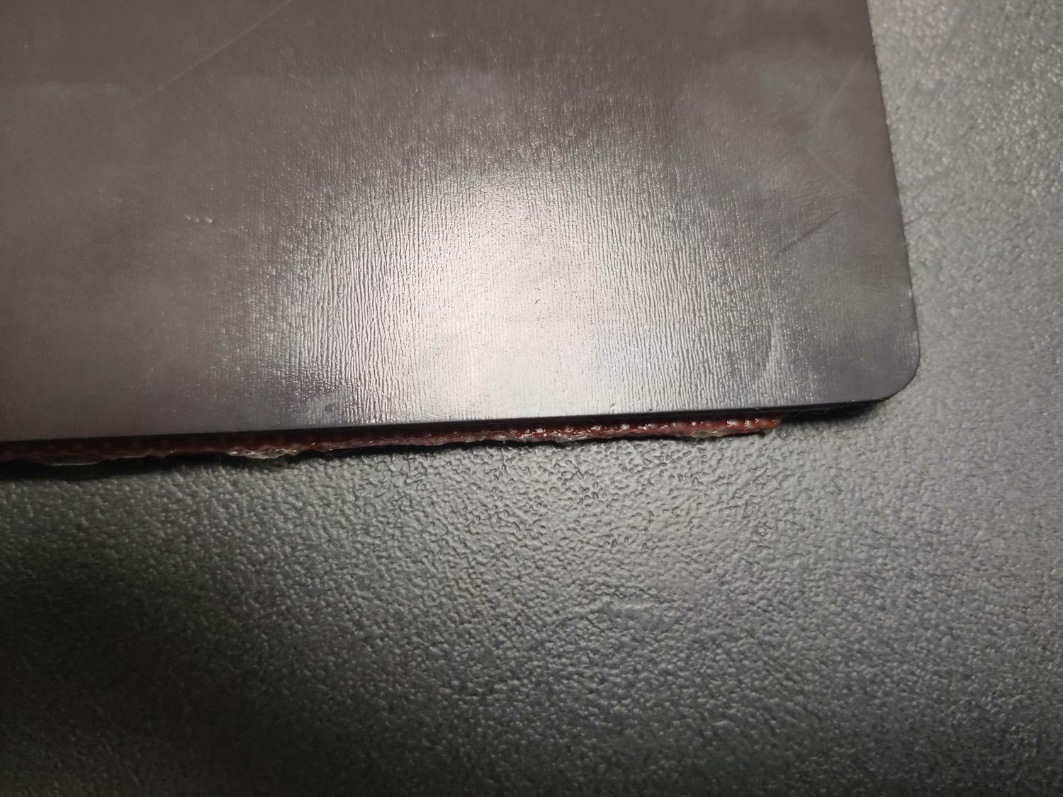

e proprio con quest'ultimo avrei una domanda: il pad siliconico sborda di circa 1mm sulla parte posteriore del piatto (dove ci sono i cavi di alimentazione per intenderci).
Dopo il montaggio sara' sul retro della stampante quindi tendenzialmente non dovrebbe darmi fastidio. La domanda e' se fosse possibile "rifilare" questa parte che sborda ad esempio carteggiandola o tagliandola con un cutter.

7 minuti fa, Cubo ha scritto:
Ma, come hai fatto a fare i buchi senza tagliare la serpentina? I fori si allineavano perfettamente?
potrei fare il brillante dicendo che e' stato un lavoro di alta precisione che mi ha richiesto ore di studio, studio di funzioni interpolanti e traformate di Fourier..... la verita' e' che il pad l'ho comperato gia' forato 🙂
per la rifilatura, in realta' non ho idea di dove passino le serpentine, e' per quello che chiedevo, per evitare di fare cavolate. Del resto il riferimento e' talmete spesso che anche al tatto sembra tutto uniforme
  • Haha 2
Sui miei pad le serpentine si riescono a scorgere per via della protuberanza.
Altra cosa, attaccandoli direttamente con una spina alla 220 per provarli, i tracciati "comparivano" come linee nere. Non so esattamente perché.
Non posso più vedere nulla ora perché ho la coibentazione che copre ma magari si notano anche col piatto acceso comandato dalla stampante (quindi non al 100% fisso).
Ieri ho rimontato anche i supporti in alluminio posti sotto il piatto e i buchi fatti si sono rivelati perfetti 😄

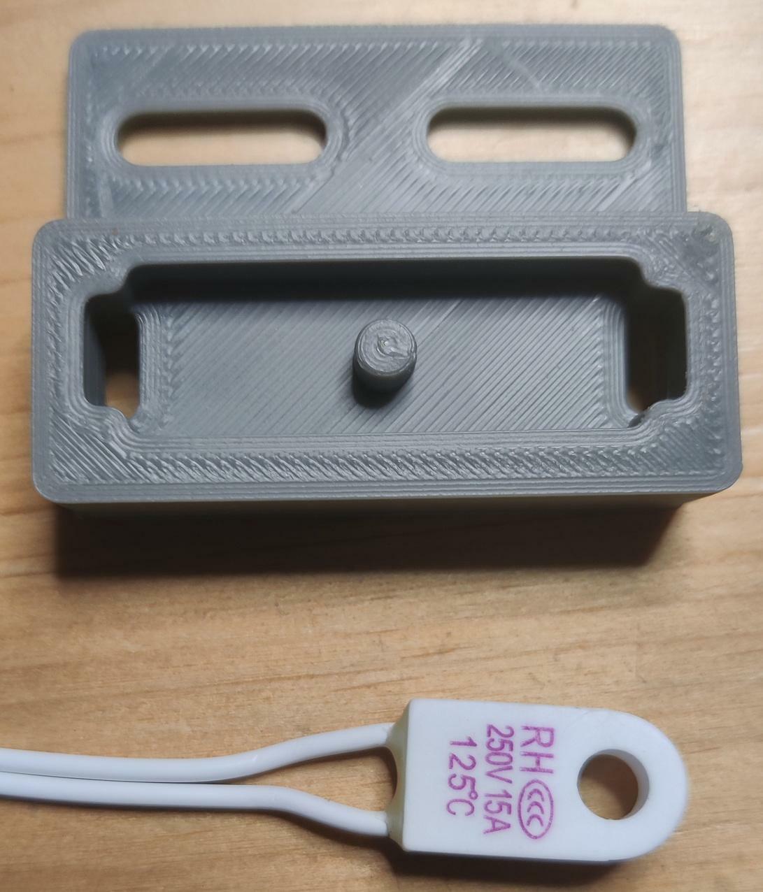

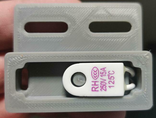

Ora, vista la mia "fissa" per la modularita' nei progetti che realizzo, stavo valutando dove installare il fusibile termico. Nei pochi tutorial trovati che lo installano, spesso vengono incollati con resine termiche o nastro Kapton sotto lo strato isolante. Questo pero' diventa un problema nel caso in cui salti e si debba sostituire, perche' bisogna smontare letteralmente lo strato isolante, tagliare e rigiuntare i cavi per il nuovo fusibile e rimontare tutto.
Per evitarmi sto sbatti ho disegnato e stampato in ABS questo
L'idea e' di alloggiare il fubile al suo interno il e farlo sbordare di qualde decimo di millimetro dal fondo dell'alloggiamento

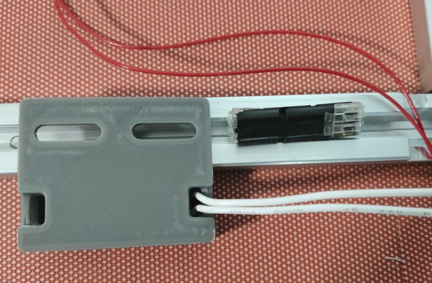

Appoggiare il fusibile sul pad in silicone ed ancorare il supporto al telaio in alluminio del piatto garantendo cosi' il contatto del fusibile al pad in modo stabile
i fili del fusibile verrebbero poi collegati ad un connettore di questo tipo per andare in serie al cavo di alimentazione del piatto.
Queste le caratteristiche del connettore che risultano abbondanemente nei parametri del mio progetto
* Tensione nominale: <300V                      (piatto alimentato a 220V)
* Amplificatore nominale: <10A                  (pad da 1000W 220V quindi corrente max di 5A)
* Area trasversale minima: 0.34-0.75 mm²
* Tipo di cavo lavorabile: filo solido/filo di perline 22-18 # AWG
* Rame ad alta precisione (Cu)
* Temperatura di lavoro normale: -20 - + 80 ℃
* Livello di resistenza alla fiamma: UL94v-0
Questa soluzione mi permetterebbe una sostituzione veloce del fusibile, senza dover smontare la copertura isolante ne dissaldare cavi 🙂
L'idea e'  semplicita' e avere meno failure points nei punti critici: un fusibile saldato e fissato con il kapton o una goccia di epox non si inventera' mai un casino, non hai connettori, falsi contatti o strain relief aggiunti.
A me l'idea piace, l'unica cosa che non mi convince sono quei connettori dove clampi il filo senza spelarlo prima. Temo si possano creare contatti incerti che non vanno certo bene su fili che portano tanta potenza e tensione.
(io comunque ho tagliato una "U" nella coibentazione e mi basta alzare quel lembo per accedere al fusibile)
