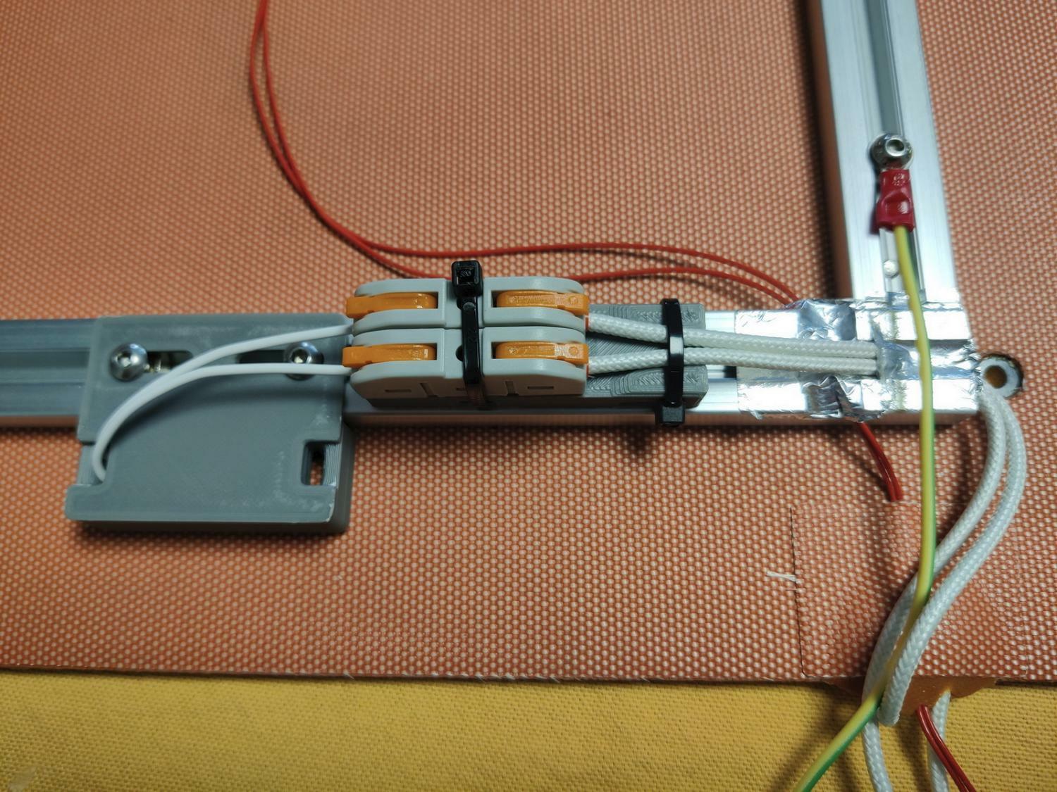

l'unica cosa che non mi convince sono quei connettori dove clampi il filo senza spelarlo prima.
In tutta onestà anche a me quella parte del progetto nn ha mai convinto fino in fondo. Ora sto infatti pensando di eliminare quel connettore in favore di una coppia di questi che mi danno un po' più sicurezza. Sto disegnando un supporto per ancorarli al profilo in alluminio sotto il piatto
piccolo aggiornamento, ho appena concluso l'installazione del fusibile termico (a destra) messo in serie al cavo di alimentazione e del cavo di terra
ora manca la saldatura dei connettori che vanno alla MB e l'aggiunta dell'isolamento

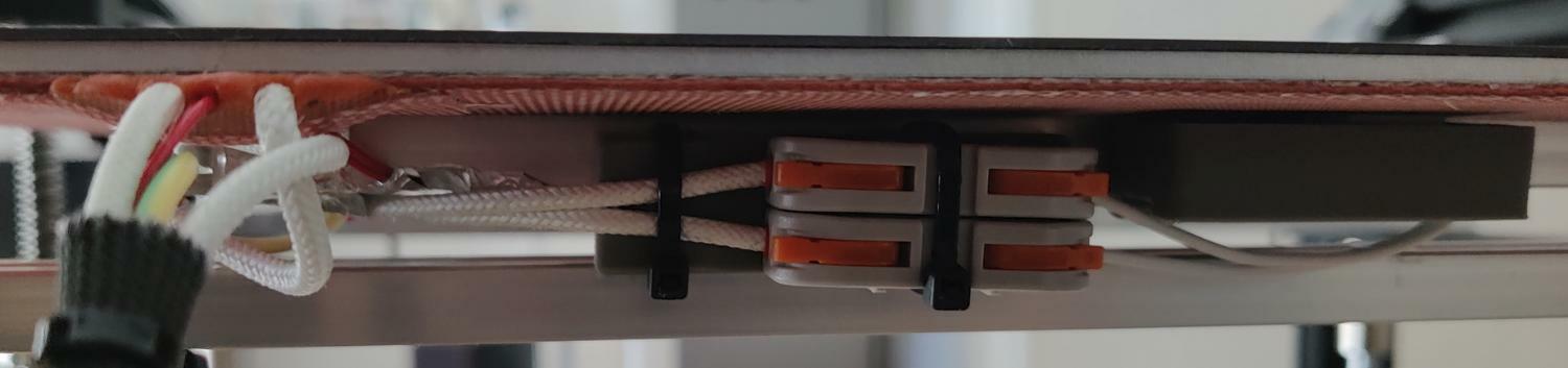

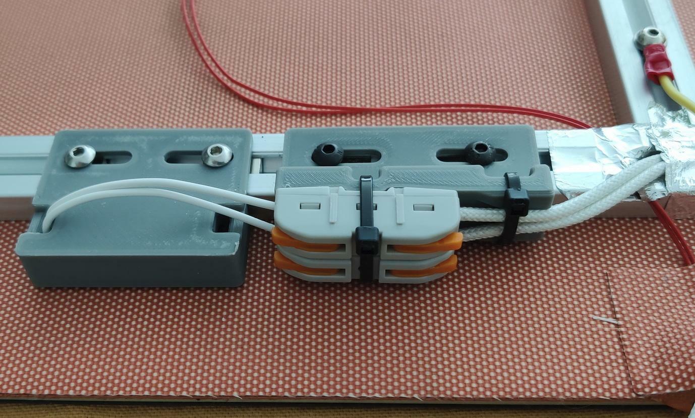

Ho cantato vittoria troppo in fretta e al momento del montaggio, mi sono accorto che la soluzione di fissaggio adottata andava a cozzare con il telaio della stampante, quindi al volo l'ho ridisegnato per alloggiarlo lateralmente
in questo modo non interferisce con il telaio mantenendo cmq le "desiderata" di progetto, anzi migliorandone in parte pure l'accessibilita'

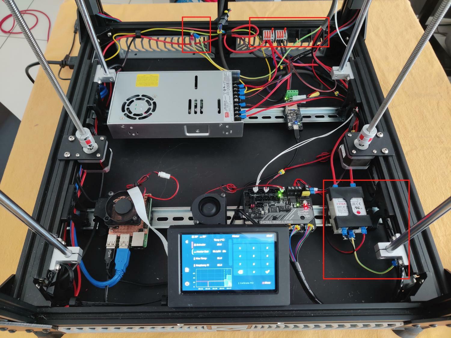

Il nuovo layout dei collegamenti e' come segue
Partendo dall'alto:
- nuova messa a terra dell'elettronica (riquadro in alto a sx)
- "console" cavi 220V + e - per connettere le varie componenti (alimentatore, piatto e SSR) (riquadro in alto a dx)
- collegamento dell'SSR e sua messa a terra (riquadro in basso)
