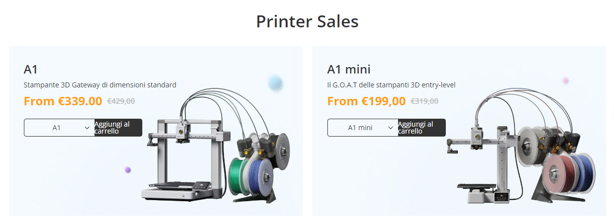

blengyo Inviato 4 Giugno Autore Condividi Inviato 4 Giugno buongiorno a tutti, dopo aver fatto decantare un po la scimmia, penso che la valutazione corretta sia partire con qualcosa che funziona e basta, senza smanettamenti, e che usandola mi porterà ad incontrare i limiti che mi faranno venire o meno la scimmia di smanettare, e quindi prendre qualcosa poi da modificare.. penso quindi di voler iniziare con una Bambulab, senza pensieri, ed iniziare a stampare per divertirmi a creare cose. Poi si vedrà! Ho visto sul sito che ci sono i "Printer Sales", con i prezzi che allego a seguire, potrebbe essere il momento giusto visti i prezzi? Prenderei la versione COMBO: se la seleziono non cambia il prezzo, penso sia un bug.. ora il dubbio sarebbe se A1 o A1 mini! senza dubbio preferisco la A1 per le dimensioni maggiori! Grazie per il supporto ed il sostegno! Saluti 1 Cita Link al commento Condividi su altri siti Altre opzioni di condivisione...
eaman Inviato 4 Giugno Condividi Inviato 4 Giugno (aggiornato) Fai bene, quando poi avrai un po' di esperienza e vuoi una macchina da sistemare e smanettare fatti sentire, c'e' roba interessante sui 70e. Io tra quelle prenderei la mini solo, poi tra 6 mesi se vedi che ti serve qualcosa di grande pigli un corexy buona oppure una cartesiana da 300-400mm scassata a poco da sistemare. BTW: c'e' ancora un po' di PLA recycled disponibile per partire: https://www.sunlu.com/en-it/products/over-10kg-bundle-sales-1-75mm-sunlu-recycled-filament-pla-petg-abs-3d-printer-filament-1kg-roll Modificato 4 Giugno da eaman 2 Cita Link al commento Condividi su altri siti Altre opzioni di condivisione...

blengyo Inviato 4 Giugno Autore Condividi Inviato 4 Giugno 1 ora fa, eaman ha scritto: Fai bene, quando poi avrai un po' di esperienza e vuoi una macchina da sistemare e smanettare fatti sentire, c'e' roba interessante sui 70e. Io tra quelle prenderei la mini solo, poi tra 6 mesi se vedi che ti serve qualcosa di grande pigli un corexy buona oppure una cartesiana da 300-400mm scassata a poco da sistemare. BTW: c'e' ancora un po' di PLA recycled disponibile per partire: https://www.sunlu.com/en-it/products/over-10kg-bundle-sales-1-75mm-sunlu-recycled-filament-pla-petg-abs-3d-printer-filament-1kg-roll ok grazie! la mini solo intendi la A1 Mini NON combo? Effettivamente per divertirmi un po basta un colore senza AMS? e come di dimensioni delle realizzazioni posso fare, diciamo, fino a un cubo da 18cm, giusto? Cita Link al commento Condividi su altri siti Altre opzioni di condivisione...
eaman Inviato 4 Giugno Condividi Inviato 4 Giugno (aggiornato) 36 minuti fa, blengyo ha scritto: ok grazie! la mini solo intendi la A1 Mini NON combo? Effettivamente per divertirmi un po basta un colore senza AMS? Yes. L'AMS costa un botto perche' non ha concorrenza ma ha vari difetti e problematiche intrinseche, se uno proprio non deve cambiare filamenti continuamente... Poi a breve uscira' la nuova serie con un sistema diverso. E' certamente un discorso personale ma io non metterei tanti soldi in una cartesiana "grande" con un AMS che e' a fine serie. 36 minuti fa, blengyo ha scritto: e come di dimensioni delle realizzazioni posso fare, diciamo, fino a un cubo da 18cm, giusto? Si'. Diciamo che occupa poco spazio, e' silenziosa, veloce e stampa da Dio, meglio della A1 grande. Poi magari quando esci spendi un botto ma per la nuova serie e la Mini resta comoda. IMHO ovviamente. -------- Pero' c'e' anche il contrappunto: se successivamente ti vien voglia di comprare l'AMS lite Bambulab ti chiede uno scuasso di soldi per venderlo separatamente, ergo se lo vuoi per convenienza bisogna comprarlo con la stampante altrimenti e' una rapina. Modificato 4 Giugno da eaman 3 Cita Link al commento Condividi su altri siti Altre opzioni di condivisione...
