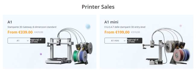

blengyo Inviato 12 Agosto Autore Condividi Inviato 12 Agosto perso il giro dello sconto dell'anniversario.. vedo la a1 mini di nuovo in sconto, quindi. E' arrivato il momento: messa nel carrello! L'ams lite non lo prendo. Ora devo solo scegliere bobina, ne prenderei 1 nera e 1 grigia, se acquistate con la stampante sono in sconto quindi direi che va bene prenderla li, per pochi euro in piu, tanto per iniziare.. di che tipo devo prenderla? ce ne sono tanti tipi ma non trovo il PLA+, ho letto che va meglio? Inoltre, mi conviene prendere qualche cosa di ricambio che sicuramente mi servirà? Grazie mille, ciao! Cita Link al commento Condividi su altri siti Altre opzioni di condivisione...
