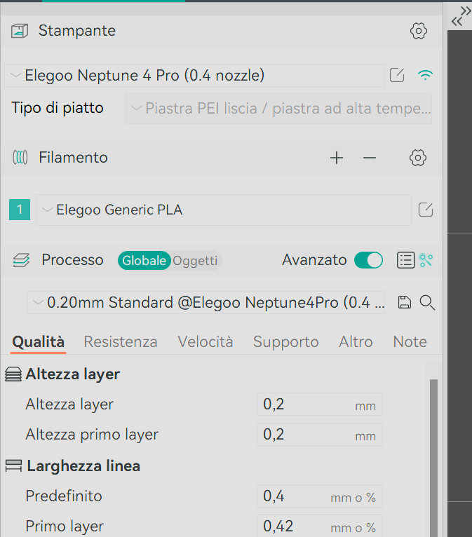

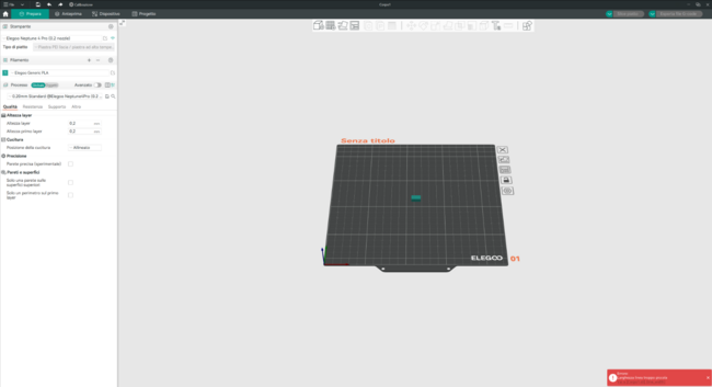

paolino75 Inviato 26 Marzo Autore Condividi Inviato 26 Marzo Il 25/3/2024 at 01:12, Killrob ha scritto: esattamente quello che pensavo io, nella prima immagine che hai postato io leggo "Elegoo Neptune 4 Pro (0.2 nozzle)", quindi hai impostato un profilo con un nozzle da 0.2. niente adesso ho impostato nozzle 0.4 su Orca slicer vi allego stl e gcode. del tasto che sto stampando. La base viene stampata 14mm anzichè 14.2mm. Non penso che ci debba essere questo scarto.....oppure è normale e ci devo convivere? ho provato a stampare qualcosa di più grande e lo scarto è di 0.3mm Corpo1_0.2mm_PLA_Elegoo Neptune 4 Pro_10m8s.gcode Corpo1.stl Cita Link al commento Condividi su altri siti Altre opzioni di condivisione...
dnasini Inviato 26 Marzo Condividi Inviato 26 Marzo 1 ora fa, paolino75 ha scritto: La base viene stampata 14mm anzichè 14.2mm contralla che nn sia attivata la compensazione dell'Elephant Foot 1 Cita Link al commento Condividi su altri siti Altre opzioni di condivisione...
Killrob Inviato 26 Marzo Condividi Inviato 26 Marzo 4 ore fa, paolino75 ha scritto: niente adesso ho impostato nozzle 0.4 su Orca slicer vi allego stl e gcode. del tasto che sto stampando. La base viene stampata 14mm anzichè 14.2mm. Non penso che ci debba essere questo scarto.....oppure è normale e ci devo convivere? ho provato a stampare qualcosa di più grande e lo scarto è di 0.3mm Corpo1_0.2mm_PLA_Elegoo Neptune 4 Pro_10m8s.gcode 180.72 kB · 0 download Corpo1.stl 1.45 kB · 0 download ho scaricato l'stl e provo a stamparlo, dammi 15 minuti e ti dico il risultato, io comunque uso Cura come slicer Cita Link al commento Condividi su altri siti Altre opzioni di condivisione...
Killrob Inviato 26 Marzo Condividi Inviato 26 Marzo ok l'ho stampato e siccome io tengo il primo layer più schiacciato me lo ha fatto di 14.5mm ma se lo misuro 5mm più in alto è perfettamente di 14.2mm come da stl, quindi le cose sono 2, o hai qualche settaggio errato nello slicer oppure dovresti controllare gli stepmm di quell'asse, perché se in ogni stampa che fai ti sballa sepre sullo stesso asse allora... 1 Cita Link al commento Condividi su altri siti Altre opzioni di condivisione...
