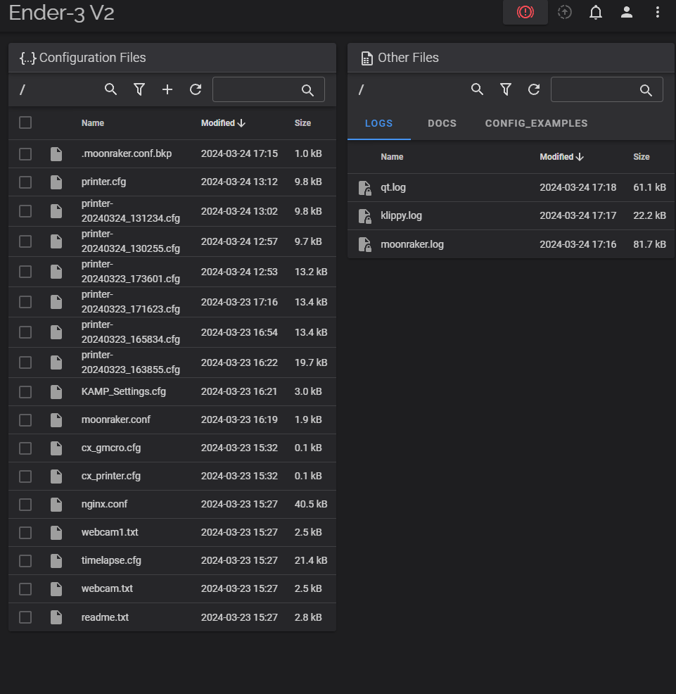

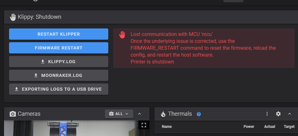

Noyse Inviato 24 Marzo 2024 Inviato 24 Marzo 2024 (aggiornato) Ciao a tutti come da titolo quando avvio la stampa dopo un paio d'ore crasha, prima stampa crash al 53% poi al 70% Uso il sonic pad con klipper e come slicer orca. Non capisco cosa possa essere, vi allego lo screenshot dell'errore,i log e il printer.cfg p.s ho rimosso tutte le macro dal file printer che avevo proprio per capire se fosse una di esse a darmi problemi.. tipo quella con la mesh adattiva( non so perche mi fa sparire il menu della calibrazione sul sonic pad ma questo e un altra storia ) Grazie a tutti spero di risolvere: Ender 3 v2 con cr touch, doppia asse z , sonic pad con klipper , sprite extruder pro con mod taurus con 2 turbine e infine due ventole noctua da 92mm per rinfrescare psu e scheda madre klippy (7).logFetching info... moonraker (4).logFetching info... printer.cfg.txtFetching info... Modificato 24 Marzo 2024 da Noyse Cita
dnasini Inviato 24 Marzo 2024 Inviato 24 Marzo 2024 Come si collega il sonic pad alla stampante? Dal messaggio di errore, sembra che si sia interrotta la comunicazione tra klipper e la stampante Cercando in giro sembra che si connetta alla Stampante via cavo USB. Se lo colleghi cosi', la prima prova che farei sarebbe di cambiare il cavo, nn e' cosi' raro che cavi USB fallati o di bassa qualita' diano problemi di connessione. Poi ho anche trovato questo nella descrizione di uno dei vebditori Ali di Sonic Pad e onestamente, visto che te lo specificano pure che via USB la connessione potrebbe non essere stabile, verificherei sia il cavo che eventuali interferenze nei dintorni 2 Cita
Noyse Inviato 24 Marzo 2024 Autore Inviato 24 Marzo 2024 (aggiornato) Il 24/03/2024 at 17:49, dnasini ha scritto: Come si collega il sonic pad alla stampante? Dal messaggio di errore, sembra che si sia interrotta la comunicazione tra klipper e la stampante Cercando in giro sembra che si connetta alla Stampante via cavo USB. Se lo colleghi cosi', la prima prova che farei sarebbe di cambiare il cavo, nn e' cosi' raro che cavi USB fallati o di bassa qualita' diano problemi di connessione. Poi ho anche trovato questo nella descrizione di uno dei vebditori Ali di Sonic Pad e onestamente, visto che te lo specificano pure che via USB la connessione potrebbe non essere stabile, verificherei sia il cavo che eventuali interferenze nei dintorni Expand grazie per la risposta hai ragione su tutto, si collega nel mio caso da micro usb a usb al sonic, ce l ho da 1 anno ed e la prima volta che accade, ho cambiato 3 cavi ma succede stessa cosa. provato da porta 1 a porta 3 e idem... il cavo seriale l ho ordinato speriamo di risolvere cosi ma mi pare assurdo che di punto in bianco da un errore cosi! Modificato 24 Marzo 2024 da Noyse Cita

eaman Inviato 25 Marzo 2024 Inviato 25 Marzo 2024 @Noyse Nei log la MCU va' in shutdown, in genere quando capita basta fare un restart del firmware. Io per prima cosa mi segnerei che device seriale usa quando parte la stampa e se si inchioda controllare che non sia cambiata la serale. Per te e': serial: /dev/serial/by-id/usb_serial_3 in printer.cfg Io quando va' in crash andrei innanzitutto a vedere se la MCU e' ancora li' o se ne e' inventata un altra, cioe' fai un ls /dev/serial/by-id/ e guarda che non sia cambiato. ================= @Killrob Per gli Admin o chi legge: il web server di questo sito non fa scaricare i file .log -> che ci potrebbe stare ma non e' bello .txt -> che e' IMHO un errore Ora io non so che webserver sia e se abbia una CDN separata, nel primo caso bisogna guardare i MIME type e se ha qualche restrizione, nel secondo bisogna configurare adeguatamente la CDN. Io personalmente i .log li farei scaricare se fosse mio. Cita
Noyse Inviato 26 Marzo 2024 Autore Inviato 26 Marzo 2024 Il 25/03/2024 at 20:56, eaman ha scritto: @Noyse Nei log la MCU va' in shutdown, in genere quando capita basta fare un restart del firmware. Io per prima cosa mi segnerei che device seriale usa quando parte la stampa e se si inchioda controllare che non sia cambiata la serale. Per te e': serial: /dev/serial/by-id/usb_serial_3 in printer.cfg Io quando va' in crash andrei innanzitutto a vedere se la MCU e' ancora li' o se ne e' inventata un altra, cioe' fai un ls /dev/serial/by-id/ e guarda che non sia cambiato. ================= @Killrob Per gli Admin o chi legge: il web server di questo sito non fa scaricare i file .log -> che ci potrebbe stare ma non e' bello .txt -> che e' IMHO un errore Ora io non so che webserver sia e se abbia una CDN separata, nel primo caso bisogna guardare i MIME type e se ha qualche restrizione, nel secondo bisogna configurare adeguatamente la CDN. Io personalmente i .log li farei scaricare se fosse mio. Expand quando eseguo sul terminale di fluidd il comando mi da questo, inoltre sul sonic pad quando clicco sulla voce del di farmi vedere il seriale mi dice che non lo trova ... puo essere che sia perche sto usando un cavo seriale anzi che il cavo micro usb-usb? provero stasera con il normale cavo.. // {"code":"key61, "msg":"Unknown command:LS", "values": ["LS"]} Cita
