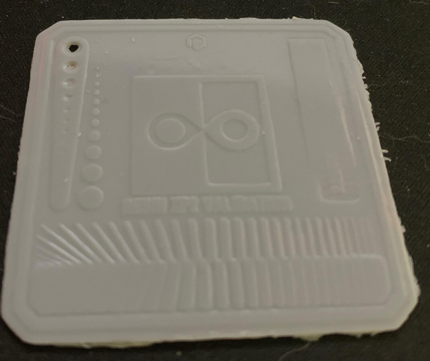

Lorenz_Keel Inviato 29 Giugno Autore Condividi Inviato 29 Giugno Oggi ho provato a fare un test di stampa con le impostazioni che ho messo sopra e ci sono una serie di cose che non capisco: il pezzo finito doveva essere alto 1,40mm e me lo ritrovo da 1,04 e non capisco se va in qualche modo calibrata la Z o altro chitubox prevedeva 8 minuti di stampa e ne ha impiegati 47 i bordi sono irregolari ma da quello che ho visto sul piatto non dovrebbe essere rimasto incollato nulla allego foto Cita Link al commento Condividi su altri siti Altre opzioni di condivisione...

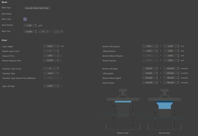

Soluzione Otto_969 Inviato 4 Luglio Soluzione Condividi Inviato 4 Luglio 😅 Il 29/06/2024 at 18:45, Lorenz_Keel ha scritto: Oggi ho provato a fare un test di stampa con le impostazioni che ho messo sopra e ci sono una serie di cose che non capisco: il pezzo finito doveva essere alto 1,40mm e me lo ritrovo da 1,04 e non capisco se va in qualche modo calibrata la Z o altro chitubox prevedeva 8 minuti di stampa e ne ha impiegati 47 i bordi sono irregolari ma da quello che ho visto sul piatto non dovrebbe essere rimasto incollato nulla allego foto Cerco di rispondere, ma ricordati che sono niubbo come e peggio di te... IMHO la stampa che hai postato è totalmente sballata. Ti avevo suggerito di lasciare stare Chitubox (per ora). Cmq prendi quello che scriverò con le pinze! Chitubox non usa gli stessi parametri che trovi nello slicer Anycubic (Workshop), o meglio, i parametri sono gli stessi ma sono divisi in due parti perchè il movimento di salita/discesa del piatto NON è uniforme, ma ha due velocità (e sicuramente due accelerazioni). Quindi i parametri sono 4 (2 per ogni salita + 2 per ogni discesa del piatto). Più altri 4 perchè i layers sono divisi in "Layers iniziali" (cioè i primi attaccati al piatto, di solito 5/6) e "normali" (quelli successivi al n° impostato di layers iniziali -> dal 5/6 in poi). Poi ci sono le 4+4 distanze, in totale sono 8+8 parametri (8 per i Bottom Layers + 8 per i Normal Layers). Partendo dalla posizione di parcheggio (piatto in alto) -> il piatto si sposta velocemente verso lo schermo LCD. In prossimità dello schermo LCD (e quì entra in gioco il valore in mm che dai nello Slicer) entra in funzione la seconda velocita - che DEVE essere più lenta della precedente - perchè si deve dare il tempo alla resina di essere "spostata" dal piatto senza creare schizzi o bolle. A questo punto il piatto è nella posizione più bassa, e comincia la "cura" del film di resina ancora liquida tra piatto e FEP (tempo di cura). Poi lo schermo LCD si spegne per un tempo determinato per dare tempo alla resina di stabilizzarsi (LCD Time Off da impostare, solitamente 0,5sec). Dopodichè il piatto comincia ad alzarsi di alcuni mm (Bottom Lift Distance) - a velocità relativamente BASSA - (terza velocità Bottom Lift Speed), dopodichè entra la 4a velocità (Lifting Speed) che è abbastanza veloce perchè ormai il piatto è almeno 2/3mm più in alto dello schermo LCD (o cmq dello strato appena stampato)... E quindi un altro ciclo... Se clicchi sulle singole caselle si accende una freccia Blu che ti indica di quale movimento si stà cambiando valore. Posto le mie velocità, lo faccio SOLO perchè hai la mia stessa macchina Stock ed usiamo la stessa resina, MA SONO SETTAGGI DI MASSIMA CHE VANNO (forse...) BENE CON LA MIA MACCHINA, QUINDI PRENDILI SOLO COME SPUNTO PER MODIFICARE I TUOI DATI. Il "copia & incolla" senza pensare a quello che fai potrebbe portare a risultati catastrofici di cui non mi prendo nessuna responsabilità... Sono un niubbo come te, non dimenticarlo. Questi sono i miei settaggi: P.S. - Mi scuso per il maiuscoletto e grassetto, ma non voglio creare casino dove (ancora) non ci sono... 1 Cita Link al commento Condividi su altri siti Altre opzioni di condivisione...
Lorenz_Keel Inviato 4 Luglio Autore Condividi Inviato 4 Luglio prima di tutto grazie mille! vedrò di ritorccare i le mie impostazioni seguendo le tue (quanto meno per capire dove sono le differenze) ci tengo a precisare che l'immagine che ho postato del pezzo è stato fatto sia con chitubox (con resina standard e con impostazioni simili a quelle di photonworkshop) ma l'ho fatto anche con lo stesso slicer di anycubic e tutte e 3 le volte ho avuto lo stesso risultato con gli stessi movimenti. credo riuscitò a fare dei test sabato pomeriggio dato che in questi giorni devo andare a prendere il mobile per la stampante, alla fine ho recuperato una vecchia vetrinetta che un amico stava per buttare XD giusto per precisare posso dirti tranqullamente che allo stato attuale tra i niubbi sono l'ultimo degli ultimi non ho dubbio XD Cita Link al commento Condividi su altri siti Altre opzioni di condivisione...
Lorenz_Keel Inviato 10 Luglio Autore Condividi Inviato 10 Luglio (aggiornato) Finalmente funziona coma si deve, grazie mille otto con le tue impostazione va alla stragrande! sono stato un per un po' a fare il gufo davanti alla stampante in ansia per i tuoi avvertimenti ma è andata benone! giusto per sapere quanto tempo posso tenere a mollo i pezzi lavabili in acqua? per prova oggi li ho lasciati 8 ore mentre ero al lavoro, erano molli ma gestibili, ha controindicazioni? solo io ho probemi con l'asciugatura? dopo più di 45 minuti nella cure ancora appiccicavano un po' Modificato 10 Luglio da Lorenz_Keel 1 Cita Link al commento Condividi su altri siti Altre opzioni di condivisione...

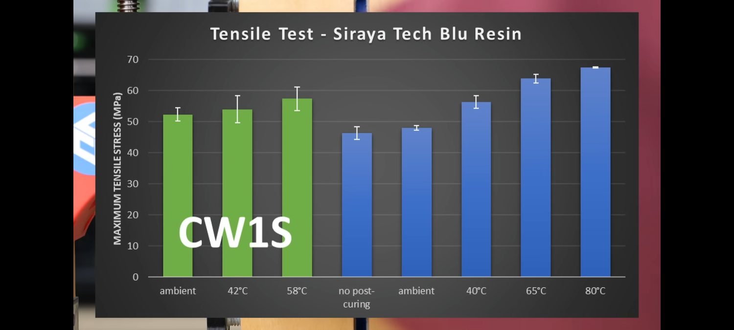

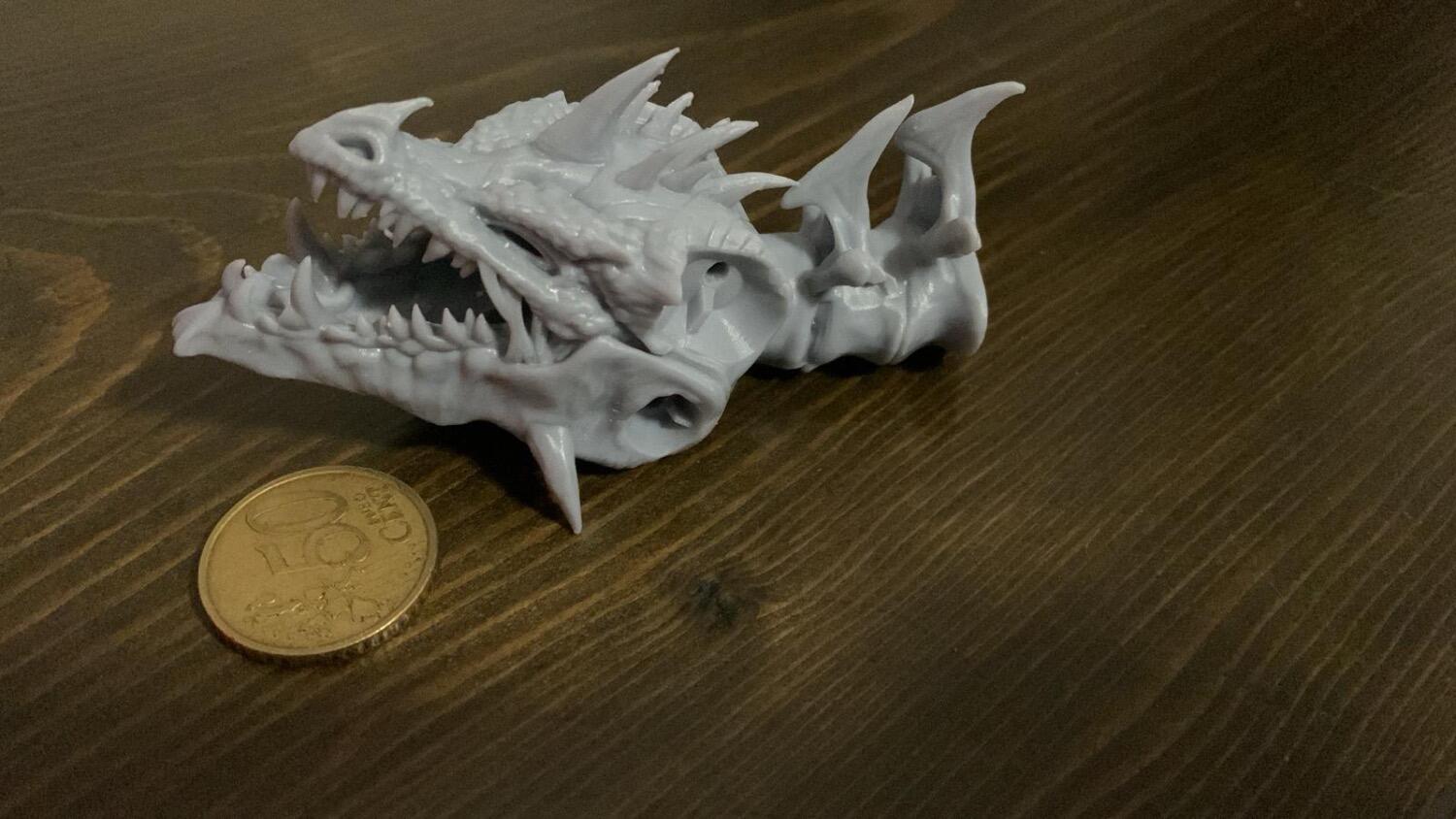

Otto_969 Inviato 13 Luglio Condividi Inviato 13 Luglio Il 10/07/2024 at 22:33, Lorenz_Keel ha scritto: Diciamo che questa è venuta "un pò" meglio... 😁👌 Come ti ha già detto @dnasini se la stampa è ancora appiccicosa vuol dire che c'è ancora della resina non curata... E sicuramente non dipende dai (mostruosamente troppi) 45 min di cura. La stampa era certamente ancora bagnata, non è che la cura asciughi l'acqua un gran che... Oltretutto non è bene tenere ammollo le stampa appena finite un'eternità: la resina è sicuramente igroscopica e più tieni ammollo le stampe e più l'acqua penetrerà in profondità. Per poi asciugarsi moooooolto più lentamente. Fai 2/3 box di lavaggio, nella prima usa un pennello a setole lunghe e morbide per aiutarti a levare i residui di resina dai posti difficili (sempre con la stampa immersa). Poi passala nel secondo box (acqua già molto più pulita) ed agita la stampa tenendola con delle pinzette. Poi la passi nel 3° box (o nella centrifuga della stazione di Cura, che io non uso) dove spariranno gli ultimi rimasugli di resina. Se vuoi tagliare corto, con uno spruzzatore dai 3/4 spruzzatine di IPA (sotto metti della carta assorbente, l'alcol evapora subito, una mezz'oretta al sole e butti la carta come fosse plastica) alla stampa appena uscita dalla macchina, la stampa sarà quasi perfettamente pulita. Passala nel 3°box saltando il secondo. La cosa migliore è spazzare via l'acqua residua con un compressore, avendo cura di regolare la pressione a livelli di sicurezza. Poi in un paio di ore la stampa sarà perfettamente asciutta. 😜 3 Cita Link al commento Condividi su altri siti Altre opzioni di condivisione...
