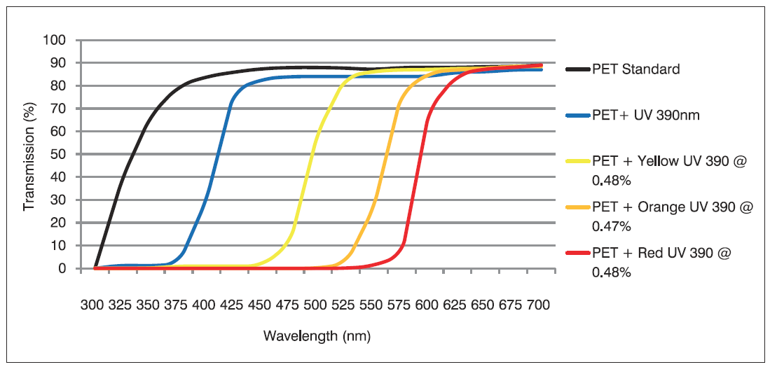

dnasini Inviato 2 Giugno Condividi Inviato 2 Giugno 2 ore fa, Otto_969 ha scritto: il PET delle normali bottiglie di plastica lascia passare i raggi UV, o no? Non e' il mio mestiere e anche io ho fatto fatica a trovare info, ad ogni modo sono finito su questo doc e arrivando alla meta' dell'articolo ho trovato questo grafico Se l'ho interpretato bene, la fascia di UV usati per curare la resina ha una lunghezza d'onda di 405nm e quindi il PET trasparente dovrebbe lasciarne passare tra l'80% e l'85%..... Se una stampa media la curo in 4-5min, raddoppio il tempo di esposizione se l'acqua e' in una bottiglia pet trasparente...... Cita Link al commento Condividi su altri siti Altre opzioni di condivisione...

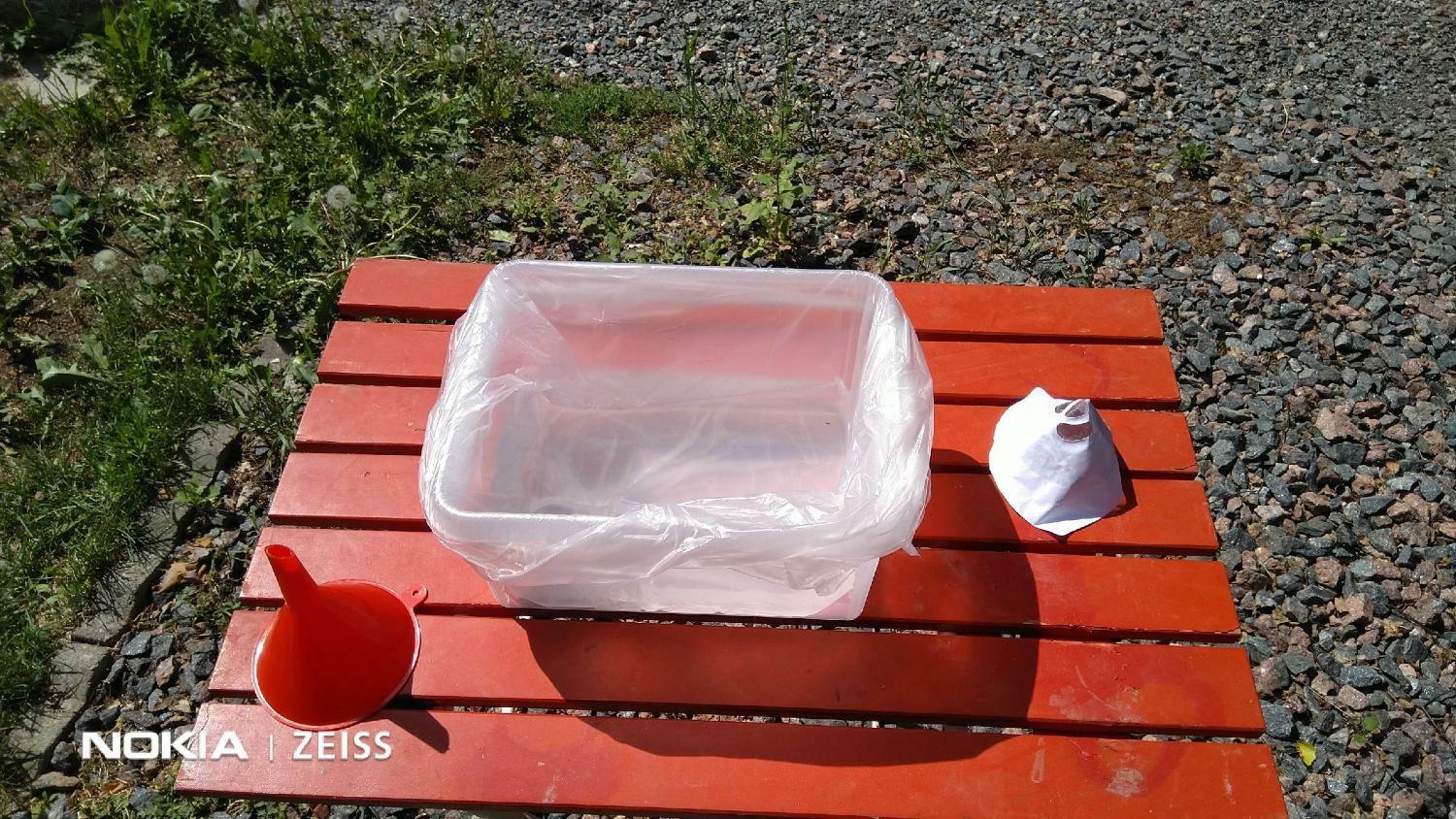

Otto_969 Inviato 7 Giugno Condividi Inviato 7 Giugno Il 02/06/2024 at 16:40, dnasini ha scritto: Non e' il mio mestiere e anche io ho fatto fatica a trovare info, ad ogni modo sono finito su questo doc e arrivando alla meta' dell'articolo ho trovato questo grafico Se l'ho interpretato bene, la fascia di UV usati per curare la resina ha una lunghezza d'onda di 405nm e quindi il PET trasparente dovrebbe lasciarne passare tra l'80% e l'85%..... Se una stampa media la curo in 4-5min, raddoppio il tempo di esposizione se l'acqua e' in una bottiglia pet trasparente...... Grazie per la dritta, era esattamente quello che cercavo! 👍 Cmq ho trovato un'ulteriore miglioramento al "nostro" metodo: in pratica non volevo sporcare di resina+acqua i contenitori adibiti al lavaggio e soprattutto all'evaporazione dell'acqua (la resina si sarebbe attaccata al fondo del contenitore, rendendolo praticamente inutilizzabile). Allora mi è venuta un'idea da 5 Cents, in pratica metto un sacchetto nella vasca di lavaggio e la vasca stessa funge solo da "supporto" al sacchetto... Poi il sacchetto lo appendo da qualche parte al sole per far curare la resina in sospensione... Tolta l'acqua, ed essiccato del tutto i residui di resina (che diventano comunissimi rifiuti "energy"), butto tutto nel cassonetto che va all'inceneritore (quì ogni casa abbiamo 2 cassonetti, una immondizia normale, l'altro con rifiuti che vanno all'inceneritore per la produzione di energia). Ovvio che una sola vasca di lavaggio possa servire molteplici sacchetti... 😁 2 Cita Link al commento Condividi su altri siti Altre opzioni di condivisione...

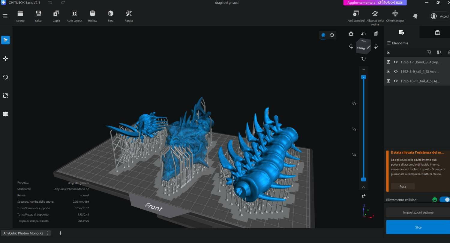

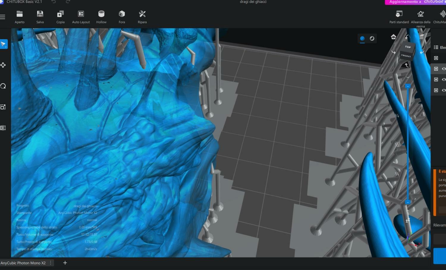

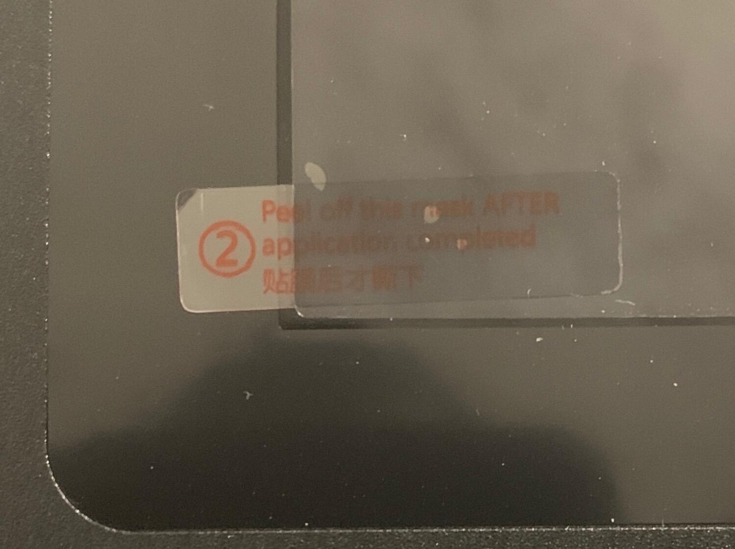

Lorenz_Keel Inviato 14 Giugno Autore Condividi Inviato 14 Giugno (aggiornato) ok direi che questo fine settimana dovrei riusciare a fare qualcosa, giusto per capire ho visto che nella scatola ho dentro ho una pellicola anti graffio ma sullo schermo c'è già una protezione... rimuovo quella che c'è e metto la pellicola giusto? ho messo anche il piano magnetico, mi resta solo da fare il livellamento e sono pronto a partire giusto? stavo provando a preparare un file con chitubox per la resina lavabine in acqua ma vorrei chiedervi un paio di cose: la disposizione dei pezzi può andare bene? il pezzo centrale mi è rimasto semitrasparente (forse perche ha dei supporti interni non so) e mi appare con un effetto come se alcune mesh fossero mancanti (presumo che sia collegato alla trasparenza). ho fatto i pezzi vuoti con 2mm di parete e fori da Ø2/3mm allego immagini Modificato 14 Giugno da Lorenz_Keel Cita Link al commento Condividi su altri siti Altre opzioni di condivisione...
Otto_969 Inviato 15 Giugno Condividi Inviato 15 Giugno 11 ore fa, Lorenz_Keel ha scritto: ...giusto per capire ho visto che nella scatola ho dentro ho una pellicola anti graffio ma sullo schermo c'è già una protezione... rimuovo quella che c'è e metto la pellicola giusto? Si, devi togliere lo "Screen protection" che è già montato sull'LCD ed applicare quello nuovo dato i dotazione. Occhio a fare la procedura per bene, senza che niente si depositi sul vetro (in realtà sopra il vetro c'è anche un "film polarizzato" di colore fumè). Indossa guanti e mascherina, niente felpe o indumenti che lascino pelucchi in giro... 12 ore fa, Lorenz_Keel ha scritto: ...stavo provando a preparare un file con chitubox per la resina lavabile in acqua ma vorrei chiedervi un paio di cose... Spassionatamente: lascia stare Chitubox (per ora). Stampare a resina è un casino (a dirla in modo elegante), ci si deve impratichire a tutta una serie di azioni successive molto precise che nella stampa FDM non hanno bisogno di esistere. Prima stampa, più volte, i due tests allegati nella chiavetta (fai almeno 1 clone della suddetta chiavetta perchè fanno schifo e si romperà prestissimo!). Metti a punto una sequenza di stampa decente senza dover spargere resina ovunque (non è così intuitivo come si possa credere...), e senza usare 25 paia di guanti, 12 mascherine e 2 tonnellate di carta assorbente... 😅 Questo ti servirà anche per predisporre il lavaggio e la "rotazione" dell'acqua di lavaggio con velocità (se fatto male, si perde un'eternità di tempo per niente). Poi quando avrai trovato una certa "routine", comincia ad usare lo Slicer preferito. Cita Link al commento Condividi su altri siti Altre opzioni di condivisione...
Lorenz_Keel Inviato 15 Giugno Autore Condividi Inviato 15 Giugno (aggiornato) scusate ancora ragazzi ma questa cosa della pellicola mi sta mettendo addosso un'ansia incredibile: sulle istruzioni c'è scritto come mettere la protezione per lo schermo, ma guardando il monitor adesso sembra essere gia applicata la protezione visto che è stati applicato questo adesivo... nelle istruzioni principali non viene menzionato e viene detto solo di rimuovere quel film protettivo… mi convfermate? sono confuso Modificato 15 Giugno da Lorenz_Keel Cita Link al commento Condividi su altri siti Altre opzioni di condivisione...
Otto_969 Inviato 15 Giugno Condividi Inviato 15 Giugno 1 ora fa, Lorenz_Keel ha scritto: ...nelle istruzioni principali non viene menzionato e viene detto solo di rimuovere quel film protettivo… Nelle istruzioni, almeno nella mia macchina, è menzionato in un foglio a parte: Photon X2 - what to do.pdf Cita Link al commento Condividi su altri siti Altre opzioni di condivisione...
